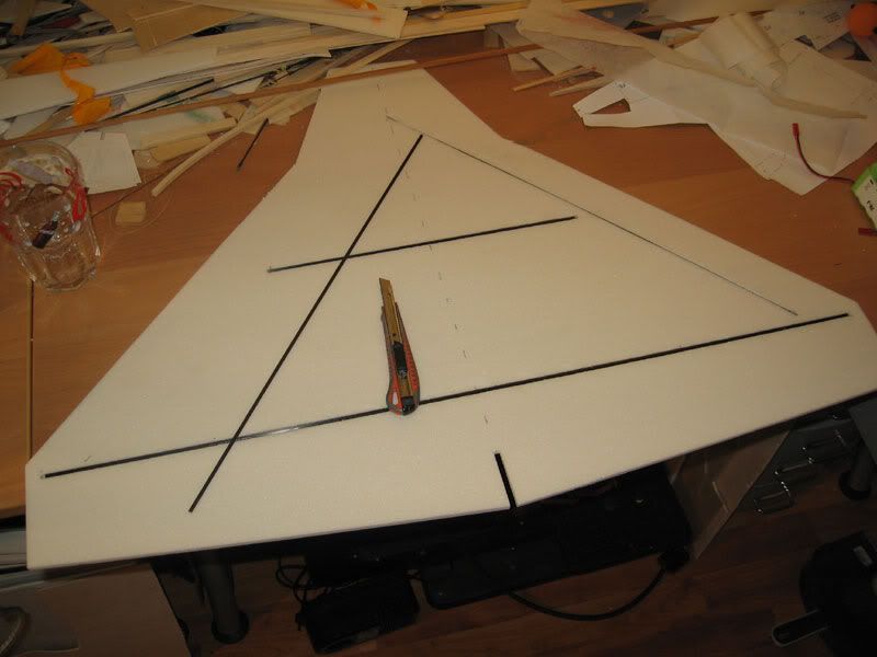

Vanmorgend de verschillende delen gesneden en van start gegaan, ik moet zeggen dat de ontwerper goed werk heeft geleverd. De tekening is erg begrijpelijk en er is ook nog een pdf met een bouwhandleiding beschikbaar :thumbsup:

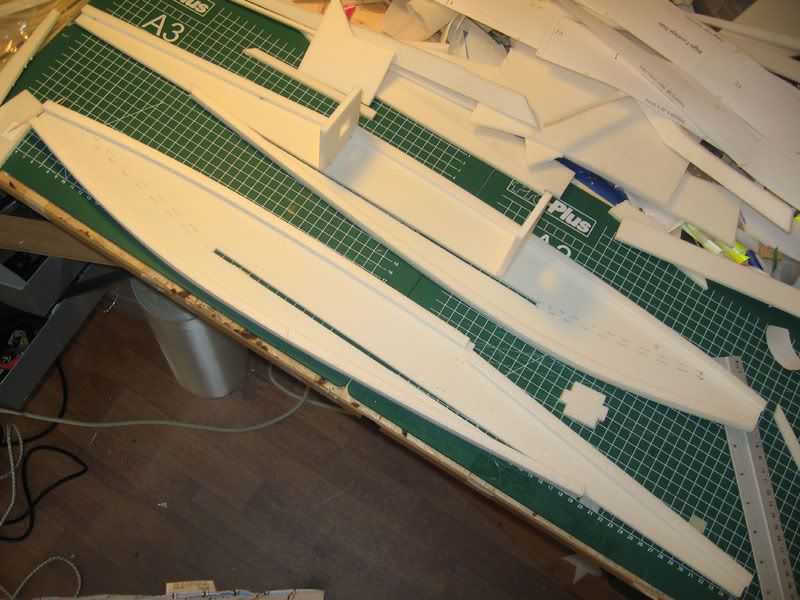

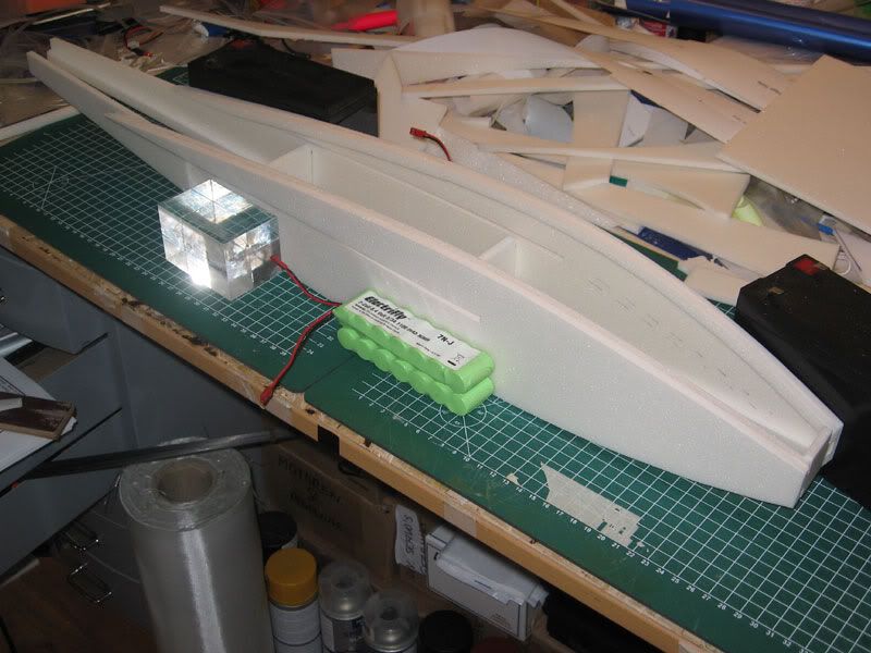

Ik ben begonnen met de rompzijkanten, daarop komen de ribben voor de romp. Dit heb ik gelijmd met de lijm van de Action, lijkt heel erg op UHU POR, maar dan veel meer vloeibaar ...
Dan het geheel samenstellen totdat de rompvorm begint te ontstaan:
Dan de voorste indekking van de romp erop, tevens de voorzijde van de drijver. Dit heb ik met 30 min. epoxy gelijmd. Dit is belangrijk, want dit gedeelte moet uiteraard waterdicht zijn.
Omdat ik geen 6 mm carbon buis had, heb ik een 4 mm genomen. Deze heb ik weer ingefreesd met de Dremel, het restant van het buisje heb ik ook ingefreesd en gebruikt.
Dan heb ik carbon strips van 5 x 1 mm ingelijmd i.p.v. de grenen liggers die op tekening staan.

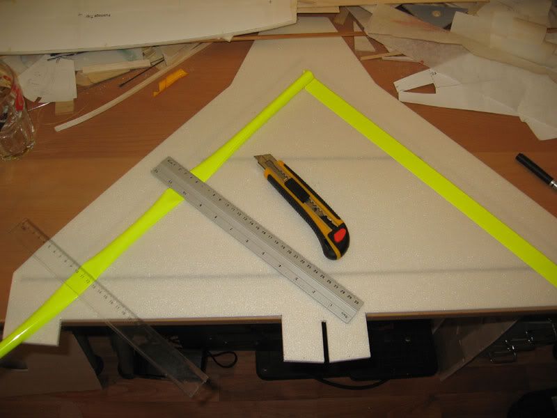

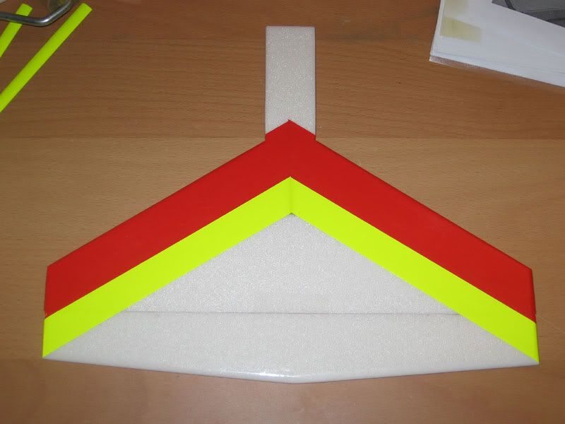

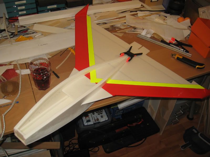

De vleugel was nu droog, dus ik kon verder met het kleurenschema. Ik werk 'm af met folie, omdat ik daarvan meer dan genoeg voorraad heb :)
Het kleurenschema van de originele Polaris vond ik erg mooi, maar die kleuren had ik dus niet. Vandaar dat ik met rood en fluo-geel aan de slag ben gegaan, volgens mij wel goed voor de zichtbaarheid:
Het begint er al op te lijken :)
Ook de onderzijde van de vleugel krijgt een beetje kleur, wel afwijkend zodat je goed ziet hoe je vliegt ... De ailerons zitten er inmiddels ook aan.
Kon het niet laten om even te kijken hoe dat zou staan met het rompje ... en wat denk je ? Ik ben er tevreden mee ;)

De drijvertjes heb ik inmiddels ook in elkaar geplakt, moeten hier nog wel geschuurd worden.
En een drijvertje in de folie ... toch wel gaaf :thumb:

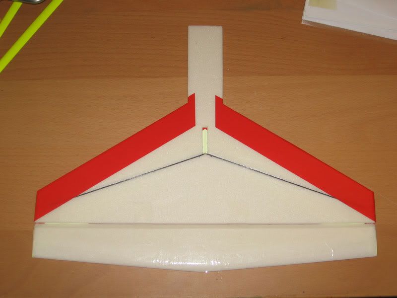

- het stabilo uitgesneden
- stabilo geschuurd, hoogteroer in profiel geschuurd.
- twee carbon strips er in gelijmd
- hoogteroer uitgesneden
- hoogteroer met tapescharnieren vastgezet
- onderzijde in de folie gezet
- bovenzijde in de folie gezet

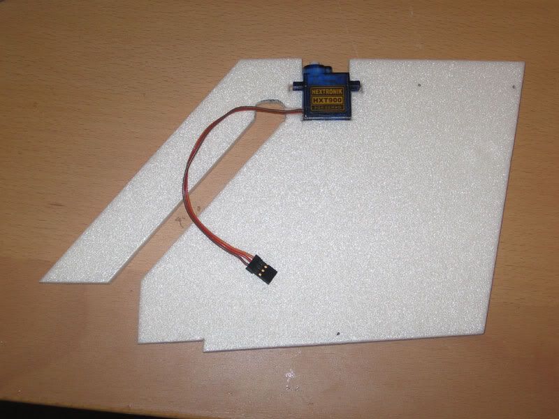

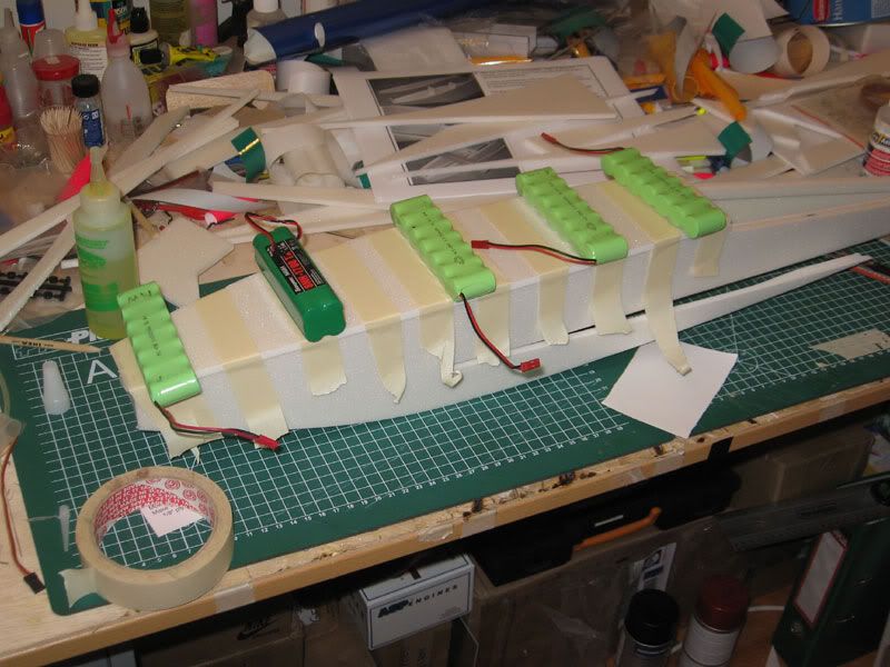

Het kielvlak is in de maak ... Ruimte uitgesneden voor de hoogteroer-servo
Op het middelste deel van de motorgondel heb ik even wat referentielijnen afgetekend, maakt het assembleren straks wat makkelijker.
ik heb de binnenzijde van de twee zijkanten aan twee kanten afgeschuurd. Die heb ik met 5 min. epoxy aan het middenstuk van het kielvlak gelijmd, zodat het straks mooi taps toeloopt.
Ik kwam erachter dat ik toch niet alles op voorraad heb :( Ik hoop op Dortmund wat siliconendraad van 2 a 2,5 mm te scoren, anders komt de Polaris niet af voor het weekend :evil:
Het stabilo en de vleugel zijn klaar, inmiddels heb ik het houten plaatje er ook op gelijmd. Dat maak ik waterbestendig met de G4.
