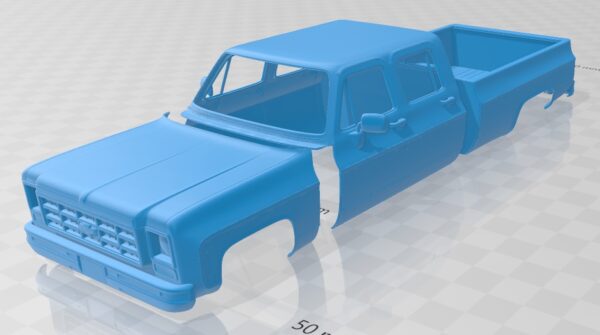

Een dubbele cabine pick up, juiste bouwjaar https://3dprintable.shop/product/chevrolet-k30-crew-cab-1979-printable-body-car/
Of een blazer ook zelfde bouwjaar, heb je de achterramen.
https://3dprintable.shop/product/chevrolet-blazer-k5-1976-1986-printable-body-car/
wat je nu nog mist zijn de openslaande deuren in de achterzijde ipv de klep.
Misschien dat deze ontwerper jouw uitvoering wil maken.

Marceline, die persoon heeft moderne Suburbans, jij moet naar de oudere bouwjaren kijken, anders maak je een niet bestaande uitvoering.
Zie mijn link, voor juiste uitvoering, en dat kost geen 300,-

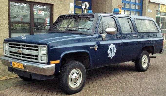

Deze uitvoering moet ik hebben zie foto. om dit voertuig te maken

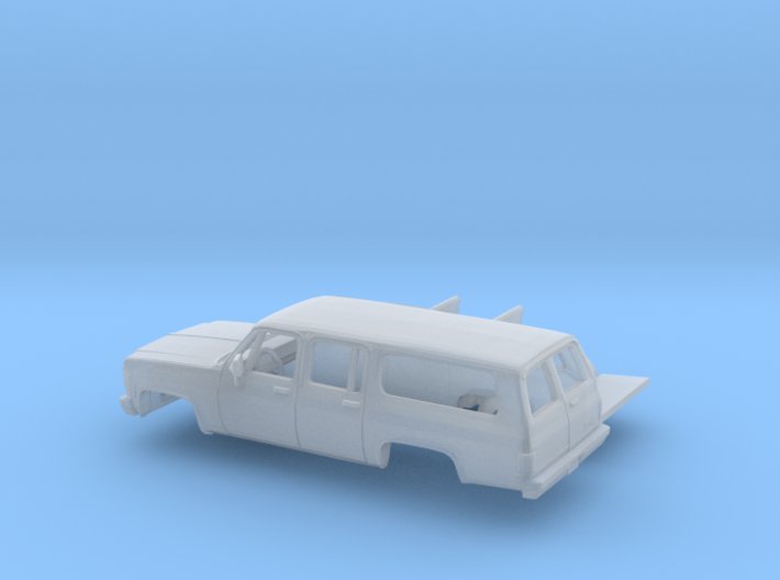

kwam ook deze nog tegen met deuren van achter. Ja dan heb je de bestanden maar dan moet je ze nog laten printen en iemand zoeken die dat wil printen.
Printen is geen probleem, daaris altijd wel iemand toe bereidt.
Maar, lees mijn eerdere bericht. Mijn links zijn het juiste type, die zul je of tijdens het bouwen moeten combineren of en dat is nog mooier de ontwerper vragen de bestanden te koppelen in een nieuw ontwerp met de juiste achterdeuren.
Ps blauwe uitvoering, ME, ? ipv de gewone witte surveillance uitvoering? Bijzondere keuze. Dat is dan wel de 4x4, en dat is het D12 chassis niet.
Kan ook 3 stl bestanden kopen incl eentje met achter deuren en van de combinatie onderdelen 1 model maken wat Alex al aangaf.
