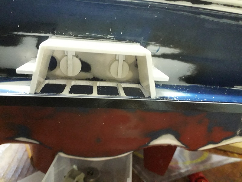

Heb jij er trimflappen aan de achterkant aan gemonteerd? Je hebt er wel een mooie boeggolf (snor) voor.

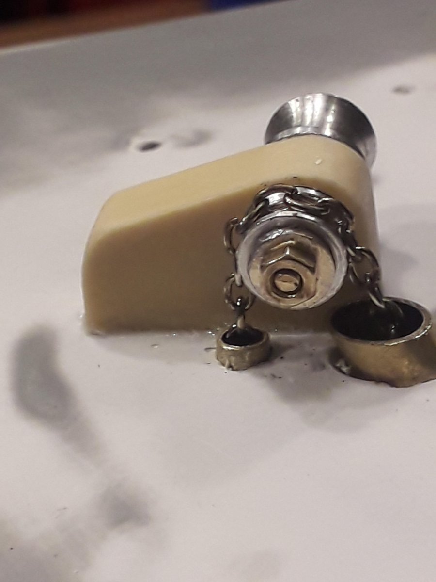

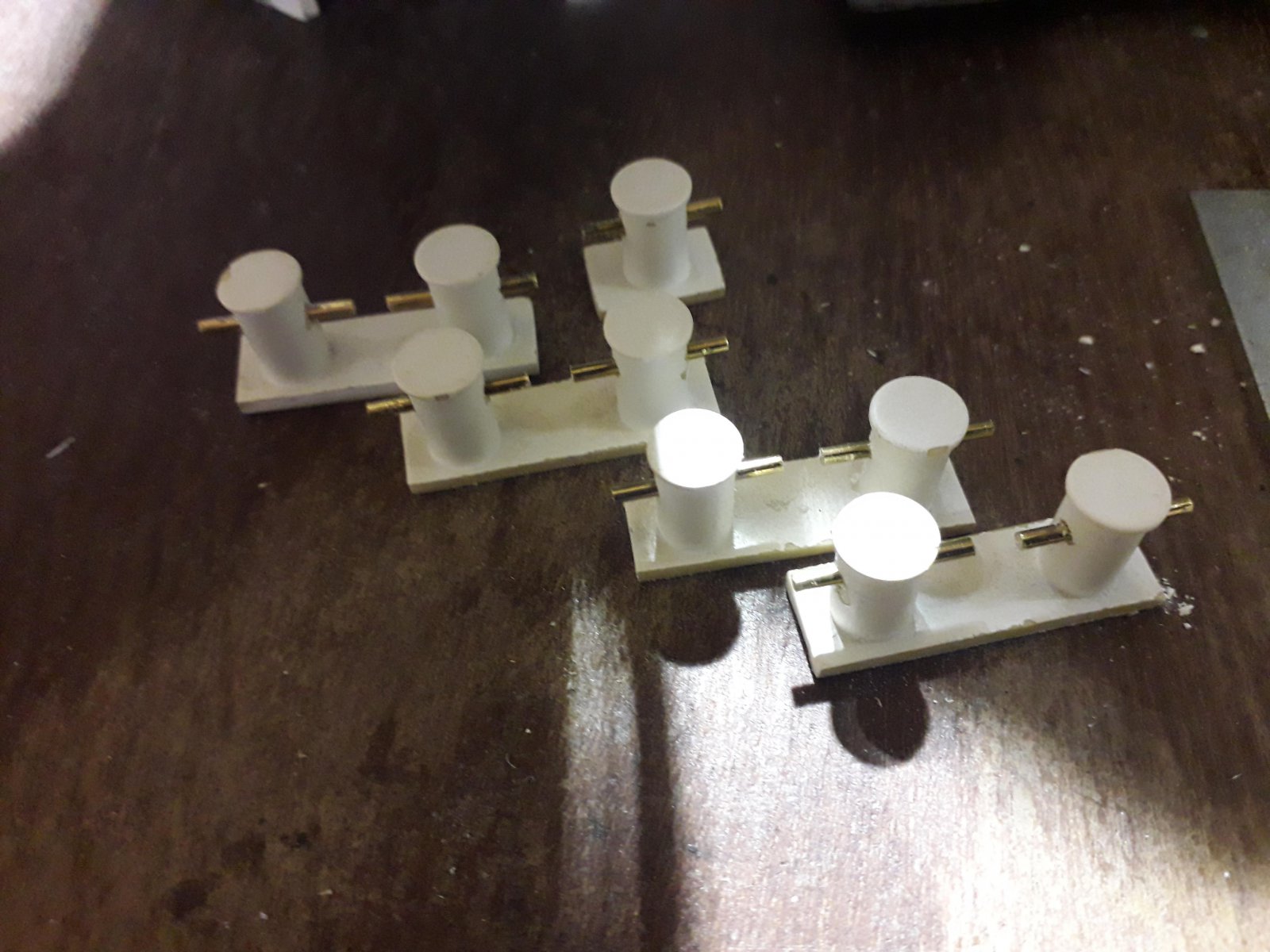

Kleine aanpassing van de bolders.

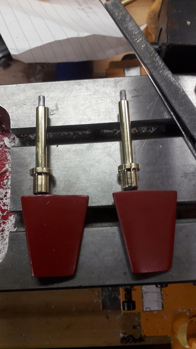

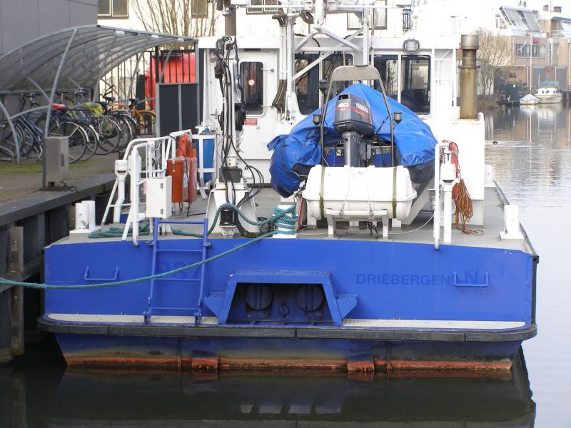

En inderdaad: tegen de spiegel van mijn RV (Rijksvaartuig) 162 zitten trimkleppen.
En een tip: Zet je bolders (en de overige giethars details) vast met een stukje messing staf in de onderkant en door het dek.
Maakt dat nog wat uit voor het varen die trimkleppen? en welke brushles zou ik moeten nemen voor die politieboot? hij moet rap kunnen maar ook mooi langzaam kunnen varen zonder dat de boel warm word.

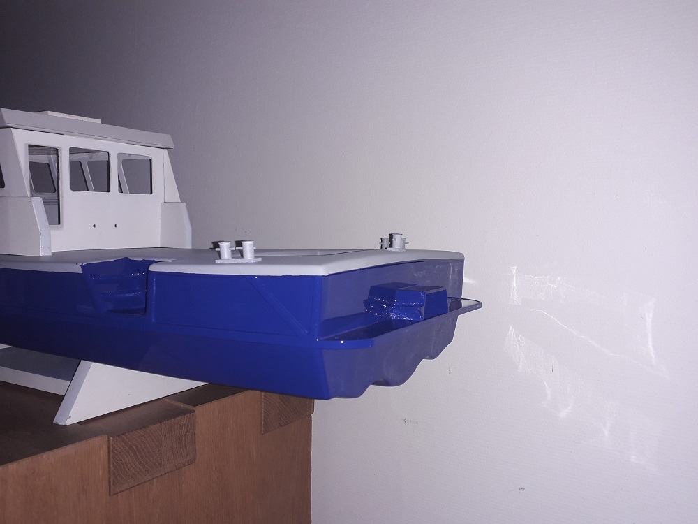

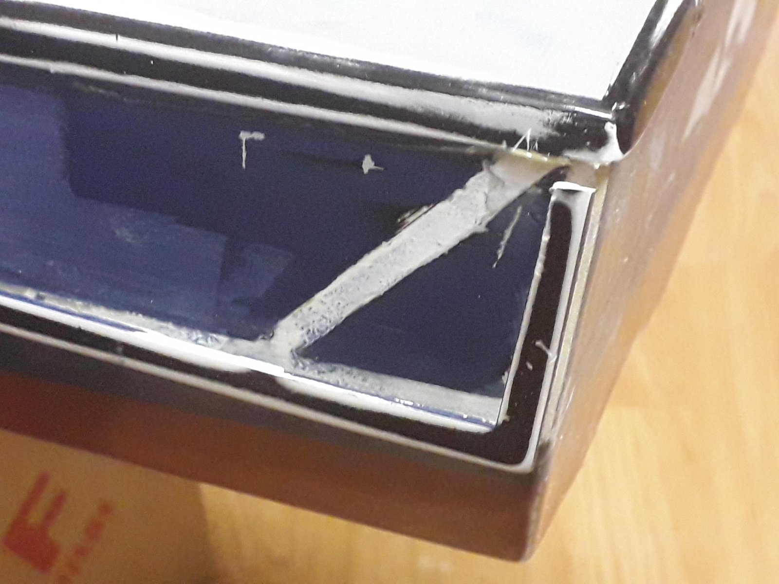

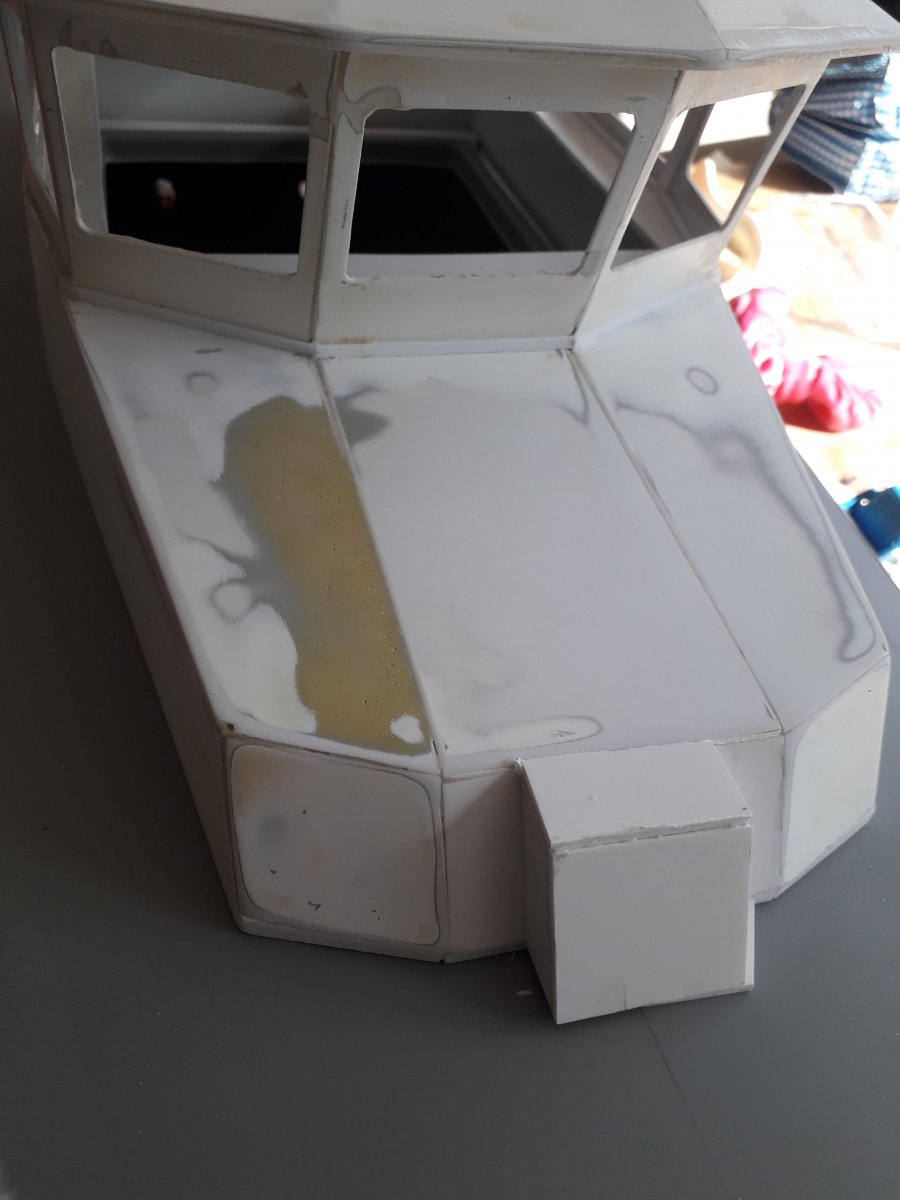

Omdat ik toch al moet lijmen plamuren en spuiten gelijk het foutje uit het bouwpakket gehaald.
De achterste schuine stootrand die verkeerd stond is er af.

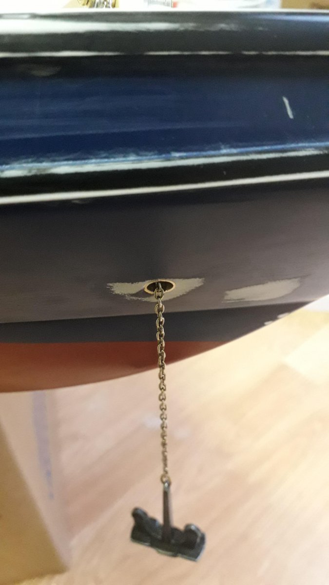

Spuiten, het is niet mijn hobby maar de romp is blauw.
Nu eerst goed laten uitharden en dan komt de zwarte bies en het rode onderwaterschip.

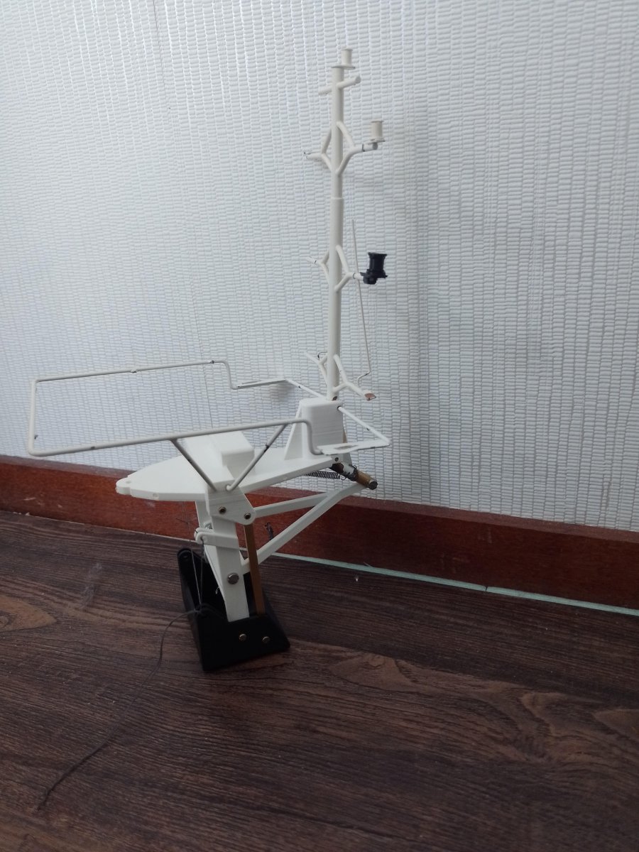

Van de mast was er van origine niets maar dan ook helemaal niets symmetrisch :)
Van het weekend een nieuw onderstel gebouwd welke gelijk ook functioneel kan worden. De mast zelf moet nog vervangen worden voor een holle messing variant.
De aandrijving hoort eigenlijk met cilinders maar ik denk dat ik hem met een zeilwinch o.i.d. omhoog trek, evt met een eindschakelaar in de voet.
De oude beugel wordt uiteraard ook vervangen door een nieuwe gesoldeerde messing uitvoering. De huidige valt van ellende uit elkaar.
Ik had gedacht dat de hele mast tegen de stuurhut vastgeplakt zat maar nu ik aan het passen ben moet daar ca 1cm ruimte zitten tussen de mastvoet en de stuurhut, klopt dat? of heb ik de mast te ver doorgezet naar voren en moet deze altijd een beetje schuin naar achteren staan?
Ziet er netjes uit.

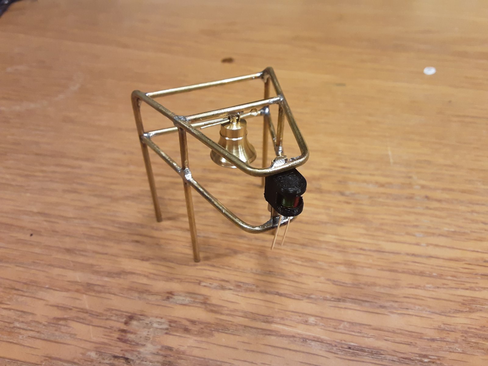

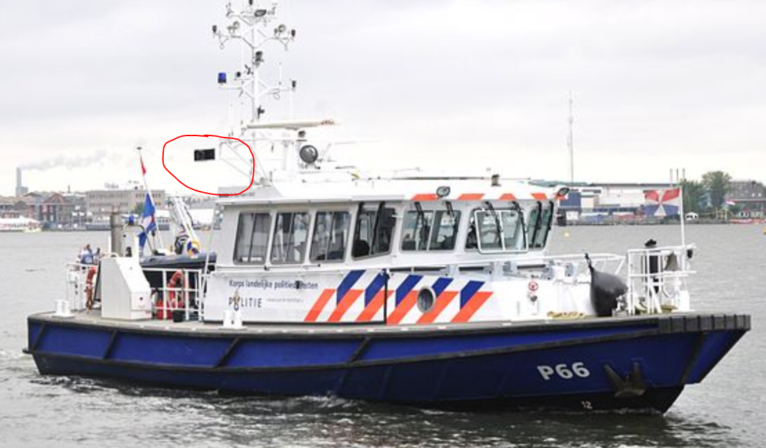

Ik vraag me alleen af of dat licht klopt, je hebt er een combi boord licht van gemaakt maar die zitten aan de achtermast:
Ik weet alleen niet welke kleur dat licht dan wel moet krijgen, ik denk gewoon wit maar weet niet goed wat dan de functie moet zijn.
Uit mijn hoofd is een gecombineerd boordlicht alleen bij kleine schepen toegestaan waar ze niet apart geplaatst kunnen worden.

Mathieu dit is gewoon een boordlicht in dit geval moet dat groen zijn . aan de andere zijde dus een rood boordlicht
Gr
Rins
Gr
Rins
Rins,
Dat weet ik maar het ging mij om het licht wat op de preekstoel gemonteerd is.
Blauwwinde heeft daar een combi boordlicht van gemaakt en dat klopt volgens mij niet, de normale boord lichten zitten dus in de mast zoals ik aangaf en niet op de preekstoel.
Het zou kunnen dat bij geklapte mast de lamp voor op de stuurhut wordt gebruikt als toplicht en de lamp aan de preekstoel als gecombineerd boordlicht. Geen idee of dat reglementair nog verantwoord is. Ken de afmetingen van het schip niet. Gr. Klaas.
