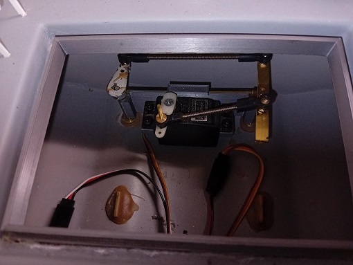

Hierbij mijn roerservo.
ik heb hier nieuwe roerkoningen voor gedraaid uit messing en met een messing stang aan elkaar vast, de servo zit bij mij met een geprint onderdeel gemonteerd tussen de roerkoningen. Ook zie je de steun van de schroefas in de boot gelijmd zitten.

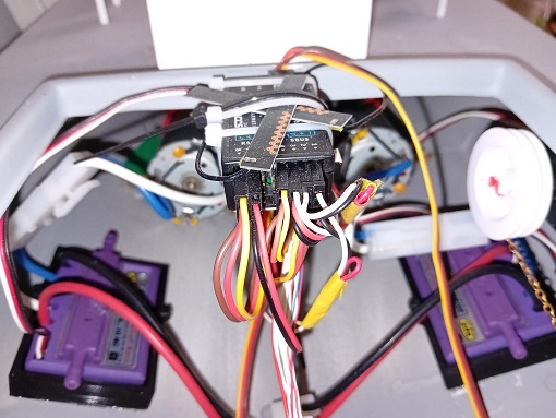

En een foto van de aandrijfmotoren, ik heb er 2 navy compact motoren in gezet, dat gaat prima maar in de 2e romp die ik heb neem ik een aandrijving zonder tandwielen.
