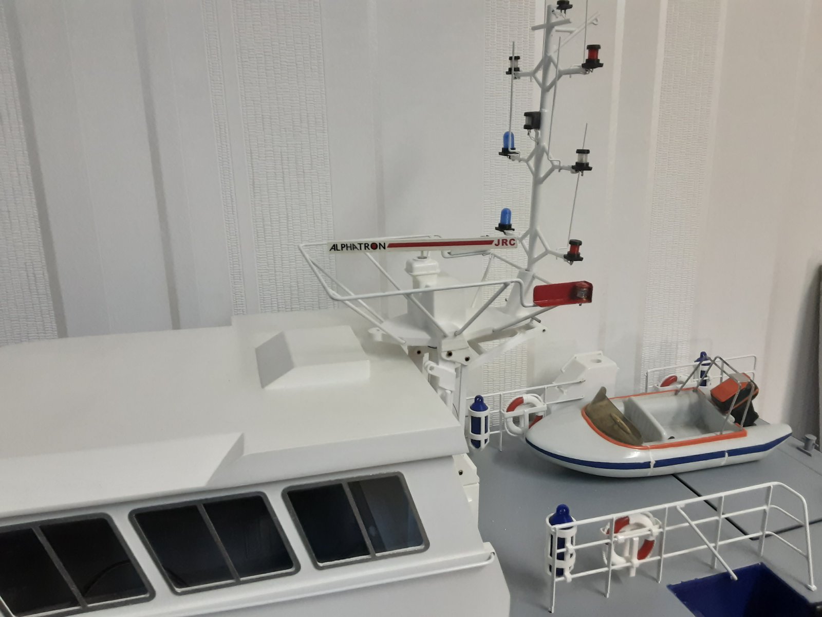

    Moet nog wel wat aanpassen om de draden iets meer ruimte te geven maar het werkt.

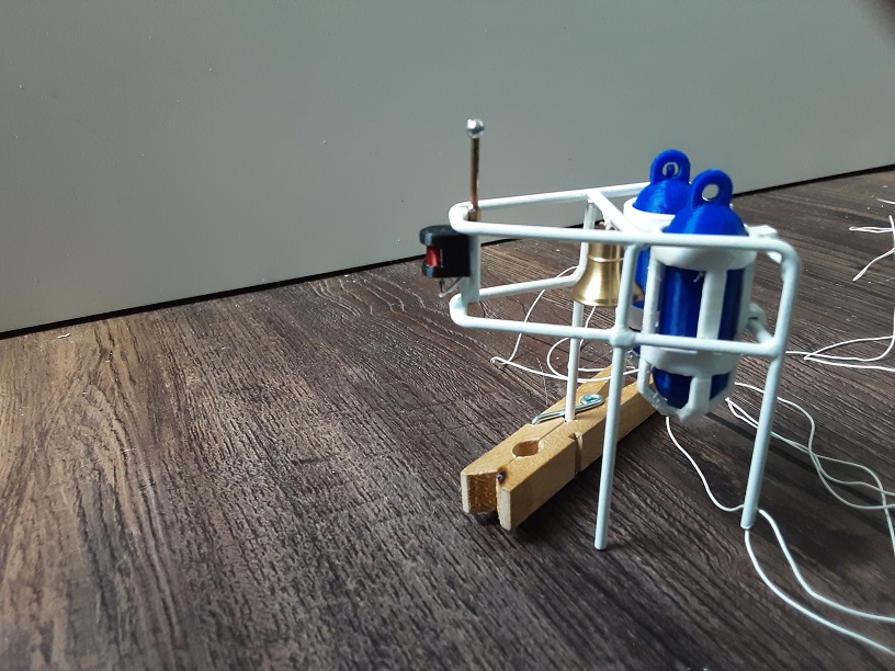

    Voor op de voorplecht, Uiteraard nog een paar lijntjes aan de stootwillen en een vlaggetje.

    Inmiddels is de oude vertrouwde Robbe F14 vervangen voor een moderne Teranis X9E met 18 schakelaars en 12 lineaire kanalen. Momenteel bezig om een Arduino bordje op te bouwen om alle lampen aan te sturren met een pwm leddriver voor 24/48 leds en de Beier module voor het geluid. Daarnaast moet er nog een oparte 3v PWM uitgank komen voor de radar.
