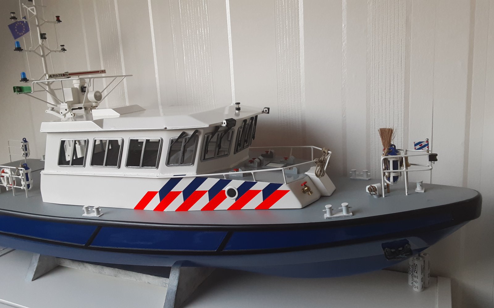

Verder weer wat aan de afwerking gedaan, het begint weer een politieboot te worden.
Met een servo die met een digitale zender heel langzaam aangestuurd kan worden. De bovenmast gaat mechanisch mee met het onderstel.
Een alternatief is om echte hydroliek te gebruiken maar dat als er een slang los springt tijdens een demo in een zwembad.......
Ik heb de staander voorzien van een een arm daar zit de servo op gekoppeldop dezelfde wijze als je een roer beweegt alleen dan verticaal.
Op pagina 5 staat een foto van mijn mast, zoals je kunt zien is deze compleet vervangen voor een geprint exemplaar met wat messing onderdelen. De originele mast is niet functioneel te maken met een servo. Tenzij je met hydroliek te werk gaat en de scharnierpunten gangbaar zijn. Bij mij zaten deze vastgelijmd en ik wil geen hydroliek.

Nee ik heb helaas geen foto beschikbaar, maar het werkt net als je roer. Op de brede staander van de mast heb ik een extra arm gemaakt. Die zit met een stangetje op de servo in de kast die onder de mast gemonteerd is. Maar zoals al aangegeven je moet een compleet nieuwe mast ontwerpen.

Ook moet je het dek aan de onderkant verstevigen omdat de gestreken mast een flink koppel geeft en het dek dan doorbuigt. Overigens heb ik de servo verticaal gemonteerd en niet richting de stuurhut uit laten steken. Mijn Stuurhuis staat los van de mast.

Alles heb ik vernieuwd met dikker abs en messing.
Letop met dikker ABS, de boot kan topzwaar worden bij hogere snelheden. Die van mij gaat 11km/h op de gps en dat gaat net. Ik heb ook dikker ABS gebruikt voor de Kajuit :)
Ik heb nog een 2e romp liggen en die wil ik lichter houden v.w.b. de Kajuit. De mast wordt identiek aan de 1e en is boor een groot veel al geprint. De aandrijving moet daar ook wat lichter dan ik nu heb.

Nee, ik hem hem niet geprint, zelf gemaakt van 2mm dik abs, en messing met aluminium.

Kom je dan wel uit met het gewicht? ook als je hem plat hebt liggen? En heb je rekening gehouden met alle draden voor de mast? ik heb er iets van 23 draden doorheen moeten trekken.
De mast heb ik als plus gebruikt, en er lopen nu 9 draden doorheen.
Het zwaarste gewicht ligt laag.

Hoi, leuk dat je er ook 1 hebt. De tekening is zeer beperkt en geeft eigenlijk alleen weer hoe je de motor aan moet sluiten.
De striping heb ik op basis van het politie handboek mbt striping laten snijden uit folie.
