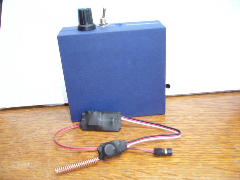

Heb het pakketje goed ontvangen.
Heel verzorgd en een makie voor het met de handleiding in elkaar te zetten. Knap Hans.
Nu wachten op beter weer om het te testen.
Groeten Freddy.

Bij een poor mans vario hoort een poor mans behuizing ;-)
Yup het setje werkt.. nu nog de extra DLG versie in elkaar bakken.
En dan nog een kek doosje vinden voor de ontvanger.
Als het weer een beetje opknapt gaat hij in de Cularis mee omhoog.
Zeer benieuwd hoe het in de praktijk werkt.. maar vooralsnog uitstekend.
Ook DLG versie werkt..
Nog niet de hoogtewaarde uitgepiept.. vooralsnog getest zonder PWM signaal, derhalve met alleen 5 volt op de zendertjes.
Vario werkt
