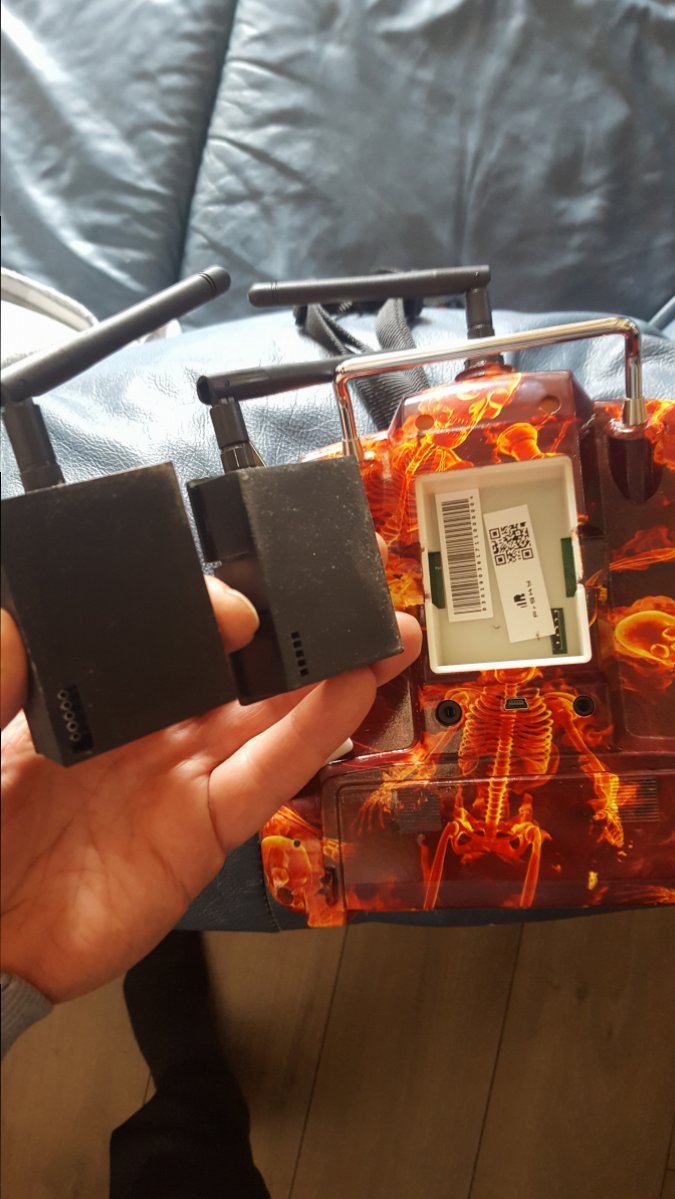

Vraagje...kan ik de Tiny Whoop ook besturen met een Futaba FF7 2.4GHz zender. Die zender gebruik ik namelijk voor m'n heli.
Sorry als deze vraag al eerder gesteld is.
Hoe heb jij t opgelost? Extra zender?
ik vind Banggood best ok....maar een printje in m'n dure zender bouwen.....ik weet t niet. Dadelijk is m'n zender einde oefening.
Misschien is dan een extra zender beter?!
Thanx voor je reactie Trouwens!!
Ik heb 2 Frsky Taranis X9D Plus zenders. Ik weet niet of jij ook een module bay achter hebt waar een module in gestoken kan worden.
Maar een Taranis Q X7 kopen voor €100 en module is wel prijzig voor een Eachine E010 of E011
Dan zou ik het via de trainer port proberen, heb je toch nog je eigen zender in handen.
