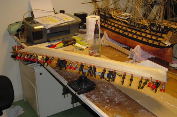

Is een Keel klamp handig?
Tot nu toe heb ik altijd gebruik gemaakt van houten bouwplanken waar het schip op zijn kiel op staat maar waar je het voor het beplanken van de romp uit moet halen.
Heeft iemand ervaring in het gebruik van de Keel klamp? Gaat het beplanken van de romp dan makkelijker?
Tot welke scheepslengte is het bruikbaar en beschadigd het de kiel niet?
Is het zinvol om dit (relatief dure stuk) gereedschap te kopen?

Heeft iemand ervaring in het gebruik van de Keel klamp? Gaat het beplanken van de romp dan makkelijker??
Ik heb deze, Andy (Amati dacht ik). Aan het begin van m'n Mississippi verslag (zie handtekening) kan je hem in verschillende standen "aan het werk" zien.
full
Voor die boot heb ik hem wel gebruikt, voor de HMS Victory vond ik hem indertijd niet stevig genoeg. Voor de Rotterdam zie ik dat ik hem ook even gebruik heb, maar dan verdwijnt ie plotseling uit beeld.
Voor het beplanken van met name de onderkant is het best wel handig, maar ik denk dat je met wat hulpstukken op een bouwplank een veel steverigere opstelling kan maken. Als ik nu weer voor de keuze stond zou ik hem denk ik niet meer aanschaffen. Blijft een kwestie van persoonlijke voorkeur, natuurlijk.

Hallo Andy,
Nog nooit zo'n keelclamper gezien. Wat ze allemaal niet verzinnen tegenwoordig.:rolleyes: Als je drie huidgangen aan beide zijdes erop hebt zitten, dan houd ik de romp gewoon op schoot (bij een kleine romp 60 cm) en bij een grote romp (100 cm en meer) op tafel/werkbank.
Zoals Ad schreef blijft het voorkeur. Het lijkt mij een lokkertje zodat men ervan uitgaan handiger en/of een mooiere romp te kunnen bouwen.
Persoonlijk zou ik het dus niet aanschaffen...
Groeten Paul

Bedankt Ad en Paul
Een duidelijker antwoord had ik niet kunnen krijgen, ik twijfelde al aan de stabiliteit en vond de prijs van €67.50 nogal hoog, dat wordt niet kopen dus.
Mijn vrouw is jullie erg dankbaar, ze gaat het geld nu aan kleding uitgegeven:help:

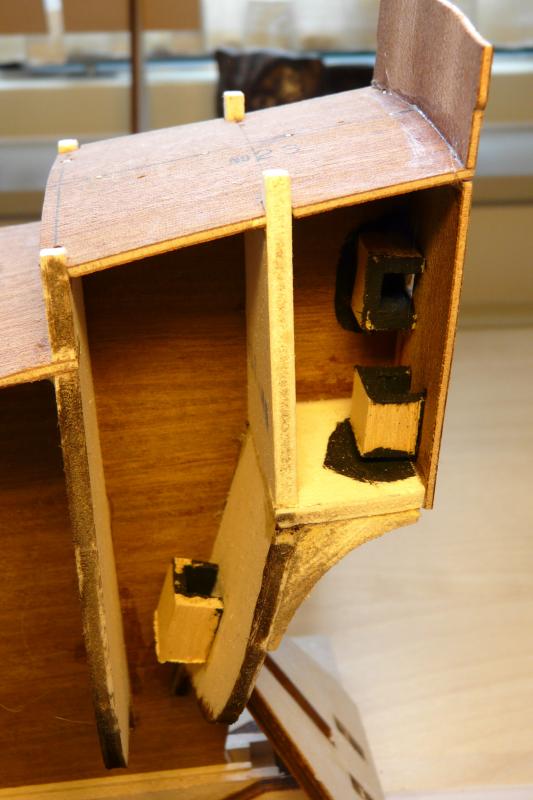

De openingen in de spiegel zijn aan de binnenzijde voorzien van een U vormig stukje hout waar later een gaatje in geboord kan worden om de kanonnen in te bevestigen.
Ik heb de binnenkant alvast mat zwart geschilderd omdat dat nu nog makkelijk ging.
In de spiegel plaatst Corel 6 kanonnen :rolleyes:. Corel stop namelijk achter ongeveer alle openingen in het schip een kanon en dat is wel wat erg veel van het goede. Ik denk zelf alleen de onderste 2 kanonnen te plaatsen, maar definitief beslissen doe ik pas als ik het model in het Tropenmuseum gezien heb. Op de foto's van dit model lijken er ook maar 2 kanonnen in de spiegel te staan.

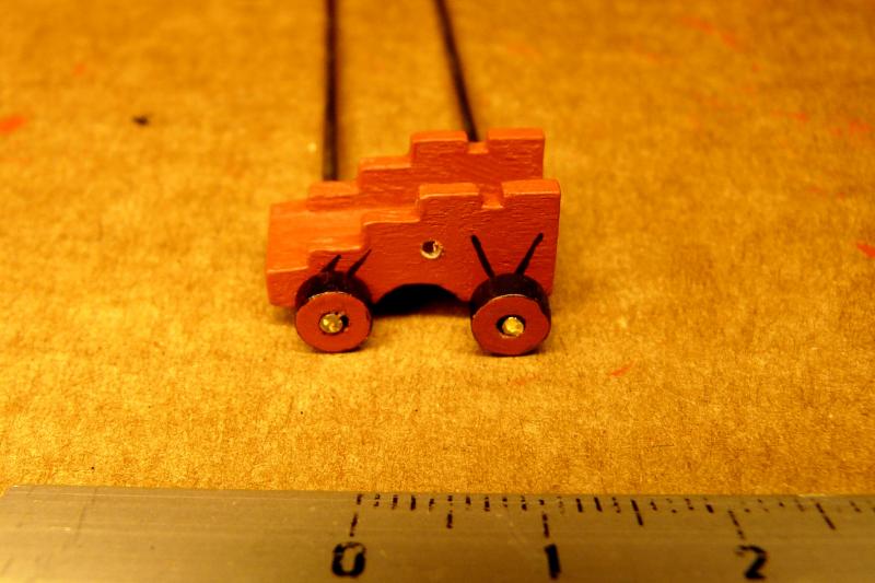

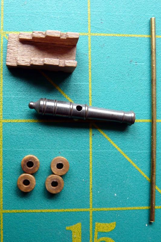

Dus ben ik alvast maar aan de 16 bovendekse kanonnen begonnen:
full

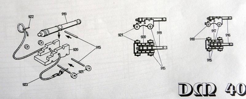

Dat zijn 14 zware (920) en 2 lichte (917) kanonnen. Helaas bleek al direct dat er 6 wielen (921) voor de zware kanonnen ontbreken, die heb ik inmiddels via de modelbouwwinkel bij Corel besteld.
Volgens de bouwbeschrijving worden de kanonnen niet beschilderd en blijven de affuiten bruin, ook op de replica van de Prins Willem waren de affuiten bruin.
full

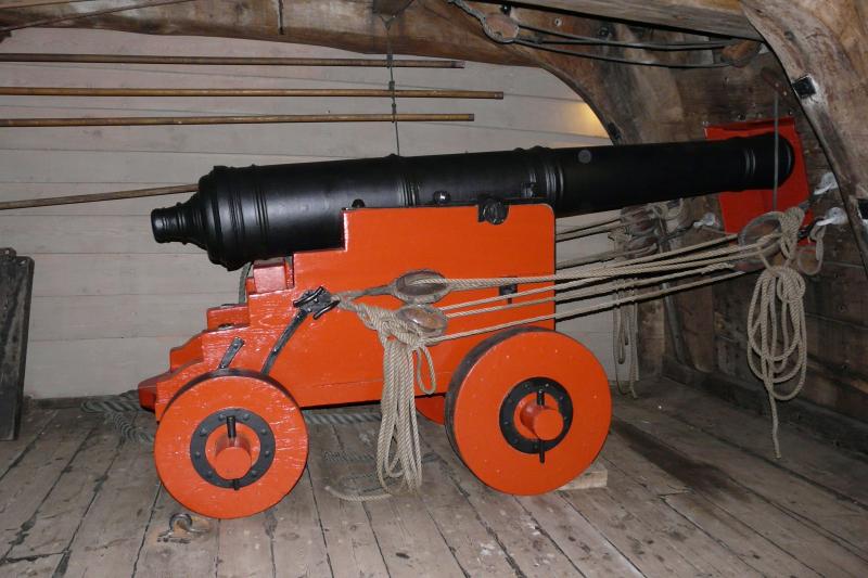

Ik ga de kanonnen schilderen in de meer gebruikelijke kleuren: oker rood voor de affuit en zwart voor het metalen beslag.
Dit is wat ik daarbij voor ogen heb (voorbeeld van de Batavia):
full
Ook het touwwerk aan de kanonnen krijgt deze crème kleur (dit touw is met het model geleverd).

De kanonnen zijn nu bijna klaar (op 2 na bij gebrek aan geleverde onderdelen).
Alleen moet de as (trunnion) van het kanon en de bevestiging ervan aan de affuit nog zwart geschilderd worden.
Ik heb de bevestiging van de broeking aan de koperen ringpen moeten vereenvoudigen. Met alle 3 de knopen die de bouwbeschrijving voorschrijft ging het er veel te grof uitzien. Daarnaast is 3 knopen leggen binnen 2 mm met handen maat XL (en een onwillige pols) ook niet het leukste werk.

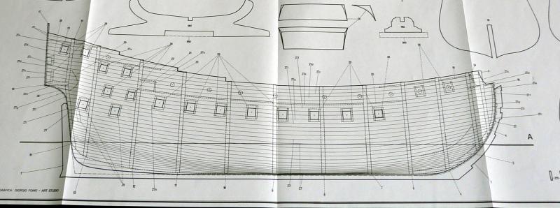

Ik zit inmiddels al te puzzelen op de loop van de beplanking. Ik overweeg om het gebruikelijke advies (buig de romp planken niet in zijdelingse richting) hier niet te volgen. Als ik bouwbeschrijving volg en de romp beplanking met de zeeg van het dek mee laat lopen komen de geschutspoorten haast vanzelf op de juiste hoogte te zitten.
full
In verband met het binnenwerk achter de geschutspoorten moet ik aan de bovenkant van de romp beginnen met beplanken want dat binnenwerk is alleen vanaf de onderkant te plaatsen. Onder de onderste geschutspoorten zal ik aan de boegzijde en onder het onderste berghout zal ik ook aan de achterzijde dan kijken hoe ik verder ga met de beplanking, dat wil zeggen uitmeten, tekenen, versmallen etc. Meer daarover later. De onderlaag is een goede test voor de buitenste beplanking.
