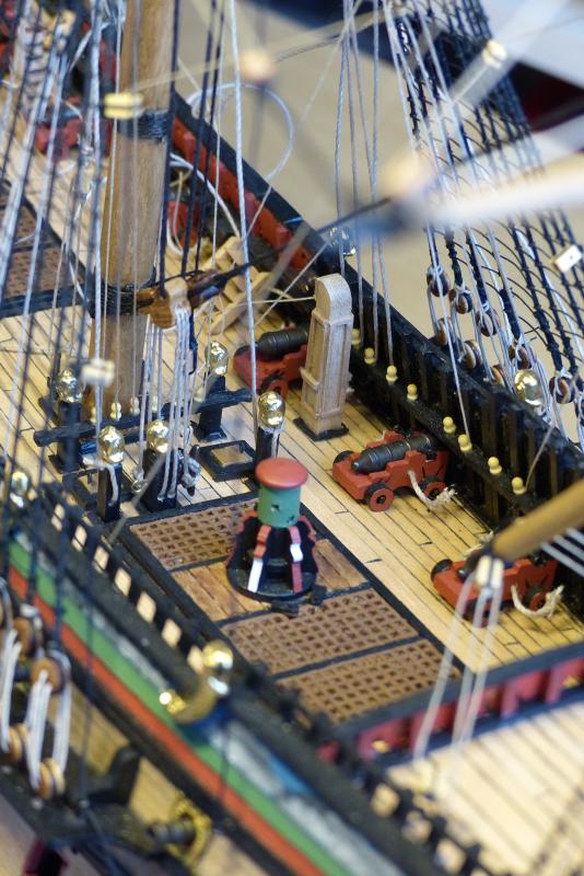

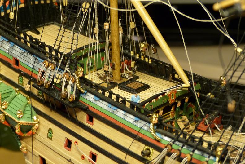

Vanavond even het halfdek en bovencampagnedek opgeruimd.
Een paar touwen in de nagelbanken van plaats verwisseld omdat de touwen elkaar anders kruisten en vervolgens de overgebleven stukken afgeknipt.
Omdat ik er niet goed bij kon kon ik niet alle draden voldoende kort onder de nagelbank afknippen. Dit heb ik gecamoufleerd met wat zwarte verf (= de kleur van de verschansing.
full
(Op de voorgrond een bemanningslid op schaal)
De blokken onderaan de pardoen moeten nog worden aangebracht en de bezaansmast is klaar.
Andy

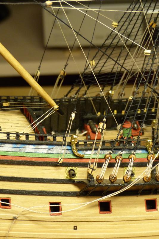

De tekening van Corel klopt niet helemaal ..... bij de nagelbank achter de grote mast (4 touwen teveel) en de buitenste 2 knechten erachter (geen touwen).
Dit probleem is nu opgelost:
De toppenanten van de grote ra horen naar deze 2 knechten te lopen en de twee brassen van de grote bramsteng ra kunnen aan de achterste korvijnagels van de nagelbank aan de verschansing van het verdek (=links en rechts achter de grote mast) vastgemaakt. Ik heb deze oplossing ontleent aan "De Zeven Provinciën" van Dik. Officieel is het niet juist om 2 tuigage schema's door elkaar te gebruiken maar het probleem van de ongebruikte knechten en te veel touwen aan de nagelbank is daarmee opgelost.
Andy

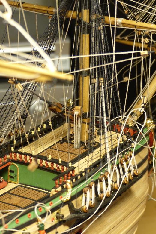

Zo ziet het werk aan het lopend want eruit:
full
en het resultaat:
full
grote mast vanaf achteren gezien met rechts de demontabele schoorsteen van de kombuis
Nu verder met de pardoenen, eerst de blokken kiezen dan bewerken en vervolgens aanbrengen naar het voorbeeld van het model van de Prins Willem in het Tropenmuseum te Amsterdam).
Andy

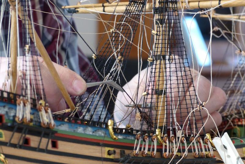

Vandaag lang bezig geweest met het maken van de (viool)blokken voor de pardoenen voordat het gelukt was. De pardoenen zijn gebaseerd op de uitvoering van de pardoenen op het model van de Prins Willem in het Tropenmuseum.
full
Daarna de touwen rondom de fokkenmast op spanning gebracht en vastgezet.
full
Andy

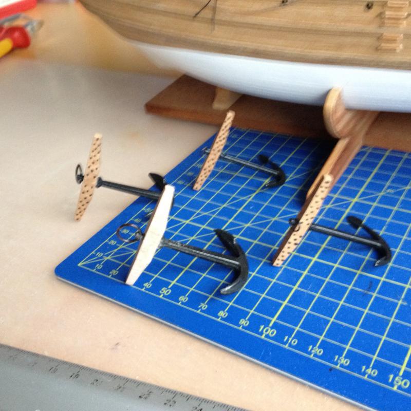

Vandaag de ankers afgekeurd ( de erop geschilderde nagels waren te groot) en opnieuw geschuurd. Daarna het touwwerk rondom de ankers nader uitgewerkt en daarbij ontdekt dat er een oogbout aan de onderkant van de kraanbalk ontbreekt, dat wordt nog leuk om daar vanaf de onderkant een gaatje in te boren.
full
Morgen maar eens opnieuw proberende ankers te schilderen, eerst een sjabloontje maken met waar de nagels horen te zitten en daarna een klein (!) stipje zwart aanbrengen.
Daarna heb ik de blokken voor de pardoens van de fokkenmast aangepast en de talies aangebracht maar helaas het verkeerde klosje gebruikt (te dun, dat zag ik pas toen ik ik van een afstandje naar het model keek ) dus weer losgehaalden opnieuw aangebracht.
