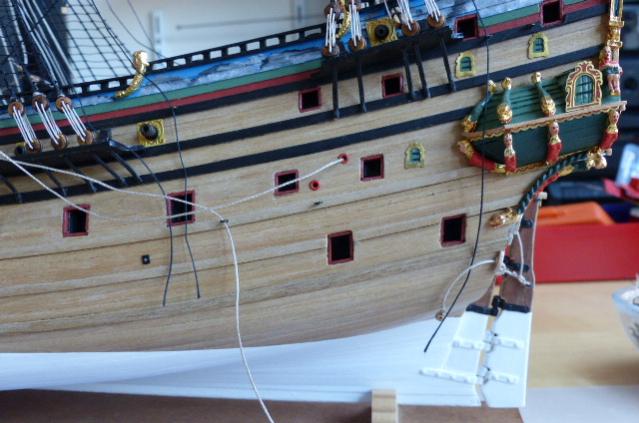

Amazone (Dirk) zag op de ontmoetingsdag in Barneveld dat het lopend wand op de achterzijde van de romp niet geheel historisch correct is:
Hier de tekening van Ketting:

Ik zal tijdens het maken van de bazaansroede kijken of ik hier nog wat op kan aanpassen om het correcter te maken.
Andy
Ik heb eerlijk gezegd lang moeten zoeken wat je bedoeld, maar ja; tuigage is niet mijn sterkste kant!
Bedoel je dat volgens Ketting er 6 ijzers en 5 jufferblokken aan de rust zitten en bij jou 5 ijzers en 4 jufferblokken?
Als je dat bedoeld, is dat toch het staand want i.p.v lopend want?
het wand heb ik niet naar gekeken het zijn de touwen die naar achterlopen bij andy liepen ze door de twee kardinaalsmutsen maar het ene moet verder naar achter toe lopen naar het kleine venstertje.
ik zag dat het bij hans ook het zelvde gemaakt was als bij andy maar weet niet zeker of ik het gezecht heb. bij deze hans :)
Je had het mij verteld Dirk! Maar nogmaals bedankt. Ik twijfel wel of ik het aanpas.
ja zeker eerst goed kijken hans want als je denkt dat je meer slecht gaat doen dan goed moet je het gewoon laten.
ik zeg het maar moest je nog eens een holandse 3 master bouwen dat je het herinnerd .

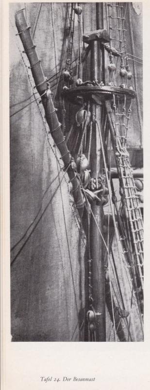

Klampen op bezaansroede?
Inderdaad Erik
Het staat ook op mijn foto van de William Rex:
full
een gesloten houten klamp aan de onderzijde van de bezaansroede.

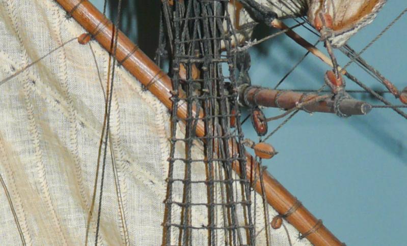

Op het model van de "Hollandse Tweedekker (1660-1670)" H.Winter
is deze klamp weer niet te zien:
full

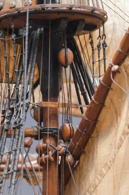

Op de Batavia in Lelystad zijn klampen aan de bovenzijde van de bezaansroede te zien:
full

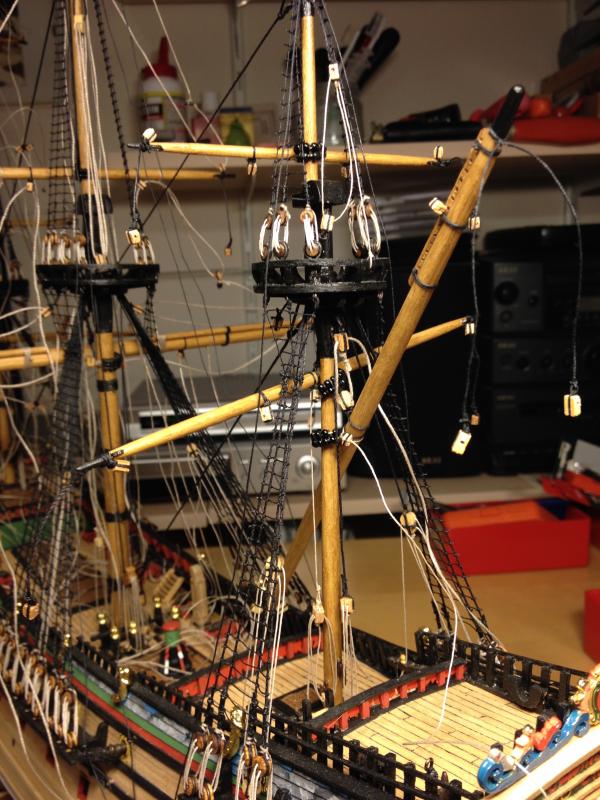

Hier een foto van de bezaansroede (tijdelijk) op zijn plaats (de klamp moet nog worden aangebracht):
full
Ik heb de bezaansroede aan de stuurboord kant van de bezaansmast hangt net als op het originele model en niet aan de bakboord kant zoals Corel.
Andy
