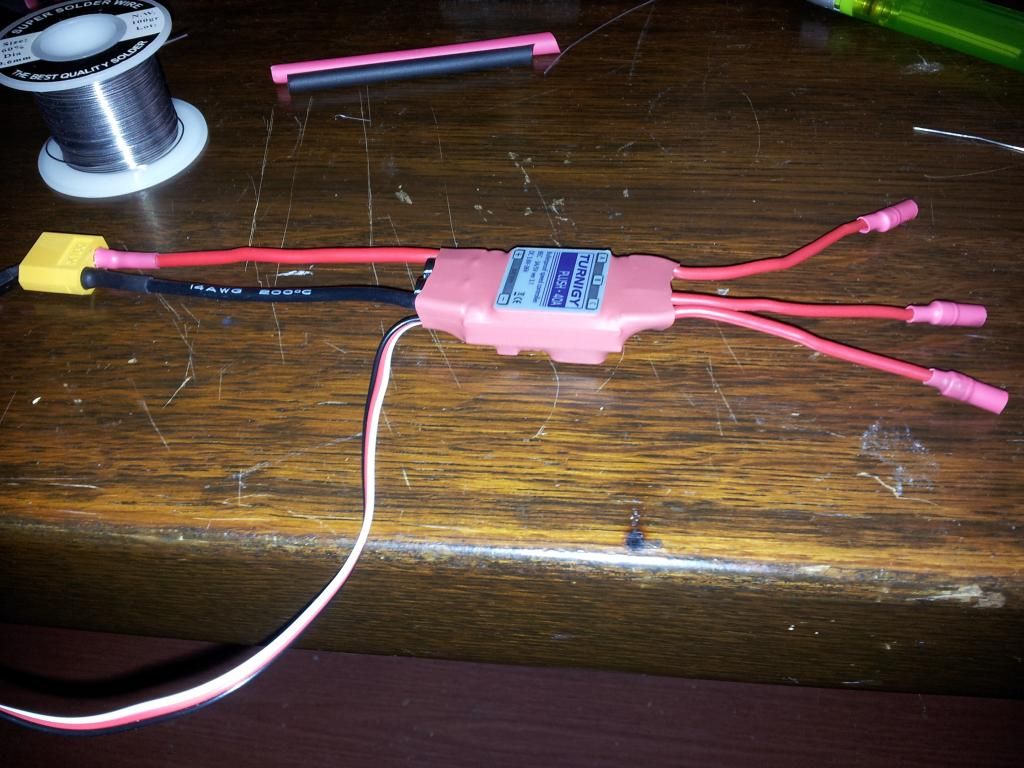

Hier zijn de fotos van mijn equipment, die ik gebruikt heb:
Werkte Totaal niet, maakte alleen maar kliene blobjes tin, en heb hiermeer mijn connector kapot gemaakt.
Hier ging het dan wel mee maar connector was all kapot van vorige bout
Vandaag ook weer Gelukt, met nieuwe connector, en hoefde zelfs nog niet eens die S39 te gebruiken,(op aanraden van dit forum deze connector dus ook geen S39 gebruikt) dus had eigenlijk niet gehoeven, maja, heb zowiezo bij de bullet connectors echt minimaal maar de S39 gebruikt.
Esc is echt perfect gesoldeerd met mijn 20 watt weller boutje, beter dan dat rot ding van Velleman wat echt geen zoden aan de dijk zetten, heb die vandaag ook geprobeerd maar de punt kon nog niet eens fatsoenlijk tin smelt, kwamen aleen maar bolletjes van, en verloor zijn hitte praktisch direct.

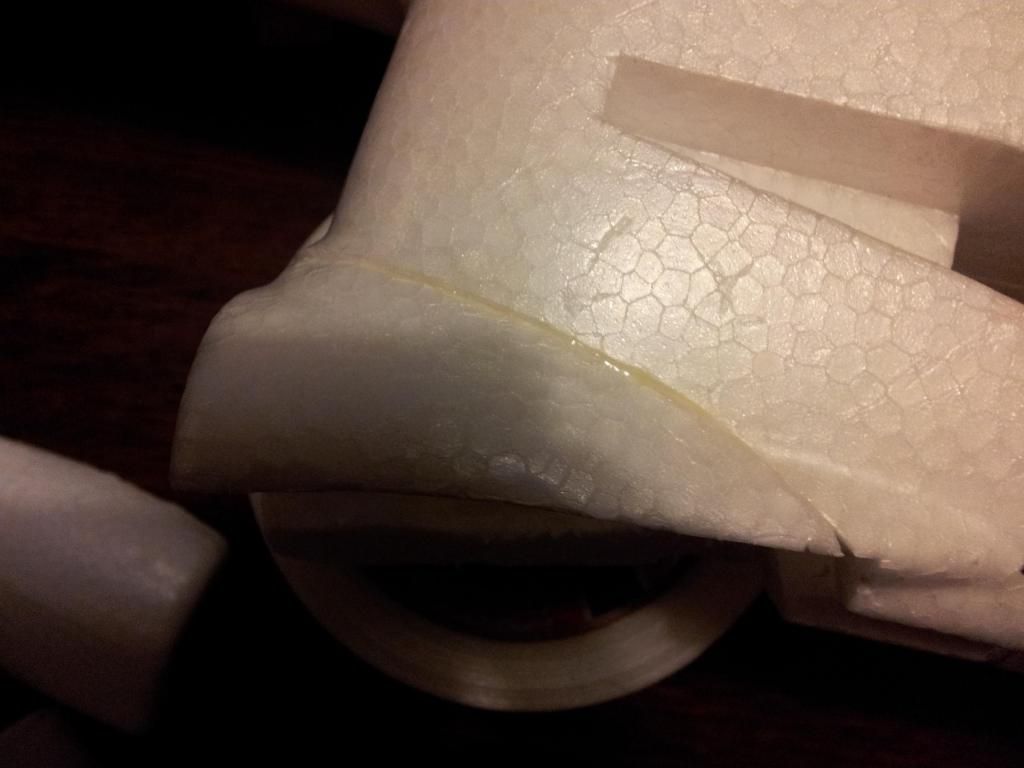

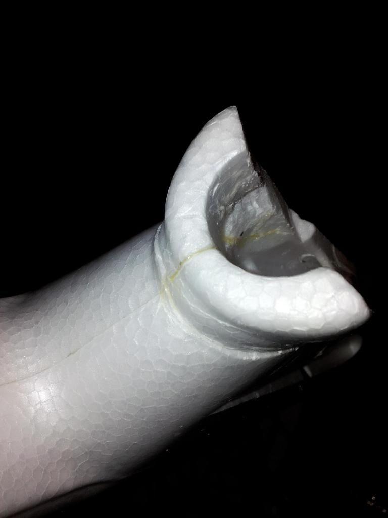

Ben ook maar begonnen weer de motor mount opnieuw op te bouwen, ook all weet ik nog hoe ik de nieuwe motor ga monteren maar zie ik wel als ik het zowat heb verstevigd en ik eraan toen ben om het bovenste deel plus de mount zelf er weer in te zetten, vooral omdat ik nu een heel andere motor heb plus een andere mount.

..... Werkte Totaal niet, maakte alleen maar kleine blobjes tin, en heb hier mee mijn connector kapot gemaakt.
Op zich is dit een prima bout en nog regelbaar ook. Er kleven echter twee problemen aan. Het eerste is dat hij maar 20W is. Het tweede is die heel erg dunne stift.
Die dunne stift heeft slechts een geringe warmte capaciteit waardoor hij snel afkoelt als je er een flink onderdeel mee gaat solderen. Omdat hij maar 20W is kan het verwarmingselement die warmte ook niet voldoende snel aanvullen. Je gaat de stift dan erg lang op het te solderen onderdeel houden waardoor je er heel erg veel warmte in gaat stoppen en de boel smelt.

Met die zwaardere bout kan je inderdaad beter solderen. De stift is veel dikker en er zit een heleboel warmte in. Het verwarmingselement is zwaarder en kan dus sneller meer warmte in de stift stoppen.

Je hebt het verkeerd gelezen der is maar 1 motor verbrand, geen 2, de 2de is mijn nieuwe motor die ik nu bezig ben met monteren maar ik zal alleen wel wat moeten veranderen aan de manier waarop de originele motor erop zat, deze is ook wat groter.
