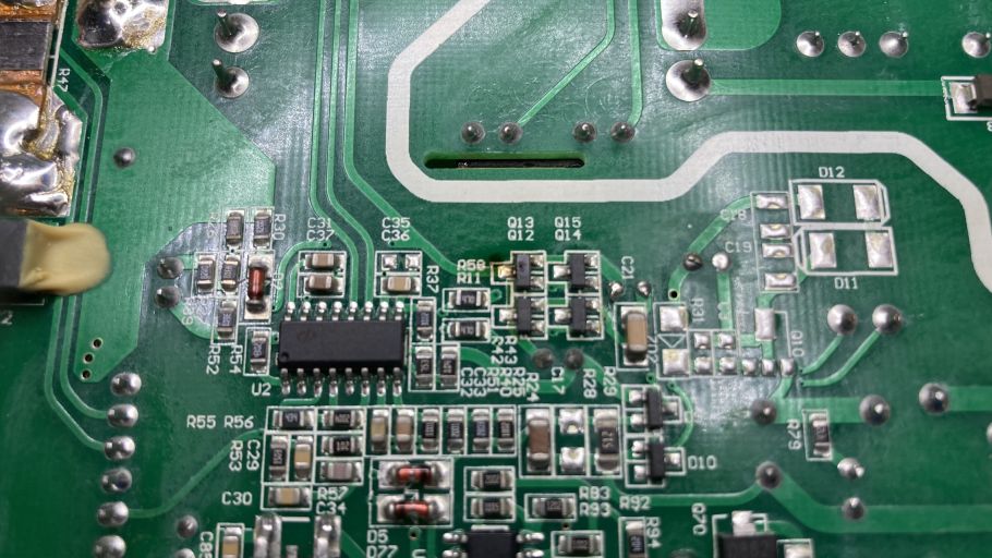

Een paar uur geleden ging hier ook zo'n type voeding kapot, de rook is er uit, de geur zit er nog in.
Q13 heeft het even benauwd gehad.
Wordt een klusje voor morgen.
Ik hoef door mijn vooruitziende blik niets te bestellen, omdat dergelijke torretjes al een keer met een eerdere elektronica bestelling zijn mee gegaan.:)
En morgen kijk ik wel waar ze liggen.
De onderdelen lagen wonderbaarlijk in de bakjes, waar ze volgens het magazijnvoorraadlijstje zouden liggen.
Reparatie is zonder nevenschade aan de print gelukt.
En de voeding presteert weer als vanouds, misschien wel beter.

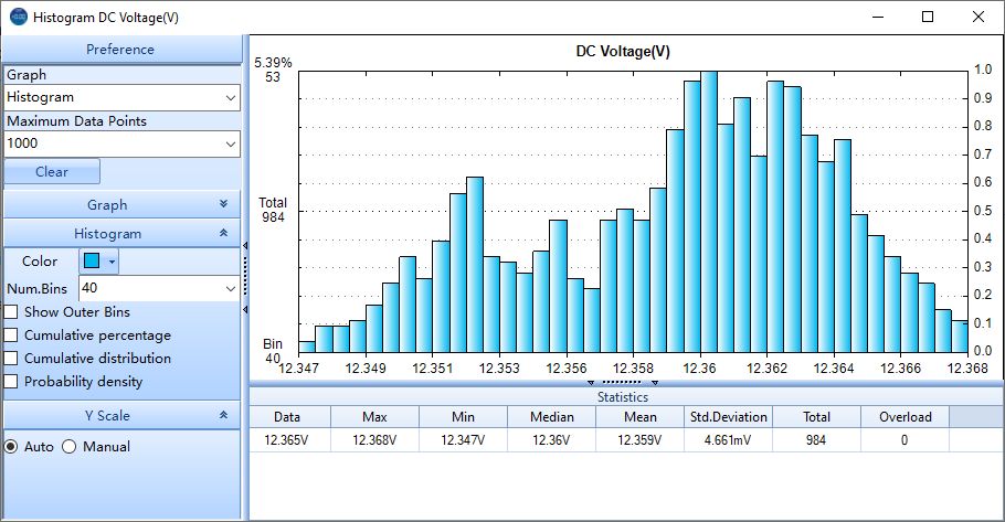

Met een 11 Ampère belasting er aan meet een universeel metertje van mij een spanningsvariatie van zo'n 20mV, dat vind ik meer dan helemaal prima.
Heb ik de functie histogram ook weer een keertje mogen gebruiken op een universeel meter.:)
