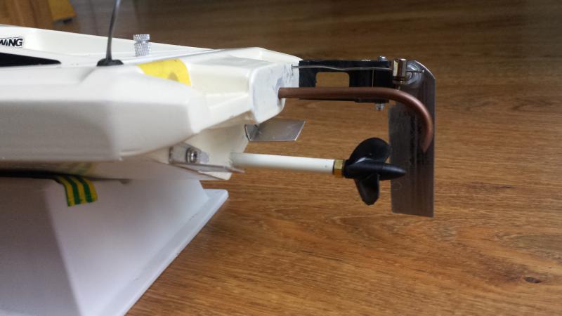

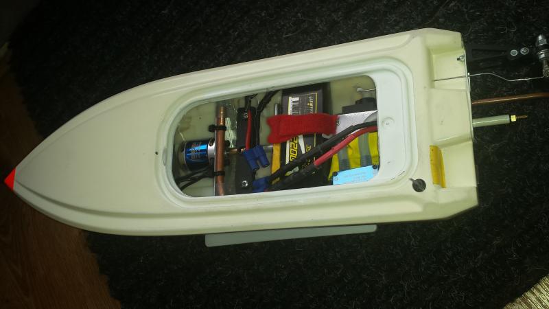

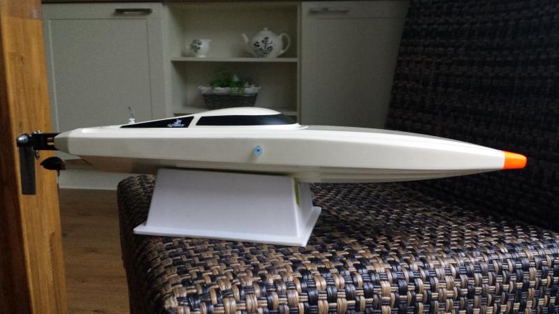

Dit zijn de laatste foto s, alleen nog wat cosmetisch werk en dan is dit mini project klaar, foto 1 definitieve setup geschikt voor 2s en 3s, 2e foto hier zie je de mini trimvlakjes, 3e klaar :D
