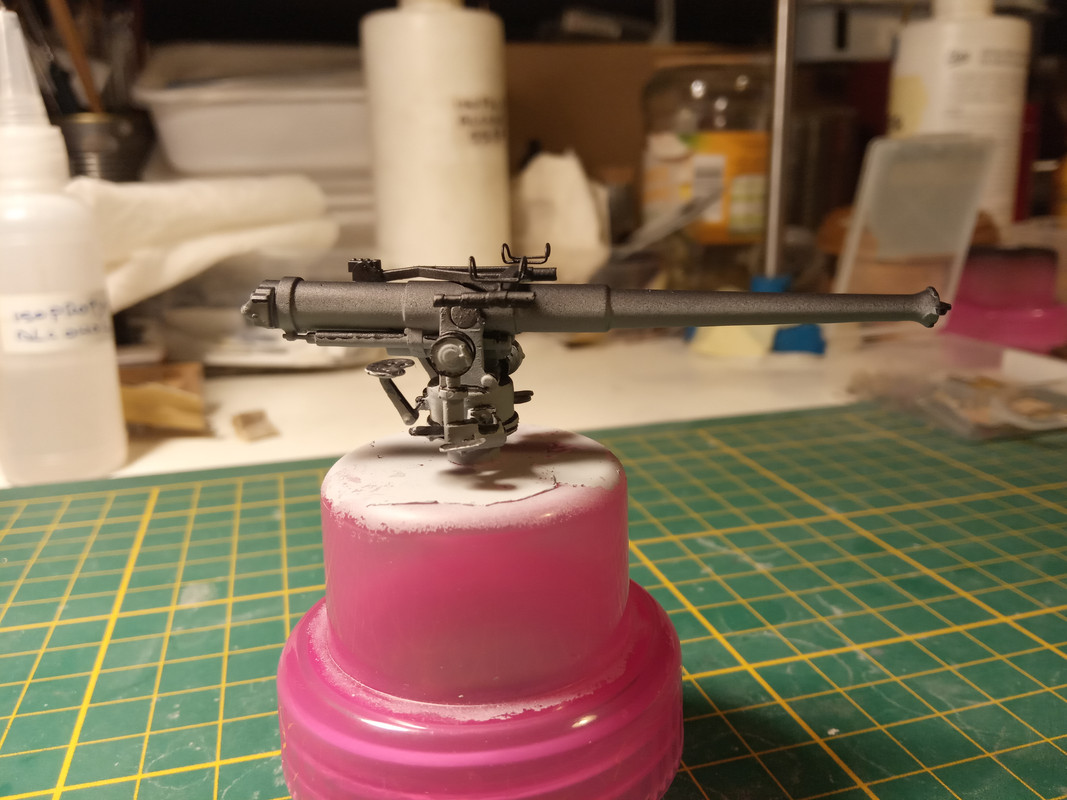

En weer een stukje klaar, namelijk het 4 inch / 50 cal dek kanon.
Het 3D ontwerp zat even wat werk in, ik heb bar weinig foto's en tekeningen van het kanon en er zijn verschillende versies.
Foto's van Bowfin zoals ze er nu bij ligt heb ik niks aan want daar heeft ze het 5 inch kanon wat er laat 1945 op is geplaatst ter vervanging van de 4 inch.
Maar goed, al met is het toch gelukt om een fatsoenlijk kanon in elkaar te prutsen :D:D
Het printen duurde een slordige 10 uur maar alles printte in een keer goed.
Het opbouwen van het kanon ging wat vlotter dan de 40 mm bofors.
Ik hoefde geen framewerk te solderen en wat minder onderdelen.
Na het afbouwen van het kanon een steun gemaakt voor op het dek waar de loop mee vast zit als het kanon niet gebruikt word.
Hierna alles in de basiskleur USN Ghost Grey gespoten en camouflage aangebracht.
Nu alleen nog verouderen en weatheren, maar dat is voor later.
Al met al ben ik wederom zeer tevreden met het eind resultaat.
Op sommige foto's zag ik de stuk bedienaars vaak naast het kanon staan en niet op de zitjes.
Bij de opbouw van het kanon kon ik wel begrijpen waarom, je benen liggen bijna in een kronkel als je ze op de voetsteunen zet.
Er is bar-weining ruimte om je benen kwijt te raken, ze zitten klem tussen het affuit en de bediening.
En dan nu de plaatjes.
Het resultaat van uren vermaak in Fusion 360, alles klaar voor de printer.

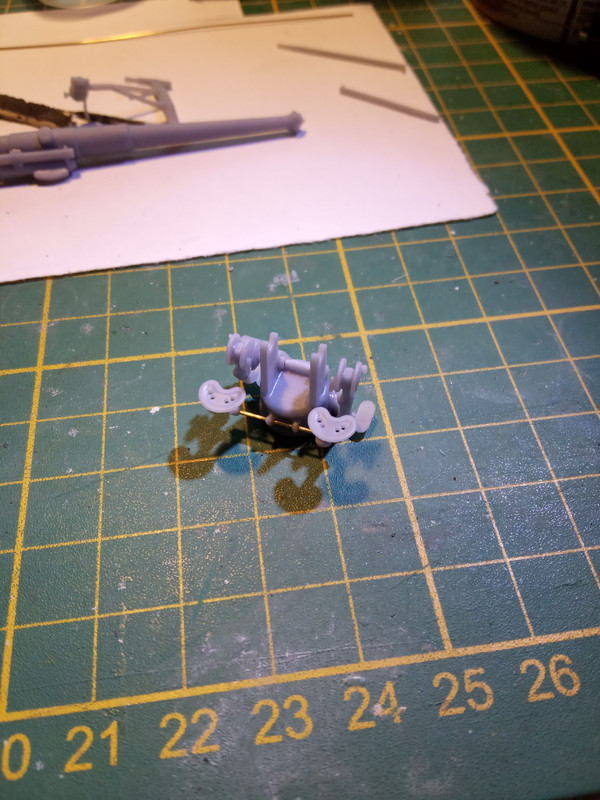

Op de lege plekken zoals bij de zitjes komt messing draad.
En alles geprint na 10 uur, ik heb niks over hoeven doen :D

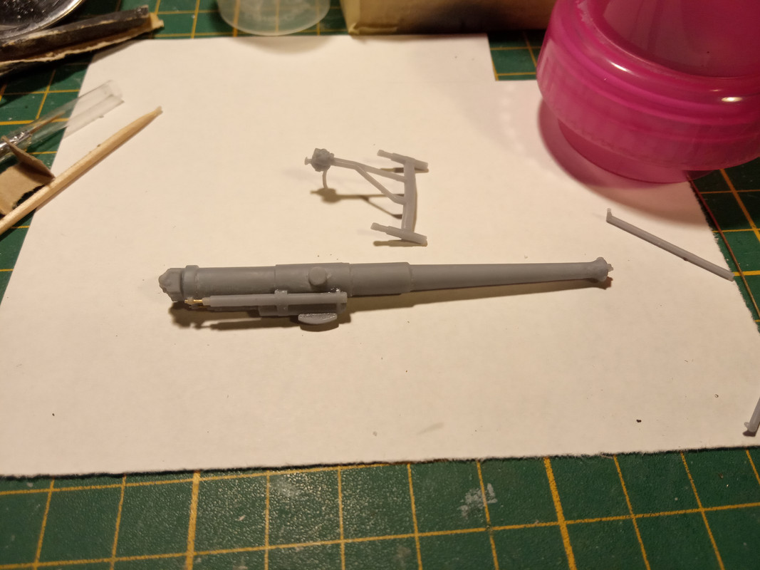

Het begin van de affuit.
En de loop, hier zijn inmiddels de dempers en tandheugel aangebracht.

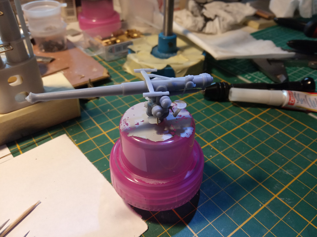

Het richtmiddelen samenstel komt er als laatste op.

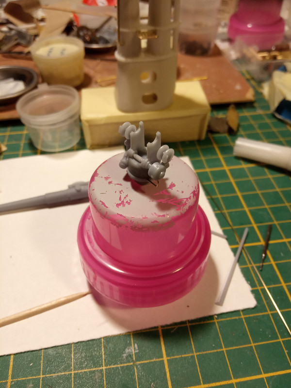

Het affuit is klaar, zitjes en voetsteunen op hun plek.
En van de achterkant. Als je goed ziet dan kan je zien hoe de schutter rechts met zijn linker been moet zitten.
En het eind resultaat van wat uurtjes plakken en vloeken :D:D
En van de andere kant.
De loopbeugel op het dek, ik heb deze aan de onderkant open gelaten.
Hierdoor kan de loop er in geklikt worden of er uit mocht dit nodig zijn.
En van een andere hoek.

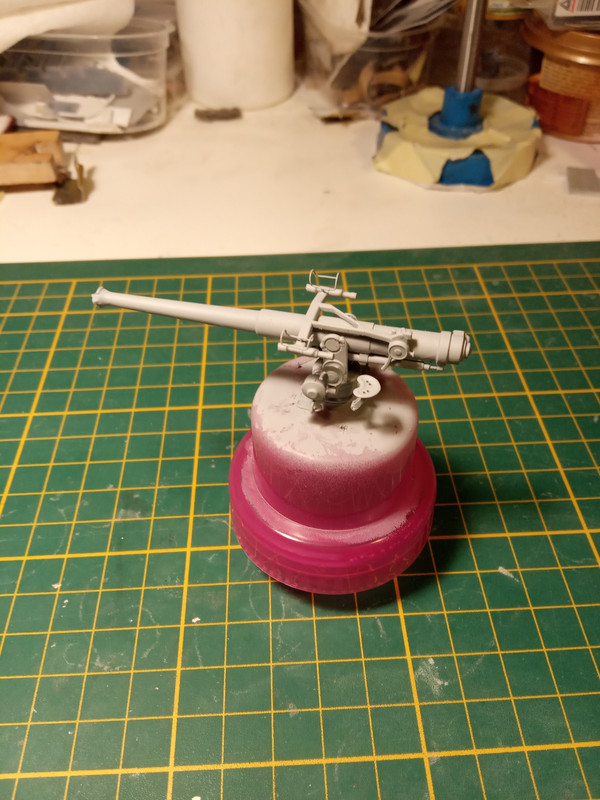

En de eerste laag basis verf, hierdoor komen de details mooier naar voren.
En de andere kant.

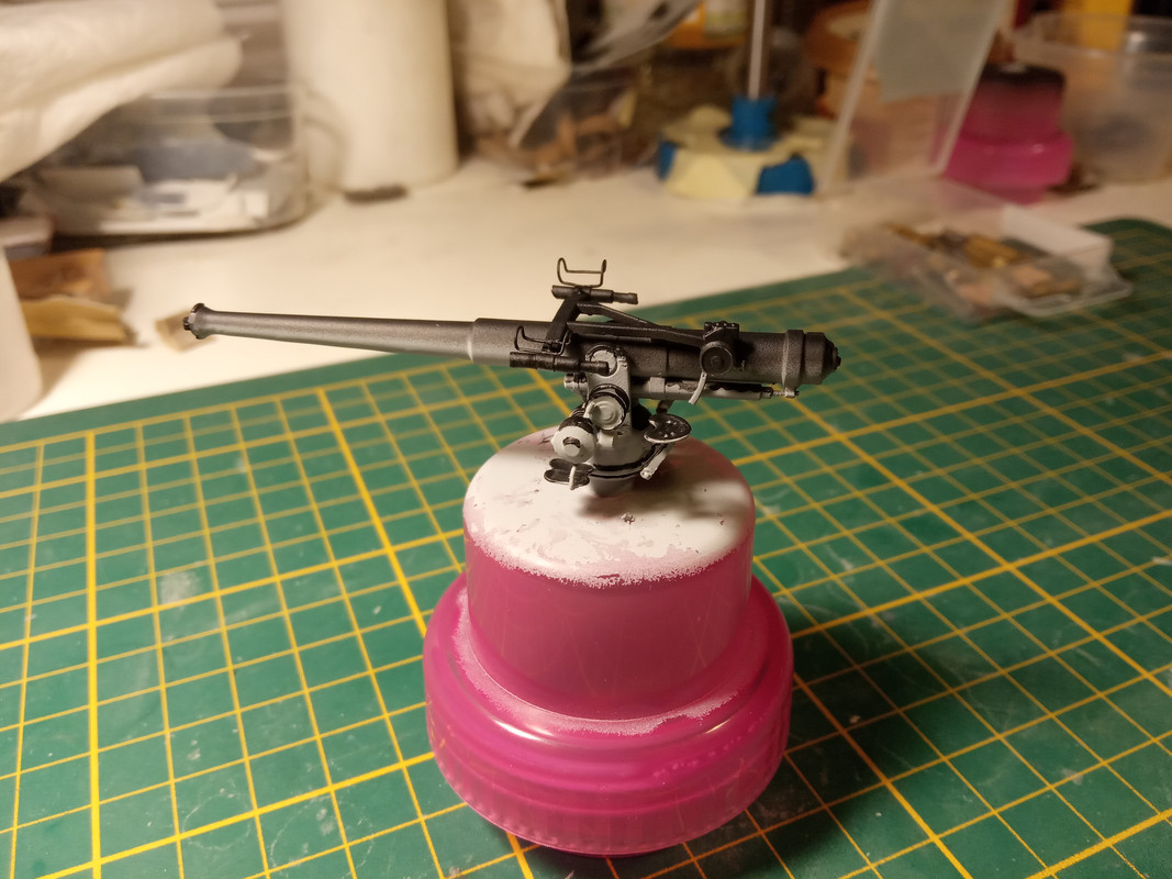

En zo ziet het er uit met camouflage.
Ik heb een zeer onduidelijke foto waar wel uit blijkt dat de bovenkant van de loop was gespoten en niet met een kwast was gedaan.
En van boven weer alles zwart.
En de andere kant.
