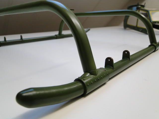

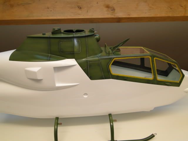

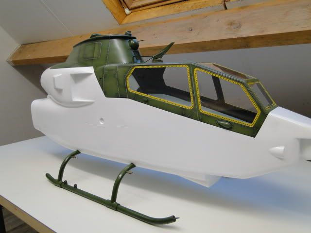

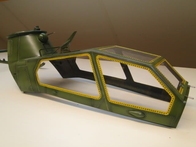

De tafels zijn opgeruimd , de afplaktape is verwijderd , de airbrush pistolen zijn opgeborgen , de eerste 3 parts van mijn COBRA zijn klaar ... :-)
Cockpit , Doghouse en landingsgestel zijn compleet afgewerkt , verder ga ik er niets meer aan doen .... :-)
Enkele sfeerbeelden van de afgewerkte parts :
Een Dry-fit op de romp ...
Deze parts liggen op een veilige plaats opgeborgen , :-)
De volgende werken bestaan uit het schuren van de romp , het voorbereiden van de mechaniek stoel , het bouwen en inpassen van de mechaniek ( electro ) .... het aftekenen van de paneellijnen en revetbanen ...
Maar eerst dus schuuuuuuuuuuuuuuuren ..... ;-)

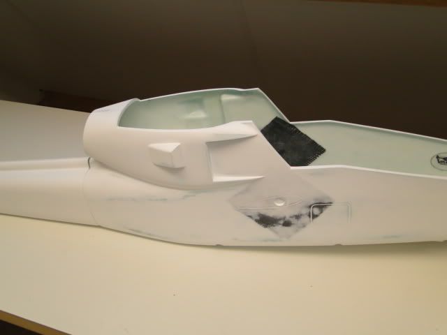

Schuurwerken romp ....
Na een zeer mooi weekend vliegen en genieten van de zon ... :-)
hebben we toch de schuur werken aangevangen op de romp en toebehoren ... dit vooral in de latere uurtjes van de dag ....
Begonnen met korrel 220 van 3M , toen 400 ...
Na enkele uurtjes schuren met diverse korrels van schuurpapier is de romp en staart in orde voor verdere werken .... alle " bling " is eraf en de delen zijn nu mooi mat ..
De lijnen die nu erin staan zullen met een dremel frees met de hand bewerkt worden en we zullen later zien als deze juist staan , vermoedelijk niet :-) , dan zal het plamuur weer bovengehaald moeten worden en zullen nadien de afteken werken kunnen beginnen .. :-))
Er is wel niet veel te zien , maar toch enkele foto's ... ;-)
