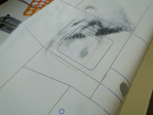

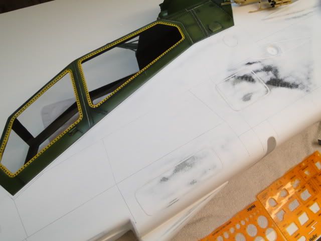

Na alle schuur en plamuur werken en wegwerken van de reeds aangebrachte " foute " paneellijnen zijn we begonnen aan het tekenen van de paneellijnen en revetbanen op de romp ... :-)
Het is idd een heel werkje om deze lijnen op een zo goed mogelijke manier op de romp te krijgen , we hebben het juiste compromis moeten vinden tss voorbeelden " kleine COBRA van REVELL " en effectief model van VARIO ... hier en daar kwam het niet overeen , vandaar ..
Eerst zijn we begonnen in het klad , met de potlood " was nodig " en nadien hebben we de perrmanent marker van stabilo weer boven gehaald om nadien de graveerbanen goed te kunnen blijven zien tijdens de graveer werken ...

Goe bezig, zo te merken, aan deze mega tijdrovende bezigheid.
Enne,... ook al gewaar geworden dat je bijna iedere keer, als je kijkt naar het referentiemateriaal, nieuwe details ontdekt... het houdt niet op...
Door al die lijntjes ziet het er bij mij een beetje over-kill uit, maar dat komt door het grote contrast van de blauwe lijnen op de witte romp. Eens alles van kleurkes zal voorzien zijn wordt het wel een harmonieus geheel.
Heligroeten en nog heel veel aftekenplezier,
Nick

Ja ja , het is nogal een tijdrovend werkje , maar het moet gebeuren he ... ;-)
Ja ik ben me eigenlijk suf aan het piekeren hoe ik de graveerlijnen rond achterkant en de zijkant van de motor ga maken , dit omdat ons model niet helemaal overeenstemd met die van mijn referentie materiaal ... hmmmmm even verder denken ...
Ja het is idd een gek zicht met die blauwe lijnen , maar als we er een maal graveer lijnen hebben over getrokken en de blauwe lijnen verdwenen zijn dan ziet het er al weer beter uit , en als we dan weer beginnen met de vele revetjes .. tja dan is het weer anders ... en zo gaan we door ....

Heb de rechterkant van de romp ook voorzien van de nodige lijnen ... :-)
Dus op naar de onderkant morgen ....
Ben er nog maar 7 uurtjes aan bezig geweest ..... oleeee ...

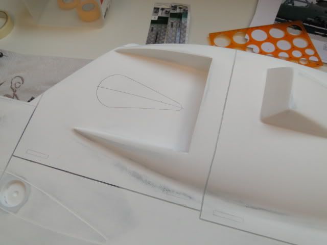

De romp is nu volledig voorzien van de nodige lijnen , hier en daar ben ik nog aan het denken hoe ik ze moet plaatsen , zeker dus rond het turbine huis ..
Ook de staart is op de romp geplaatst en voorlopig gezekerd met plakband , en hier zijn we ook bezig met de lijnen aan te brengen .... :-)

Ook de staart is voorzien van de nodige lijnen ...
Hmmmm ... wordt echt wel veel graveren ..... :-)
Enkele sfeerbeelden :
3 uurtjes erbij vandaag , en de teller voor dit teken werk staat dus op 14 uren
We zijn er nog niet , maar we komen er wel , hier en daar nog wat graveerlijnen voorzien en dan is het koffiepauze ...
