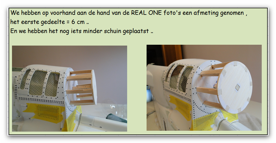

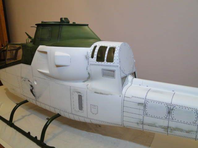

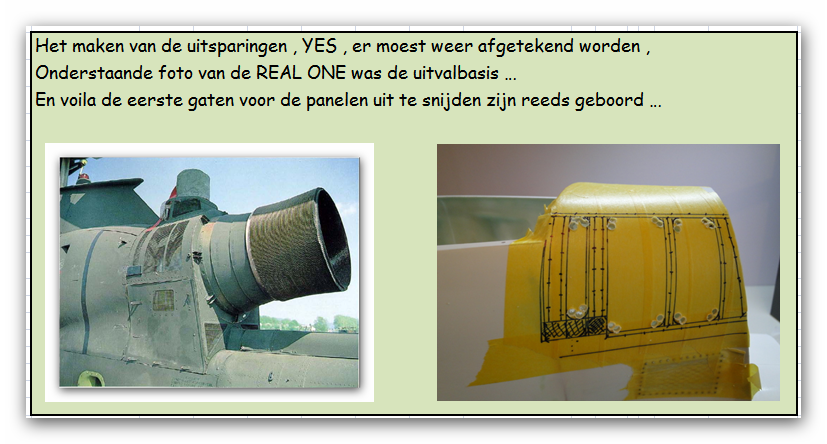

Je werkmethode om de modificatie van de turbine uit te voeren naar analogie met de ombouw van de echte S naar S(mod) of latere F is, dus paneel per paneel, is nie mis.
Hiervoor plastic card gebruiken is zo te zien goed te doen.
'k Heb er ooit eentje gezien die dunne alluminium gebruikte en een andere had het in balsa gedaan. Zelf had ik balsa in gedachten, maar nu ik jou plastic card oplossing zie ga 'k er toch nog eens over nadenken...
Enne den Didier zit ook gretig mee te snoepen van jouw denkwerk en oplossingen... ja Ronny, je wordt hier de grote voorganger waardoor het voor ons heel wat makkelijker gaat worden... als... als we ooit ook eens zover geraken.

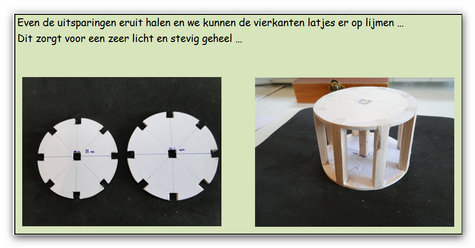

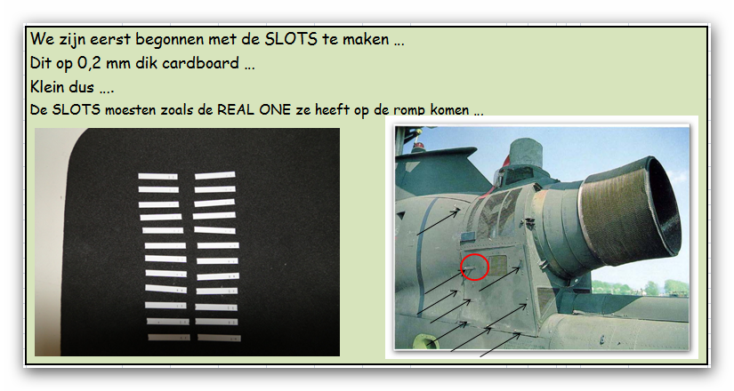

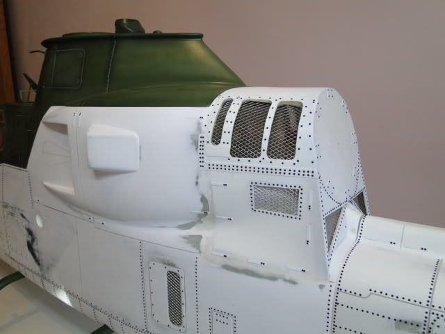

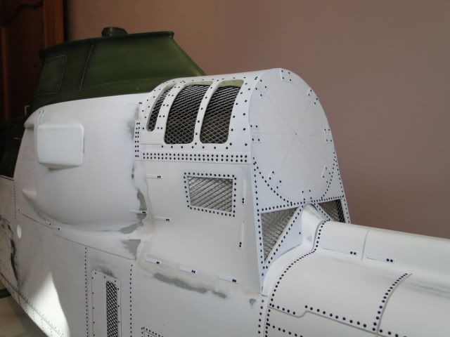

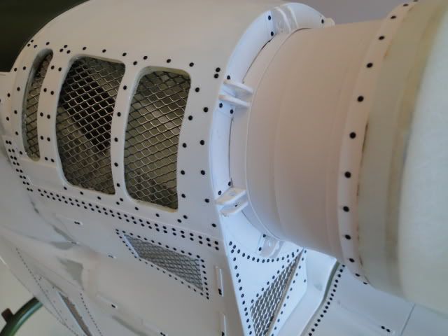

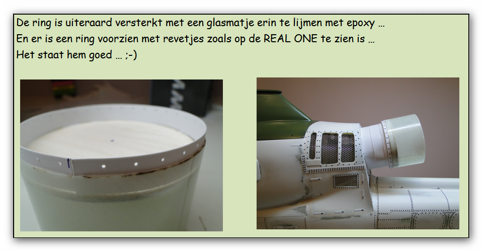

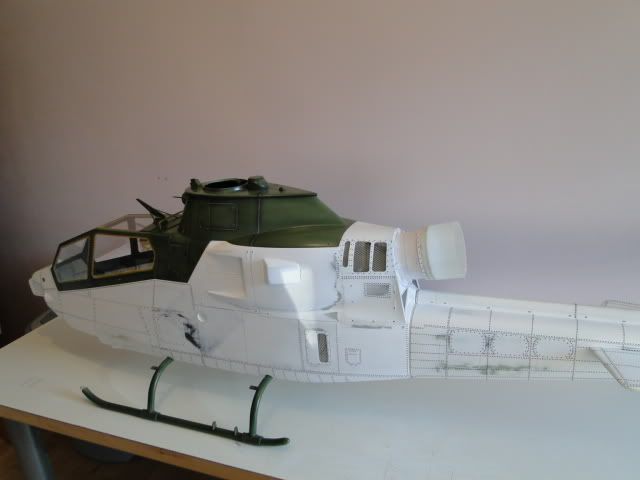

Exhaust ...
We zijn er dus nog niet , op de EXHAUST komt nog een GAAS ...
En de slotjes die de eerste ring ondersteunen moeten er nog op ..
Dit laatste stuk staat er ook nog niet vast op , dit om de latere Airbrush werken te vergemakkelijken ...
Dat is voor de volgende keer ...

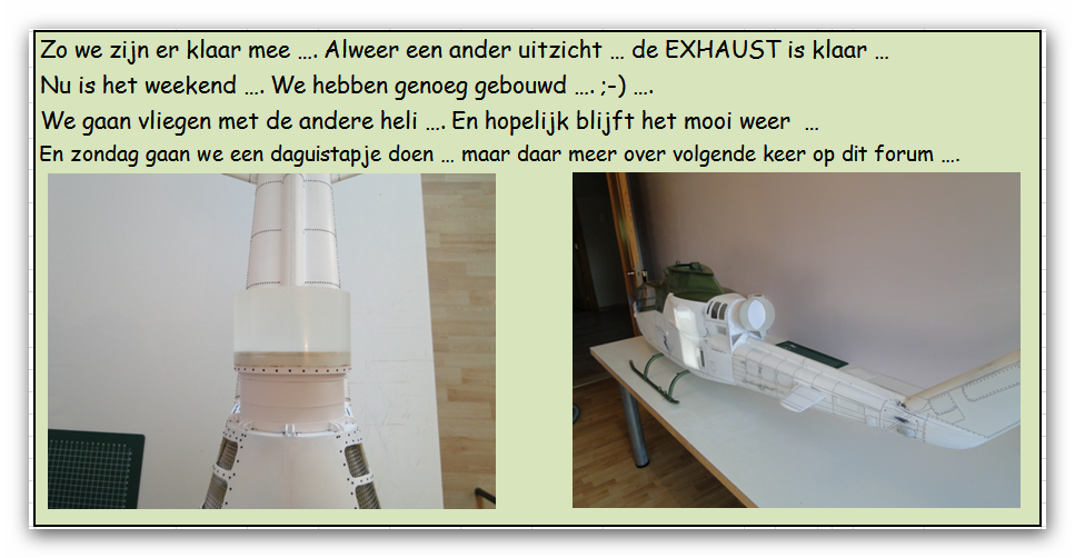

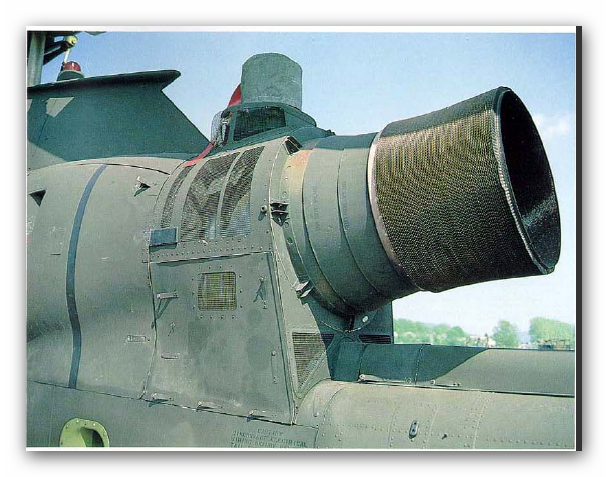

Exhaust ...
:cool: :banana:
Zo nu nog even de speciale uitziende "gaas" aankopen voor op de EXHAUST :rolling: ... en dan op naar de volgende klus ...

schitterend Ronny, resultaat is weer zeer overtuigend, die plasticard is geweldig spul om mee te werken, gebruik dat ook geregeld.. doe zo verder hé, maar dat hoef ik niet te zeggen zeker :-)
