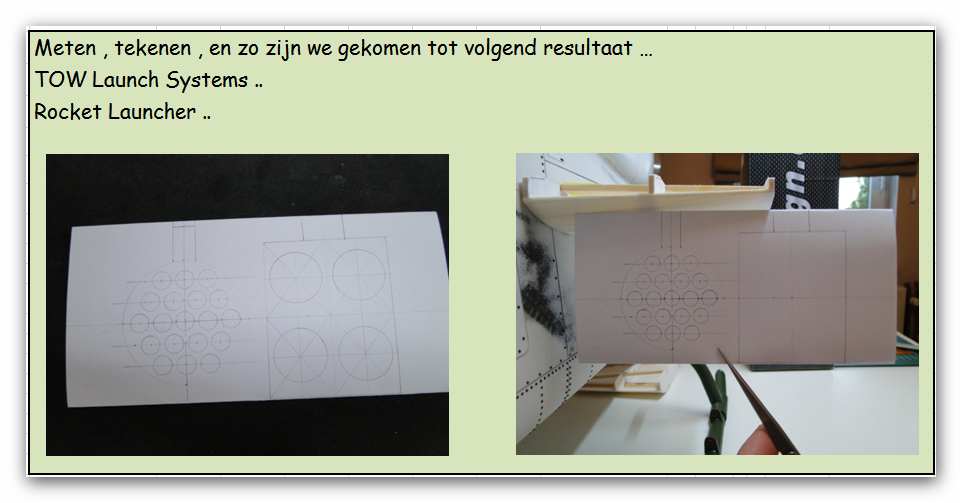

Maak je de aanvalshoek niet te groot? Anders ga je nog lift genereren op de wings voor de POD's.
Ziet er goed uit Ronny. Nu nog de POD's en het lijkt al weer meer op een Cobra.

De aanvalshoek , ik ga dit even moeten bekijken ja , want deze staat op de REAL ONE vrij drastisch , ik ge hem zo recht als mogelijk zetten denk ik , maar ik ben daar nog niet uit ... maar ik denk dat zo recht als mogelijk beter is voor het vlieggedrag ...
Ja ja , als je iets niet kunt kopen , moet je het zelf maken he ... en met BALSA kom je een heel eind ...
Maar ik zal vrij snel moeten beslissen hoe ze komen te staan , dit om de POD steunen te kunnen maken ...
Dus alle raad is welkom ..

Over de invalshoek (aanvalshoek) van die kleine wapenvleugels hoef je je geen zorgen te maken. Bij de Vario uitvoering hebben ze ook een flinke invalshoek, en daar merk je helemaal, absoluut en 100% NIKS van....
Het enige wat ik er van merk (heb de heli zowel zonder vleugels, als met alleen vleugels, als met vleugels en wapens gevlogen) is een verschil in snelheid: de weerstand neemt toe en je moet echt douwen om er wat gang in te krijgen.
Groet, Bert

PRIMA , PRIMA , dan heb ik de vrije baan met deze vleugeltjes ...
Ik ga de VARIO aanvalshoek aanhouden dan ,
