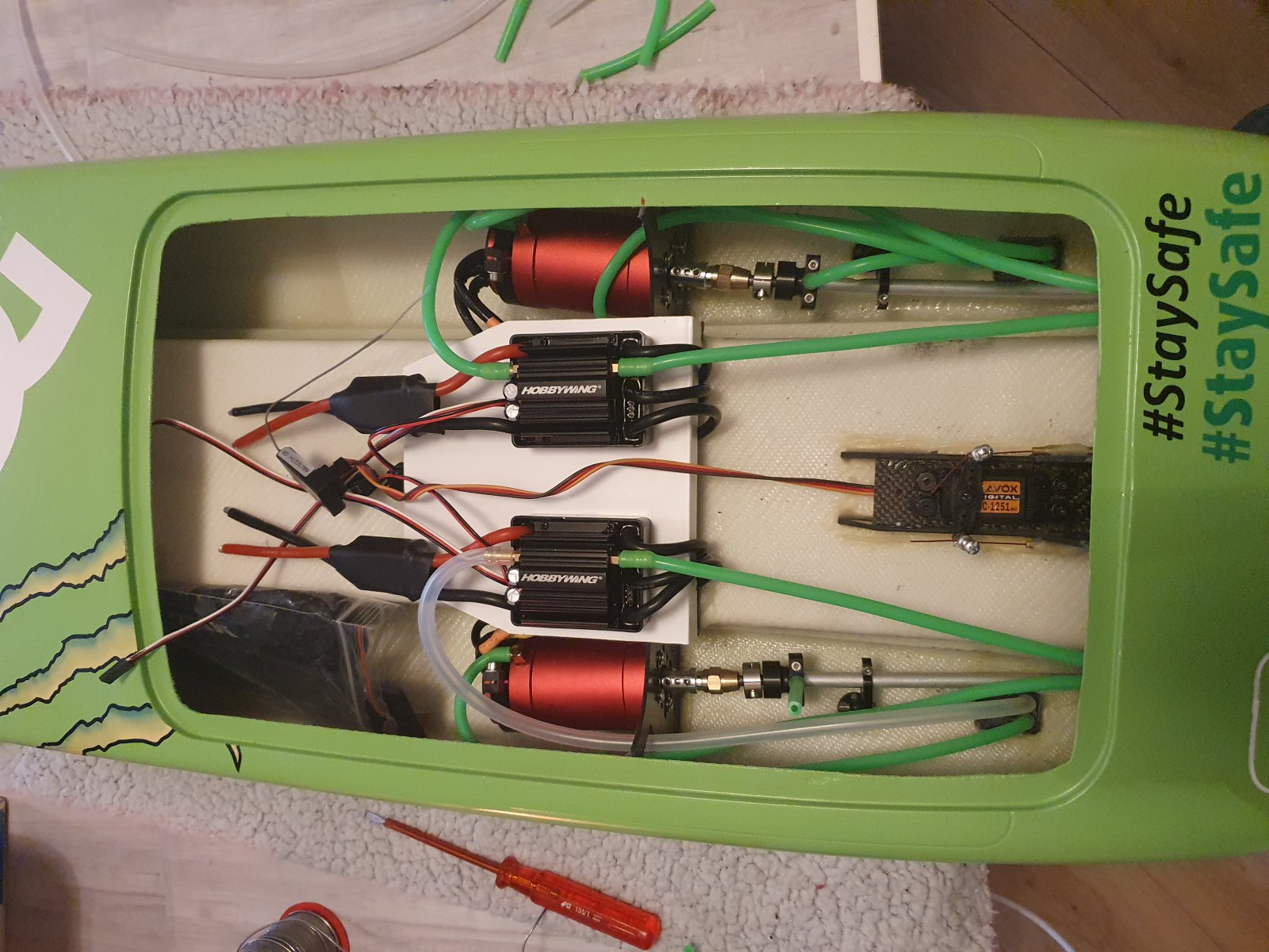

    Weer een pakketje binnen met de 2e regelaar er in dus die zijn nu inmiddels ook compleet!
    Meteen maar even verder gegaan, en kom er achter dat ik een groene slang te kort heb.. dus maar even op het lijstje zetten zodat ik die mee kan bestellen als ik nog wat nodig heb aan klein spul.
    Ik moet volgens mij nog een y kabel voor de regelaars hebben dus komt mooi uit.
    Tot de volgende update

    Weer lekker bezig! De esc die je gaat gebruiken kunnen niet zo goed op 6 s net zo als vele andere escc's Als je op 6 s wilt varen Dan moet je een externe bec (voedimg voor ontvanger en servo) gebruiken. Bij het gebruik van een externe bec ( accu of kleine esc) moet je het rode draadje middelste uit beide stekkertjes halen dat kan je doen mbv een speld het lipje omhoog doen en dan stekkertje er uit trekken en dan blijvft alles goed werken.
    Als je op 5s gaat varen dan hoef je maar van 1 stekkertje het rode draadje te verwijderen dan gebruik je de bec van 1 esc dat kunnen ze goed aan. Op 6s heb je grote kans dat de esc het vermogen niet kan leveren en gaat dan kapotskie.
    Jaja je bent er niet zomaar leuk toch:rofl: Voor het solderen van connectoren (stekkers tbv esc) heb je min een soldeerbout van 60w nodig 80w is nog beter, heb je al connectoren/ stekkers?
    Minimaal 6mm heb je nodig anders kunnen ze te heet worden en dan kan het soldeer los laten dat is bij mij al heeeeel vaak gebeurt en gebruik nu 8mm. Das lekker safe:D

    Ik zie op het bovenste foto dat de buis (waar de flexas in loopt) dichtgeknepen is op het eind.Of lijkt dit alleen zo op de foto? Als je de flexas draait moet ie soepel lopen en geen weerstand (zo weinig als mogelijk) bieden.
    Meer weerstand betekent meer energie van je motor/lipo.
    Zeer goede stekkers tot 400 A kan je bij LMT krijgen.

    Verrek! Je hebt gelijk, morgen even een ander buisje er in zetten.. :( weer alles los maken haha

    Hallo Jarnoz, weet je al hoe je de regelaars gaat opstellen ?
    Zelf heb ik ze ook graag naast elkaar maar achter elkaar is ook echt een goede optie, bij typen regelaars (v2) met dubbele koeling is het wat makkelijker en mooier.
    Graag heb ik de koeling per kant, jij hebt zelfs alles appart toch?

    Zoals ze nu zitten zo wil ik ze houden.
    Ik heb idd voor elke motor en regelaar een intake eb outlet. Zodat als er 1 verstopt niet alles zonder koeling komt te zitten. Tenminste dat is mijn gedachte er achter haha.
    Mocht ik het later niet handig vinden kan ik het altijd nog veranderen natuurlijk.
