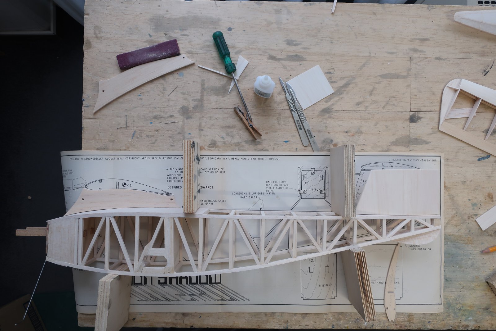

    De romp was als eerste onderdeel aan de beurt. De voorgestoomde latjes zijn met spelden op de bouwtafel gezet, met de spelden aan weerszijden, natuurlijk, NIET er doorheen, zoals op de foto te zien. Rompschotten F2en F3 zijn er tijdelijk droog in gezet om de juiste afstand van de latjes aan weerszijden te garanderen. Voor de dwarslatjes kon ik weer allerlei restjes gebruiken, met de latjessnijder op maat gemaakt. Dit model is fantastisch voor het opmaken van restjes balsa!
    Nadat de eerste romphelft klaar was is ie geschuurd om alle eventuele hobbeltjes en hoogteverschilletjes te vlakken. Daarna zijn alle spelden verwijderd, de romphelft op de tekening gelegd, en het velletje plastic er overheen gelegd. Daarna zijn alle spelden weer geplaatst, zodat de tweede romphelft exact op de eerste kon worden gebouwd zonder dat ze aan elkaar vast plakten.
    Daarna zijn de beide helften tegen elkaar gehouden en precies aan elkaar pas geschuurd. Daarna komt een erg belangrijke fase, het exact uitlijnen van de romphelften en het vastlijmen van rompschotten F2 en F3.
    Met behulp van exact haakse blokjes multiplex wordt dat een stuk gemakkelijker.
    Daarna was het een kwestie van de achterkanten aan elkaar plakken. Omdat de constructie precies haaks is, en de rompzijkanten precies even lang, is de romp recht als de romphelften achteraan precies tegen elkaar worden gelijmd. Er is nog wel even een vlak stukje tussen de helften geschuurd, om het lijmoppervlak te vergroten.
    Het voorste rompschot, F1, is van 3 mm multiplex en draagt het onderstel. Op de tekening staat dat met drie boutjes en blikken plaatjes als bevestigers aangegeven, misschien omdat je het onderstel dan later kunt toevoegen, maar dat leek me nogal wat gepruts dus heb ik het onderstel met binddraad aan het schot vastgemaakt, en de hele boel met epoxy vastgelijmd. De openingen voor de motorbokken waren al in F1 en F2 aangebracht, en dat hielp om de neus mooi in vorm te krijgen en de juiste hoogte van F1 te bepalen. De motorbokken hebben namelijk volgens de tekening geen domping of zijtrek. De rompzijkanten waren aan de voorkant toch een paar mm. hoger geworden dan op de tekening, maar ik vond het overdreven om een nieuw, iets hoger schot F1 te maken. Zo veel scheelde het ook weer niet. Nadat de neus klaar was, konden de dwarslatjes boven en onder op maat worden gesneden en op hun plaats gelijmd. Om een stevig oppervlak te maken voor de vleugeldragers en de pylon van de T-staart is er een 'opdekking' van 1 mm balsa op het voorste deel van de rompbovenkant gelijmd, en een indekking van 3 mm balsa bij de staart. Ten slotte is er nog een plekje voor de timer aangebracht, waarbij een romplatje in de weg zat en dus deels verdubbeld moest worden zodat het oorspronkelijke latje deels weggesneden kon worden. Maar dat zit aan de linkerkant van de romp en is dus op de foto niet te zien.
    Volgens tekening horen de onderstelpoten en dus de wielen wat verder naar voren te staan, maar de onderstelpoten naar voren buigen t.o.v. F1 en dan ook nog de wielen evenwijdig aan de romp te krijgen is een spelletje wat ik in het verleden een aantal malen geprobeerd heb en altijd een hekel aan had, dus dat heb ik maar laten zitten. Bovendien, de plaats van de wielen was met dit type antieke ontwerpen vooral bedoeld om de dure houten propeller bij de landing te beschermen, en daar hebben we nu geen last meer van. En wat verder naar achteren komt de grondstart ten goede, als het daar ooit van komt.
    Daarmee is de romp in principe af, alleen de vormstukken aan weerskanten van de motor moeten nog worden vastgelijmd. Op de tekening staat dat die van lithoplaat worden gemaakt (dun aluminium gebruikt bij drukkerijen) maar dat lijkt met een bron van ellende en mogelijke blessures. Dus die maak ik van 5 mm balsa. En ze worden pas geplaatst als de gaatjes voor de motor zijn geboord. De vleugeldragers en de staartpylon worden pas op hun plaats gelijmd als de romp bekleed is, dat werkt makkelijker. Achteraf gezien hadden de diagonale latjes achter F3 niet gehoeven. Natuurlijk wel bij gebruik van 3x3 balsa romplatjes, zoals op de tekening maar bij 5x5 is de achterste romphelft ook zonder diagonalen sterk genoeg.

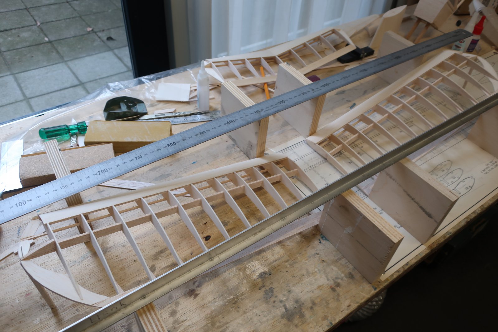

    Dus werd de volgde klus het maken van de vleugels. Ook van traditionele constructie, met als bijzonderheden dat het een gewelfd profiel betreft, zodat de hoofdligger tijdens de bouw ondersteuning moet worden, en een aparte achterlijst uit twee delen.
    Voor de ondersteuning van de hoofdligger gebruikte ik een 5x5 latje wat overgebleven was van het bouw van de romp. Dit werd op de tekening gespeld, de hoofdligger daar weer op, en daarna werden de tiprib en de eindrib op de hoofdligger geschoven op de precieze plaats van de onderste achterlijst en de onderste 3x3 mm ligger te bepalen.
    Daarna konden alle ribben worden geplaatst, de bovenste ligger ook en alles met drupjes cyano worden vastgelijmd, waarbij de ribben bij de hoofdligger alleen aan de bovenkant een drupje kregen, het was niet de bedoeling dat de hoofdligger aan de steunlat vast zou plakken! Vervolgens werd de voorlijst met spelden tegen de ribben gehouden en ook vastgelijmd. Op de tekening staat een 3x3 mm hard balsa voorlijst aangegeven, maar alweer leek met dat te kwetsbaar dus werd een 5x5 medium latje. Bijkomend voordeel is dat je harde 3x3 latjes moet kopen, want er zijn eenvoudigweg geen of nauwelijks plankjes 3 mm te vinden die hard genoeg zijn om ze zelf te snijden. En medium 5x5 kon ik.... u raad het al? Ten slotte werd het bovenste deel van de achterlijst toegevoegd. Nadat alles goed droog was, werd de vleugel losgehaald en kreeg elke lijmverbinding ook aan de zij- en onderkant waar van toepassing nog wat lijm. De vleugeltip ziet er op de tekening nogal zwaar uit, met tamelijk grote stukken 3 mm balsa, die je niet ziet op de foto's van het gebouwde model! Afijn, een tip uit één stuk kan so wie so niet vanwege de gewelfde onderkant van de vleugel, dus ik heb de constructie op de tekening maar gevolgd, met de bedoeling daarna zo veel mogelijk hout weg te snijden.
    De bouw van de linker vleugel is iets lastiger, omdat alleen de rechter helft op de tekening staat, Maar ja, het is alleen de tip die aan de andere kant moet, dus heb ik de linkerhelft ook op de tekening gebouwd, waarbij ik met de gebouwde rechterhelft goed kon controleren of het goed kwam.
    Verder ging de bouw precies zo als de rechterhelft. Dan de indekking. Die werd precies zo op z'n plaats gelijmd als bij het stabilo.
    Bij het schuren van de vleugelhelften merkte ik dat de ribben aan de achterkant nogal kwetsbaar zijn. Ik heb voor de ribben iets te zacht hout gebruikt (overgebleven, inderdaad) en de achterkant is natuurlijk nogal dun. Dit leek me een ideaal recept voor kromme vleugels, waarbij de achterlijst door de spanlak of in de loop van de tijd omhoog of omlaag zou gaan staan. Daarom heb ik bij elke rib nog maar een 1,5 mm verstevigingsdriehoekje toegevoegd.

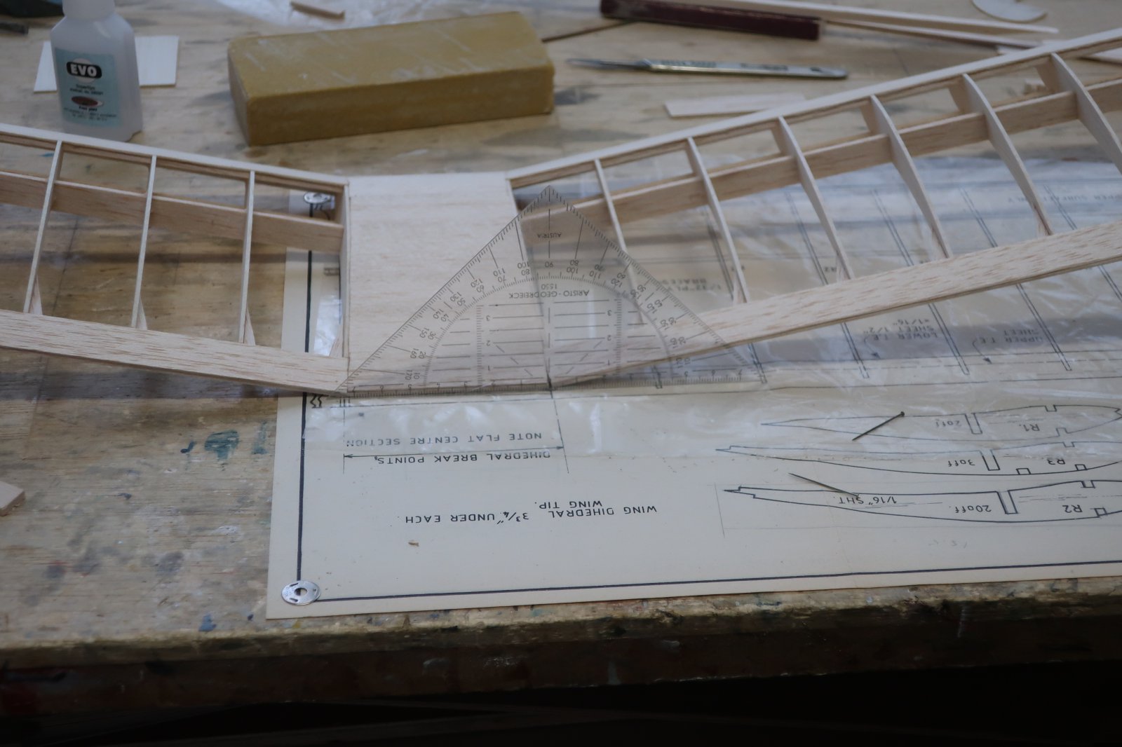

    Nadat de 2e vleugelhelft ook af was, werd het tijd om het middendeel te maken. Omdat er maar één helft (en het middendeel) op de tekening stond, was het iets lastiger om beide helften goed uit te lijnen. Ik heb dit uiteindelijk gedaan door beide vleugelhelften met houten blokken op hun plaats te houden. Elke tip moest drie driekwart inch omhoog, ofwel 96 mm. Ik heb twee latjes 5x5 die over waren op die lengte afgesneden en ze eenvoudigweg onder tegen de vleugeltippen bij de hoofdligger gespeld. Daarna heb ik een liniaal en een alu T-profiel (een kaarsrecht exemplaar, 40 jaar geleden bij een bouwmarkt op de kop getikt) op de blokken gelegd zodat de blokken precies in lijn lagen. Per definitie liggen de vleugelhelften dan ook in lijn!
    Zo kon ik de onderste achterlijst, 3x3 onderste ligger en de drie ribben van het middenstuk op hun plaats krijgen en vastlijmen, gevolgd door de bovenste 3x3 mm ligger, voorlijst en bovenste achterlijst. De hoofdligger kon pas later op maat worden gemaakt, want die moest van onder af op maat gemaakt worden. Daarna nog de indekking en de vleugel zat aan elkaar.
    Het enige wat nog miste waren de verstevigingsstukken voor de hoofdligger. Deze zijn van 1 mm multiplex en staan niet op de tekening. Dus het eerste punt was om de hoek van de vleugelhelften met het middendeel te bepalen, met een Geo Driehoek.
    De hoek bleek 12 graden te zijn. Daarna was het een eenvoudige zaak om twee verstevigers uit triplex te snijden (met een Stanleymes, figuurzagen met dit dunne materiaal gaat niet beter, mits het allemaal rechte lijnen zijn, natuurlijk) en ze met het stukje hoofdligger van het vleugelmiddendeel met 5 minuten epoxy vast te lijmen.

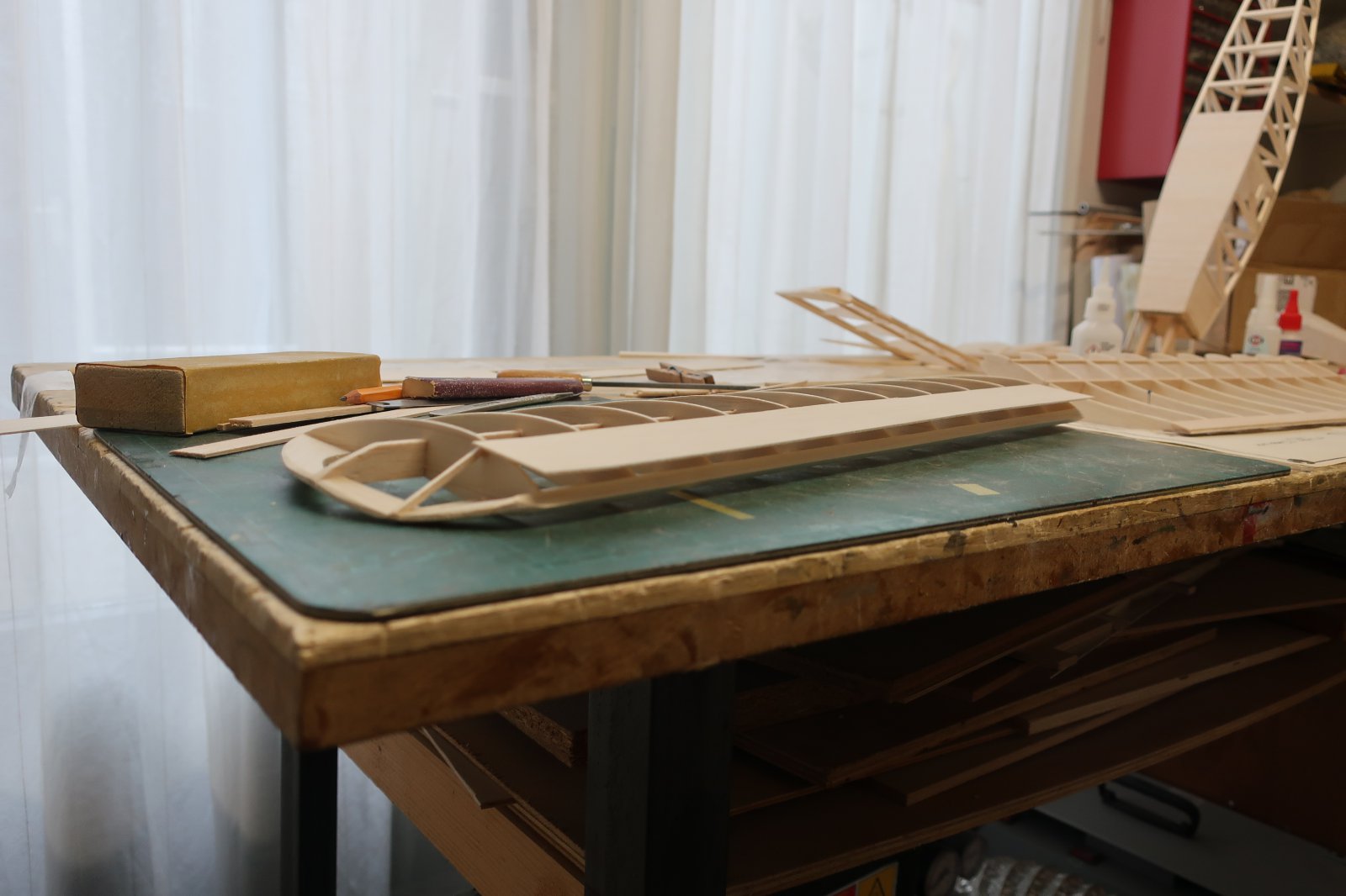

    Nu alle onderdelen im Grossen und Ganzen klaar waren, was het tijd om de invalshoeken van vleugel en staart te controleren.
    Het bleek dat de helften van de vleugeldrager nog wat bijgeschuurd moesten worden. Dit kwam omdat de voorkant van de romp, zoals ik eerder schreef, wat hoger was geworden. Nadat de zijkanten zo waren bewerkt dat de instelhoek van de vleugel nu wel klopte met de tekening, kon de 1 mm balsa bovenkant op z'n plaats worden gelijmd. Maar ik ga de drager evenals de pylon voor het stabilo pas vastlijmen als het model bekleed is. Omdat de vleugeldrager aan de voorkant even breed is als de romp maar in tegenstelling met de romp niet naar achteren toe breder wordt, was het even goed uitmeten.
    Daarna werden de gaatjes voor de motor geboord, en de neusstukken op hun plaats gelijmd en op maat geschuurd. De pylon voor het stabilo kreeg nog twee stukken 3x 12 mm achterlijst, met het dunne deel naar het midden om de V-stelling van het stabilo voldoende steun te geven. Maar toen was de houtbouw af en kon de Moon Shadow poseren. Cat Stevens zou hem vast mooi hebben gevonden!

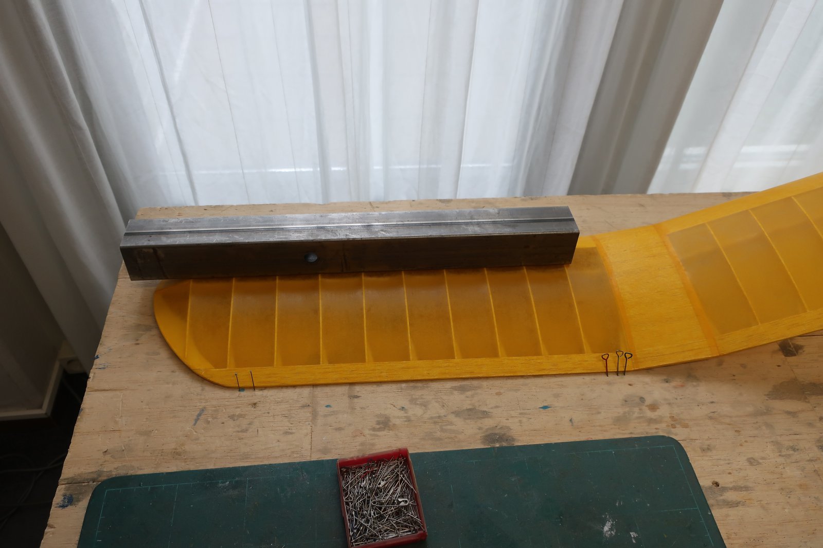

    Na de recente vakantie heb ik de Moon Shadow weer aangepakt. De verf zit er nu helemaal op, en de timer en de draad van de thermiekrem zijn geplaatst, de wielen tegengehouden door gesoldeerde M2 moertjes.
    Maar toen ik naar de vleugels en het stabilo keek, bleken die een verdraaide vergelijkenis met wokkels te vertonen! Ik had ze, denkend dat de constructie met de indekking wel stabiel genoeg was, niet na elke laag spanlak op de bouwplank vastgespeld. Dus nog maar een keer spanlakken, en nu wel gefixeerd. De linker vleugelhelft was zo krom dat er een gewichtige overredingskracht voor nodig was om alle vier hoeken vlak op de tafel te krijgen.
    Afijn, morgen maar eens kijken of dit afdoende is, of anders wordt het stomen.

    De Shadow is af! De vleugel en het stabilo waren al flink wat rechter geworden, maar er moest toch nog enige stoom aan te pas komen om ze -in het geval van het stabilo- helemaal recht te krijgen, en - in het geval van de vleugel- een paar mm negatieve tipverdraaiing te krijgen. Het gewicht bleek op 340 gram uitgekomen te zijn, en het zwaartepunt was precies correct, op de hoofdligger. Dus was het tijd voor een staatsieportret!
