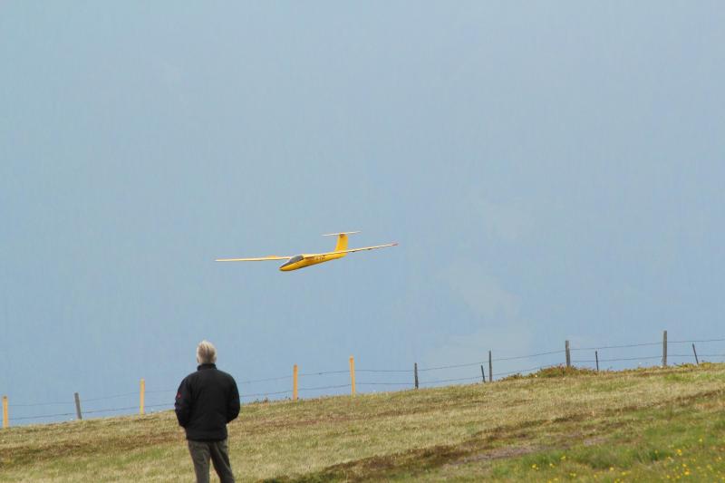

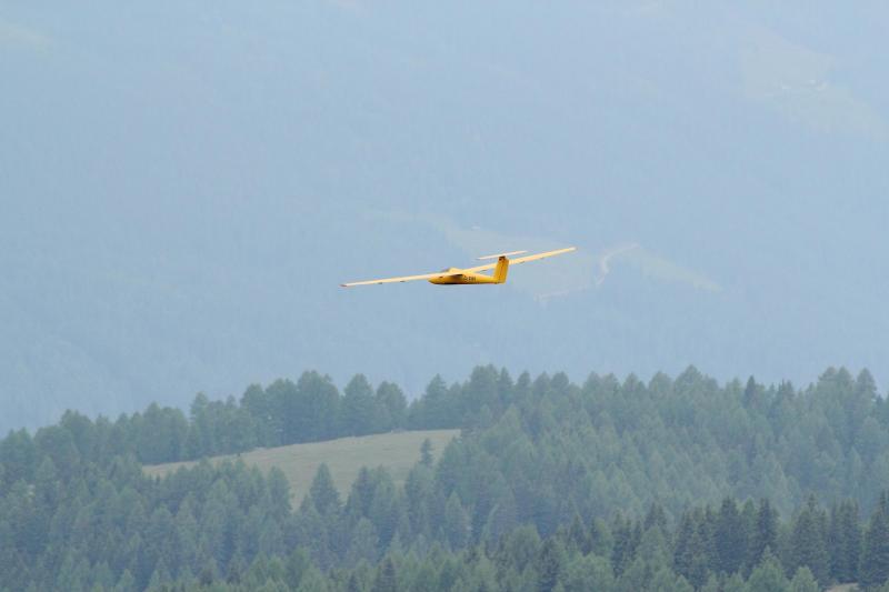

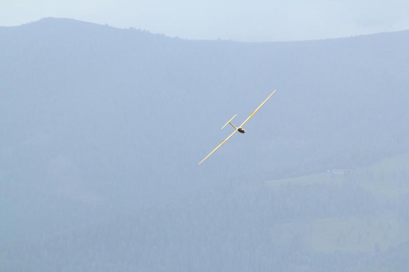

Douglas heeft nog prachtige foto's gemaakt van de B4.
Ik heb een aantal al gezien maar laat me graag verrassen welke foto's Douglas hier gaat plaatsen.
