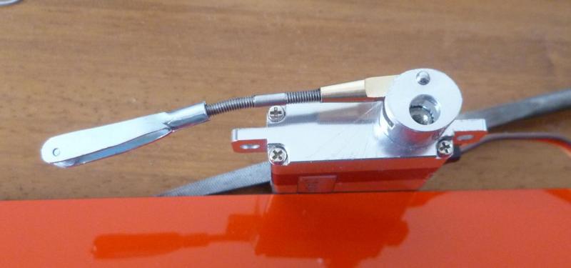

Door de imbussen in het excentriek prachtig bij te stellen, hoef je niet meer rekening met de servo-splines te houden.
Deze variant van de Stinger van Peter G heeft wel splines.
full
Mooi systeem is het zeker. Met een tegenlager ook bij Sloperacer perfect voor MKS DS6100.
