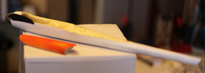

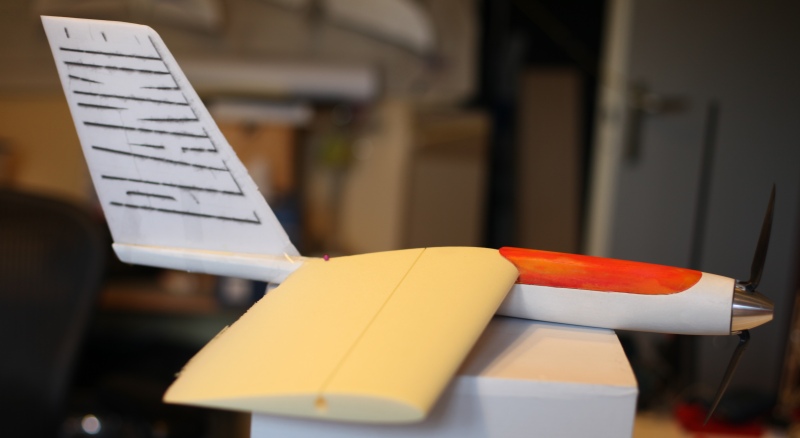

Ik heb ook een deels mislukt experiment gedaan met de staart. Een stukje depron in vorm geschuurd en dubbelzijdig bekleed met 80 grams papier. Mijn idee was dat gewone kantoorpapier geïmpregneerd met epoxy voldoende sterkte en stijfheid kan geven. Bijkomend voordeel is, dat je het papier vooraf kan voorzien van elk gewenste afbeelding. Ik heb eerst een bedrukt stukje kort getest of epoxy het inkt van de laserprinter oplost en dat was niet het geval. Toen heb ik de boel in vacuümzak gestopt maar al gauw zag ik dat het inkt door de gaatjesfolie heen naar buiten werd gezogen. Het resultaat ziet er niet uit met lelijk uitgelopen inkt maar mechanisch is het helemaal in orde. Het weegt minder dan 10 gram en is voldoende sterk en stijf voor zo’n staart.
Voor de nodige voorpret, heb ik de motor er op geschroefd en de staart met plakband vastgezet.

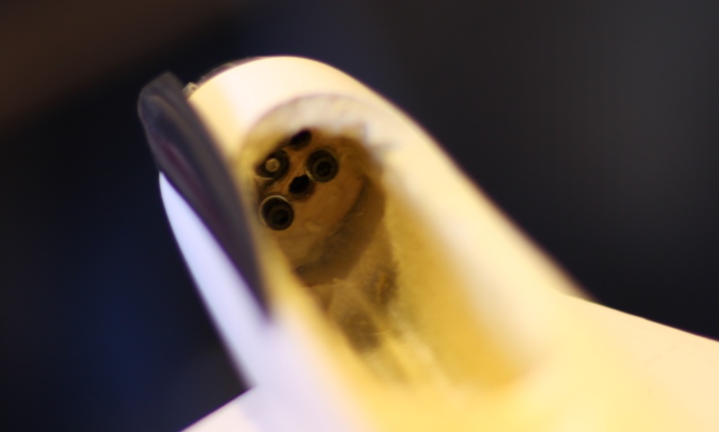

Ik heb een vriend apetrots de binnenkant laten zien met de vraag of ’ie niets mist. Ja, waar zijn de pedalen zei hij.

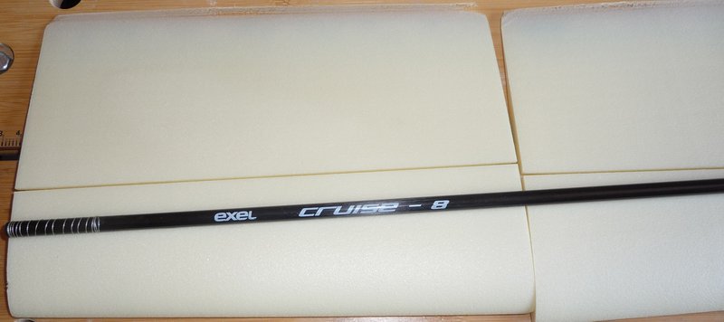

Het middendeel met een 8/6 mm Exel pijp, waarvan de uiteinden met kevlar draad zijn omwikeld on splijten te voorkomen.

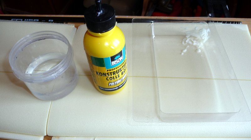

Ik lijm de buizen met PU Lijm welke met ~10% water wordt aangemaakt zodat die lekker opschuimt.

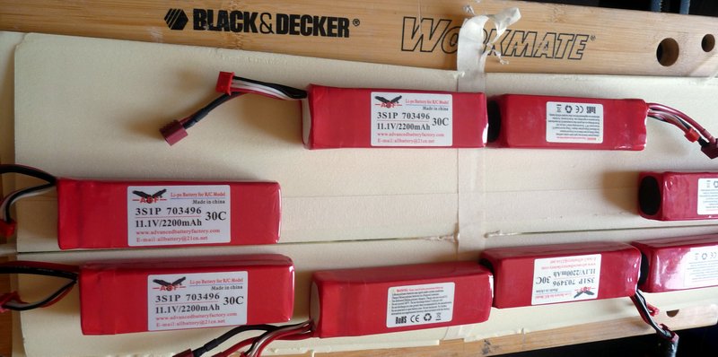

Als je hem gaat motoriseren: ik heb nog wel een 3S 2200mAh 30C lipo voor je liggen die je tegen een zacht prijsje over mag nemen.
