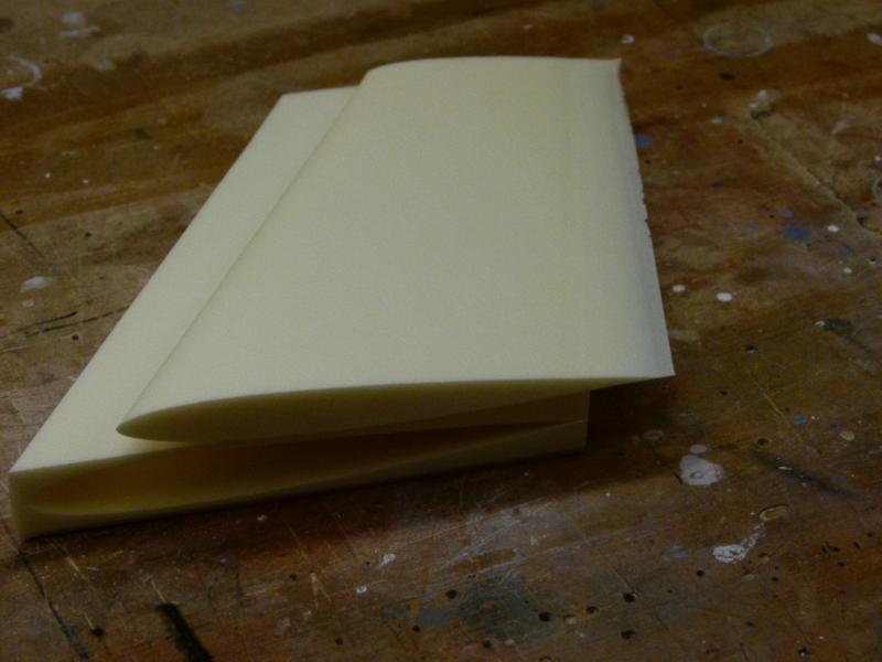

Als ik een profiel snij, dan is de koorde te klein. Ik heb een HQ/W-15/2,5 van 220 mm gesneden. Dat zou dus 220 mm lang en 33 mm dik moeten zijn. De dikte was 33 mm exact!! :D De koorde 217 mm :confused:. Ik vermoed dat die hele dunne eindvaan gewoon wegsmelt. Ik accepteer deze onnaukeurigheid.

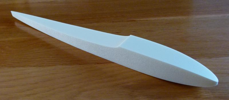

Ik heb nu 8 rompjes liggen en 7 kielvlakjes klaar! :D

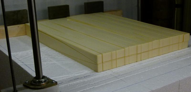

Die rompjes snijden schiet lekker op. Eerst één blok het zij-aanzicht snijden. Dan het hele blok in stukjes die iets breder zijn als het rompje wordt. Alles op de zijkant rollen, en het bovenaanzicht snijden.
Hieronder een voorbeeld.
De oplettende lezer ziet dat dit rompje iets anders is dan versie uit bericht #95. Achter de vleugel loopt het nu horizontaal door. Niet na de knik licht naar beneden. Daardoor is het einde nu zo'n 1,5 cm hoog. Steviger denk ik.
Ook heb ik de neus nog verlengd. Er moet een flink stuk af als je die Turnigy Park480 1320 kv motor met 10x6" klapprop wilt gaan gebruiken. Ingeklapt moeten die prop-bladen wel voor de vleugel blijven.

Die "1 mm teveel" is helemaal opgelost. Als ik nu een rechthoek snij, valt hij met een max. afwijking van 0,06 mm uit de schuifmaat. Zowel qua hoogte als breedte (getest op rechthoeken van 90x45, 150x75 en 220x110 mm, en bij verschillende snijsnelheden/kerf-compensatie). Dat valt bij mij in de categorie "past exact".
Die paar ontbrekende mm aan de achterlijst, komt volgens mij doordat het wegsmelt. Ik begin met snijden bovenlangs bij de achterlijst, en ga via de neuslijst onderlangs weer terug. Gedurende die laatste 1-2 cm is het bovenliggende schuim heel erg dun (< 1 mm). Dat kan de warmte niet kwijt en verschrompelt. Dat zag ik ook bij die poging een hol kielvlak te snijden.
