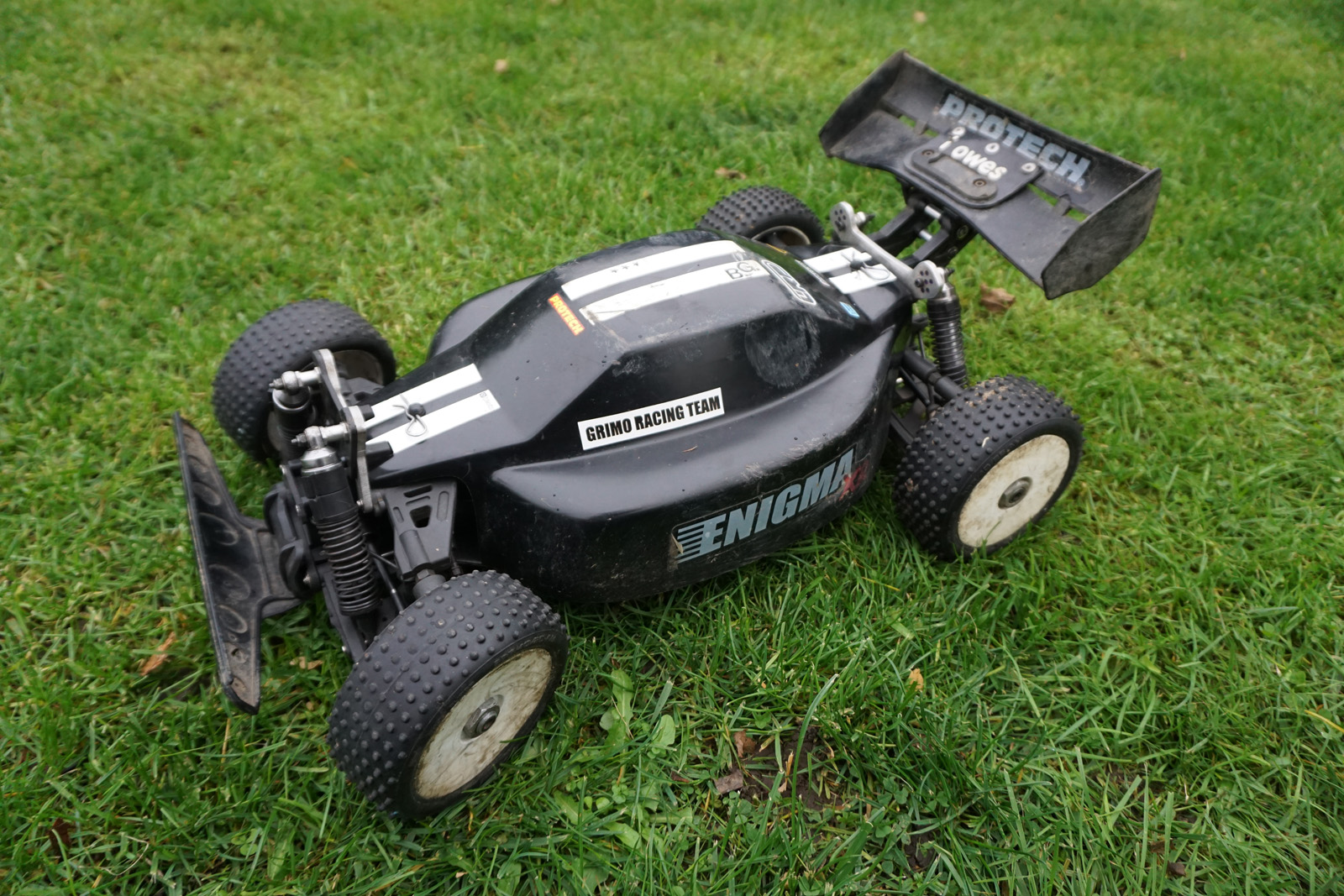

    Een actie foto met nieuwe body erop, waarvan bouwverslag hier te vinden is op het forum:
  17. ShadesInBlack
    ShadesInBlack
    21 mrt 2006
    3.354
    Gavere/België
    Na heel wat jaren, even een update, want rij heel geregeld met deze buggy, blijft mijn lieveling.

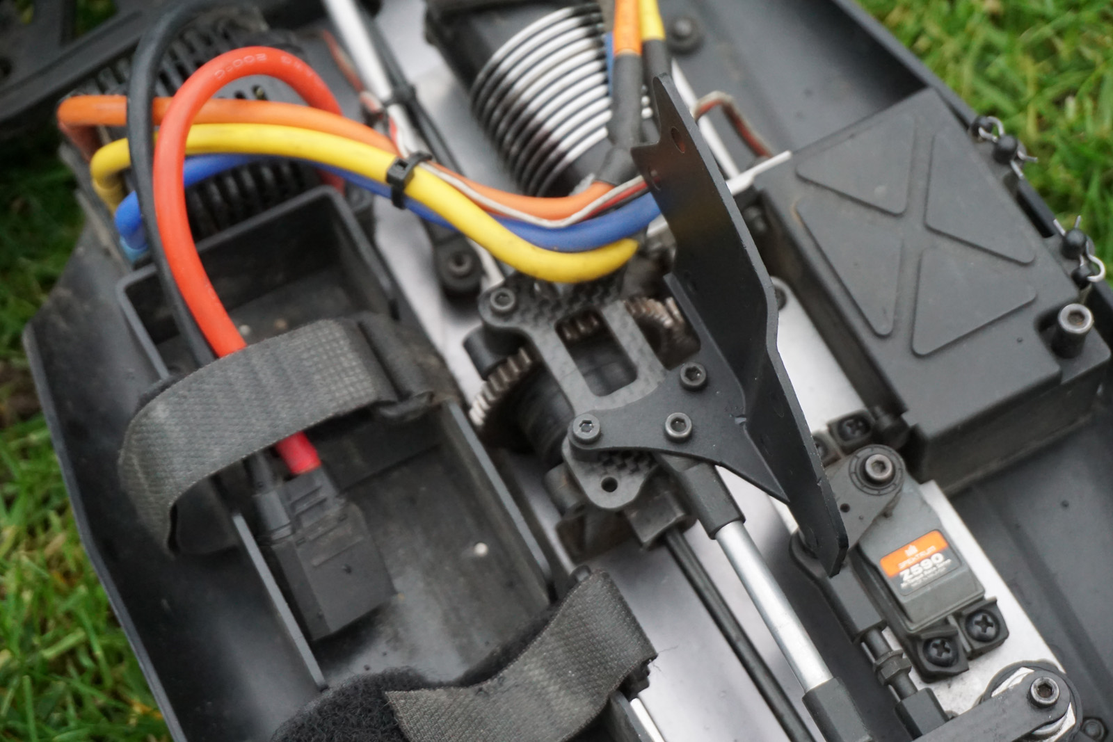

    Deze body is in polycarbonaat (lexan) van zo'n 1.5mm, enorm sterk dus. Ze heeft ondertussen heel wat meegemaakt al. De oorspronkelijke ABS body heb ik na heel wat herstellingen op pensioen gestuurd.

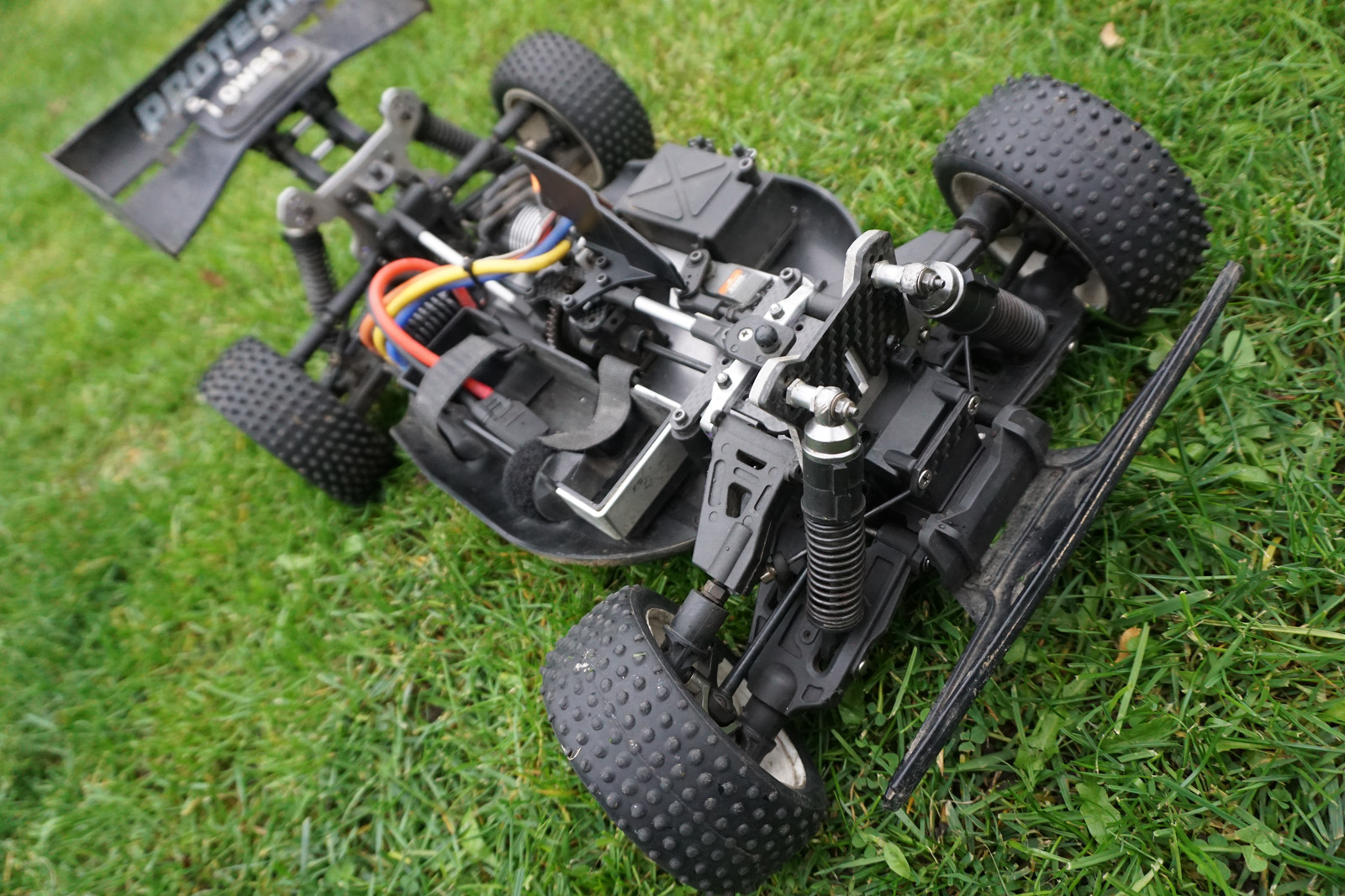

    Ik kocht onlangs een Carson specter MK1 , deze is nagenoeg identiek aan de protech enigma, op wat details na. Het is de eerste keer dat ik deze tegenkwam. Meeste onderdelen uitwisselbaar. Zo heb ik mijn redelijk uitgebreide spare parts bak verder aangevuld. In de loop van de jaren misschien 4-5-6 chassis gekocht, telkens voor heel weinig. Af en toe wat gebruikt als vervanging, meestal niet door breuk, maar door slijtage van het vele rijden.
    Op de specter zaten verschillende carbon onderdelen. De shocktower is custom alu en custom carbon plaatje ertegen. De originele bleven maar buigen. Met deze nog niets voor gehad...
    Blijft een zware auto, maar alle beetjes helpen :) Ziet er wel tof uit en taaier dan alu. Het plaatje op de middendiff was ook al een aantal keer geplooid. Dit houdt de chassisplaat recht.
    Heb ondertussen een Team Associated buggy die veel jonger en moderner is. Merk je aan het gewicht ook. Maar de enigma blijft een tank, enorm robuust en stoer. Ik rij er altijd met heel veel plezier mee.
