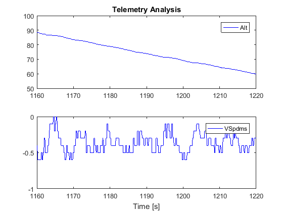

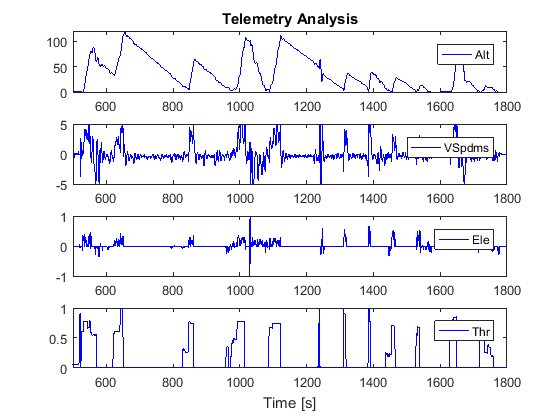

    Ik zat vanavond de telemetry eens wat te analyseren van de vlucht vandaag. Opgenomen met 10Hz was het aardig wat data en daar kon ik iets uithalen wat ik tijdens het vliegen ook kon merken: de BoT wilde graag lichtjes blijven pompen tijdens de vlucht. Nu heb ik het zwaartepunt ongeveer 5mm verder naar voren gebracht dan op tekening staat en kan ik vast nog wat extra trimmen op basis van deze analyse. Maar wellicht leuk om even te delen:
    Dit plaatje laat de hele vlucht zien. Boven vlieghoogtes, dan stijg en daal snelheid, hoogte roer uitslag en of de motor aanstond. Rond de 10 minuten zit een daalvlucht die ik wat verder heb geanalyseerd. De trim leek toen best aardig namelijk:
    De daalvlucht lijkt best mooi constant, maar zoals te zien zit er een waggeltje in. Een frequentie analyse laat et volgende zien:
    De periode van de waggel is ongeveer 7 seconde en gemiddeld daalt de BoT ca 0.37m/s.
    Nou lees ik veel op dit forum en kan dan dingen vaak niet meer vinden die ik es gelezen heb. Grr. Ik las ergens over het zelf stabiliseren van een vliegtuig uit combi van invalshoekverschil tussen vleugel en stabilo. Deze kan ik nog wat aanpassen met de trim uiteraard, maar ik las ook ergens het effect daarop van het zwaartepunt. Weet iemand et nog te vinden / wie weet hiervan de details?
    Tis allemaal natuurlijk nog wat fijn afstellen, dus lijkt me geen probleem oid, maar wel een leuke weet. En gaaf dat je dit soort dingen met telemetry echt in detail kunt afstellen!

    Bij de BOT kun je spelen met neutraal-stelling "elevator" en heb je als ik het goed heb begrepen niet te maken met EWD. Plaatsing CG zou dan weer wel van invloed kunnen zijn. (Maar ben benieuwd wat de experts op dit forum melden.)

    Bij licht pompen zou je eens kunnen proberen je CG iets naar achteren te brengen i.p.v. naar voren.

    Als ik je analyse bekijk :thumbsup: wat een prachtig resultaat voor de eerste vluchten, je zal goed moeten opletten dat je het niet slechter maakt als je iets veranderd.

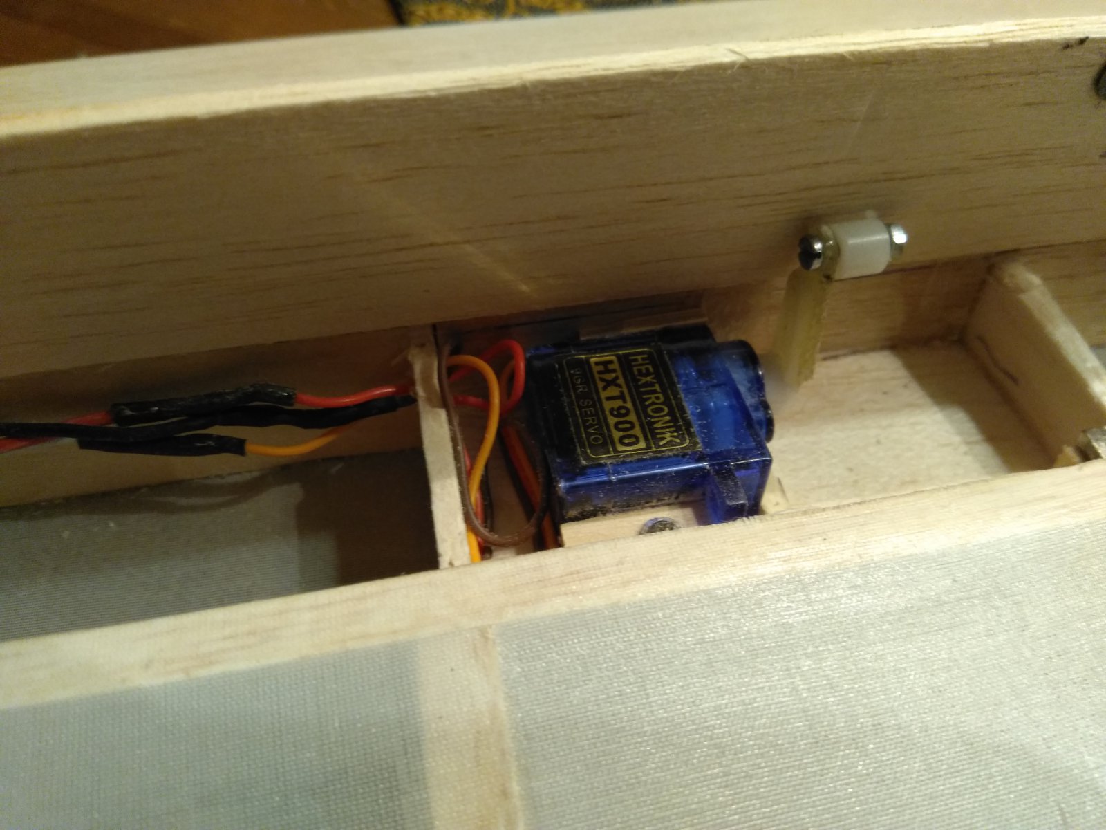

    Toch nog iets van technische aard.
    Ik had de verstoorders voorzien van een triplex plaatje met sleuf waardoor een M2 liep die op een iets verlengde servoarm zat.
    Maar steeds in uiterste stand of dicht bromde de servo.
    Dat veranderd door het klepje open te sturen met enkel de arm, het M2 schroefje heb ik laten zitten en een rol erop gemonteerd.
    Om de servo te monteren heb ik 1 bevestigingspunt verwijderd en daar met seconden lijm een 2 mm triplex stripje in de lengte gelijmd , tevens een 2 mm triplex stripje op de webbbing gelijmd net boven die op de servo zit, hierdoor kan de servo niet omhoog.
    Aan de andere kant van de servo ook een iets bredere triplex lijstje gelijmd waar ik de servo mee vastzet dmv een schroef.
    Nu hoef ik bij een defect enkel die schroef eruit te draaien en de servo kan dan omhoog.
    Ook nog een triplex lijstje net naast de servo waardoor hij geen kant op kan.
    Ohh ja en bij dicht houd een kleine magneet hem vast.
    Laatst bewerkt: 8 apr 2019

  14. TheNorb
    TheNorb verslagschrijvers
    Lid geworden:
    25 aug 2010
    Berichten:
    700
    Locatie:
    Borne
    Hoe gaat nu de remklep weer dicht? Ik begrijp dat je hem met de servo arm (met rol) naar boven open drukt, maar hoe zakt hij dan weer (als je niet meer kunt trekken aan de remklep) :hammer:
  15. Hajo.M
    Hajo.M
    Lid geworden:
    1 nov 2015
    Berichten:
    276
    Locatie:
    Stadskanaal
    In de lucht door de wind maar ze gaan ook nu al dicht doordat zej met tape (blenderm tape) zijn vastgezet in dicht toestand.
    Eerst waren er vilt scharnieren gelijmd maar voldeed niet, gingen al los en waren met epoxy gelijmd.
    Als het toch niet gaat voldoen zal er een trekveertje aan moeten.
