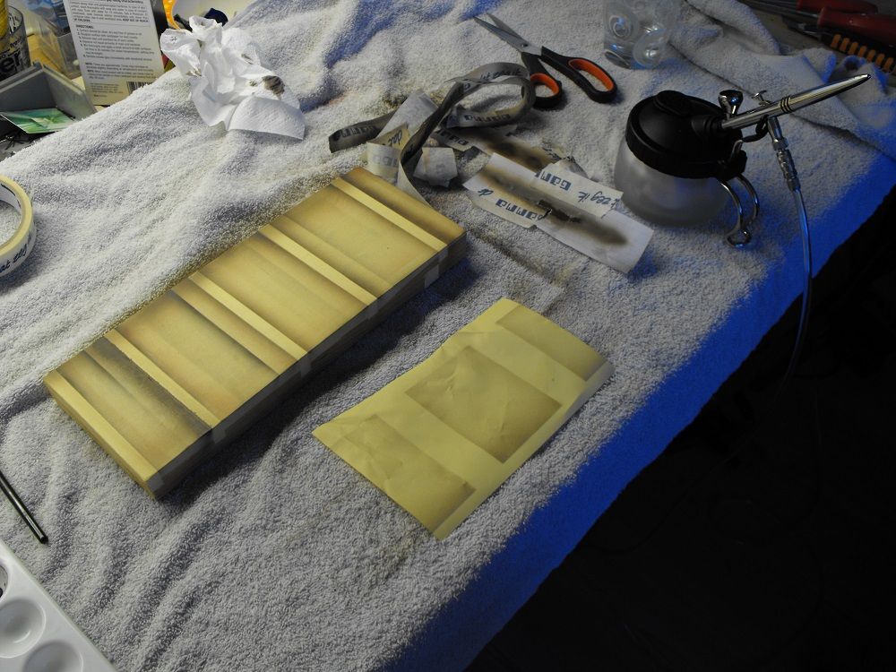

Vandaag voor het eerst mijn nieuwe airbrush kunnen testen :yes:
Valt nog niet eens mee, moet echt wel even vaker gaan oefenen o_O
Dit is hetgeen ik graag op mijn kist nagebootst wil hebben
En dit zijn wat proefstukjes.
Het is bijzonder makkelijk Teveel te spuiten maar het losse stukje komt aardig in de richting met wat ik wil.
Beetje chocoladebruin heb ik gebruikt (en zwart erbij in de bovenste)
Even oefenen dus nog ;)
Groeten, Ralf
Gewoon de verf lichter maken (meer in de tint van het linnen), dan wordt het contrast niet zo snel te groot. Of de verf nog verder verdunnen.
@ Wouter, dank, ook een goede tip waar ik mee ga oefenen
@ Ton, dank voor de link, in die hoek is inderdaad ook een hoop te vinden!
@ John, thanks, je moet het inderdaad van een grotere afstand zien want het is echt al snel teveel :confused:
Oefenen, oefenen, .... dusss
Groeten, Ralf
