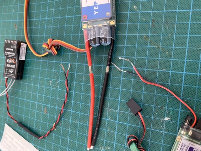

Qua losse bec, heb je een reden om daar wat anders voor in de plaats te zetten?
misschien ervaringen met de regelaar ?
In deze kist is het eigenlijk een bewuste keuze om het niet te doen.
het zijn maar 2 servo's. verder niets.
ik heb inderdaad in het verleden problemen gehad met onboard bec's op regelaars..
meestal omdat er op een 30 ampere regelaar maar een 1 ampere bec zat.
en dat gaat mis met 3 of 4 digitale servo's. is het niet snel, dan komt het vanzelf
op een 450 maat heli (4 servo's) heb ik een 3 ampere losse bec afgefikt.. na een jaar of wat.
op deze regelaar zou officieel een 6 ampere bec moeten zitten op 5,5 volt. (YEP 80 amp)
ook al zijn het chinese amperes, ik ga er van uit dat dit voldoende is voor 2 mini servo's
als blijkt dat iemand andere ervaringen heeft, ik heb gewoon losse 3 ampere bec's liggen..
dus het zit er zo tussen. maar als het niet hoeft, liever niet.

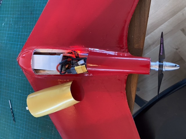

Laatste loodjes..
even de ingewanden solderen.
Met telemetrie kabel voor op de ontvanger, en aansluitdraden voor de losse bec.
Hierna ff de stekker op de regelaar.
Daarna de boel in de romp zien te krijgen.

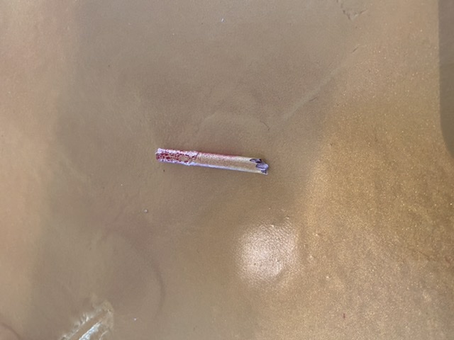

en daar gebeurt wat ik al een beetje had verwacht. Maar dan eigenlijk pas na een paar landingen..

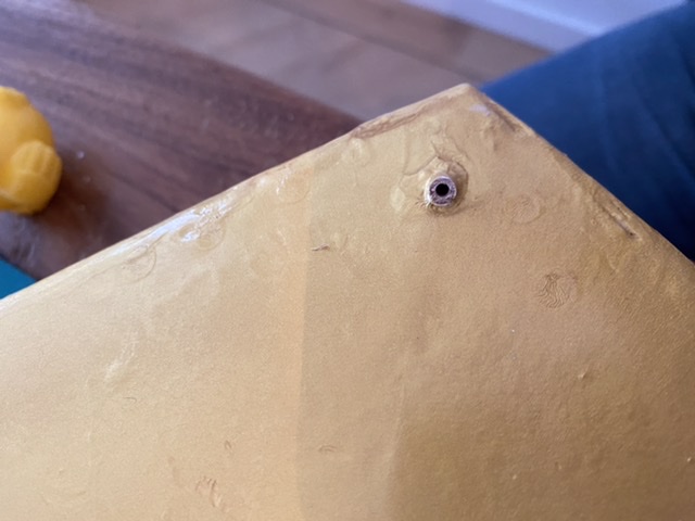

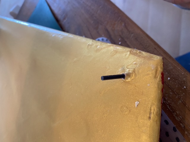

Afschietstokje breekt.
Uitgeboord.
Volle diepte van het originele stokje
Ca erin. 3mm koolstaf erin
Vast!
Overzicht van hoe het erin zit..
Close up

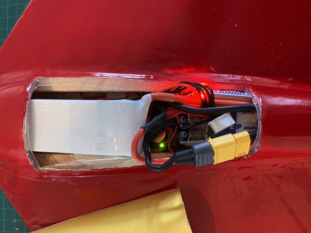

erg krap.. zoals verwacht.
Geheel komt nu op een 870 gram.
Maar nu komt het leukste deel.. die 870 gram ligt niet goed in het zwaartepunt..
Maar ja.
Regelaar past maar op 1 plek.
Ontvanger ook.
op iedere andere plek ligt de accu meteen te hoog, past de boel niet binnen de kap.
Regelaar is bv te breed voor het plekje van de ontvanger.
Op de laatste foto zie je nog net het groene lampje..
De regelaar wil ik daar niet. Daarnaast is hij breder dan de ontvanger, waardoor de accu erop komt te liggen ipv ernaast. En dan past de kap niet dicht
misschien krijg ik de regelaar nog omgedraait op zijn plek, dus 3 draden richting accu, en de aansluitdraden naar voren stekend.
Misschien dat de 3 aansluitdraden ver achter het zwaartepunt mee kunnen helpen in het evenwicht.
Anders wordt het toch een bonk lood.
Heb al even getest, wordt dan iets meer dan 50 gram.. zo zonde..
en dan moet ik nog een manier verzinnen om de kap dicht te krijgen.
En een manier om de accu op zn plek te houden.
Ik zit eraan te denken om de 2 vraagstukken te combineren.
1 zo’n veersluiting op de kap, achterzijde. En een stuk schuim eronder om de accu vast te houden.
Nu ligt de accu al redelijk klem. Veel heeft het niet nodig om op zn kop op de plek te blijven..

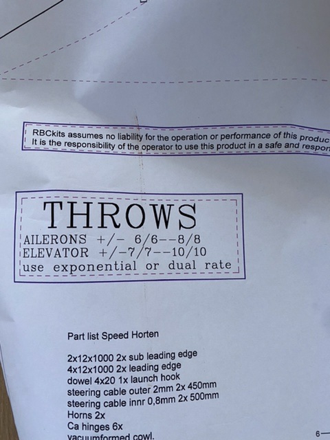

Aan de positieve kant, de uitslagen op de roervlakken kan ik makkelijk halen.
Zelfs de maximale maat kan ik halen.
Jup.. te krap
Eronder kan ook niet, dan komt de lipo buiten de kap
misschien kan ik ontvanger er regelaar nog van plek wisselen. Ontvanger weegt geen fluit, regelaar wel
ff zien wanneer ik dat kan testen
Eigenlijk, bij een volgend exemplaar, zou je de binnenste ribben een 0,5 tot 1 cm naar buiten moeten zetten, zodat je ruimte krijgt naast de accu
Of gewoon met 3s vliegen, dan heb je die ruimte wel.
Maar ja.
Als we altijd doen wat makkelijk is, had maar weinig gelukt zoals bedoeld is..
