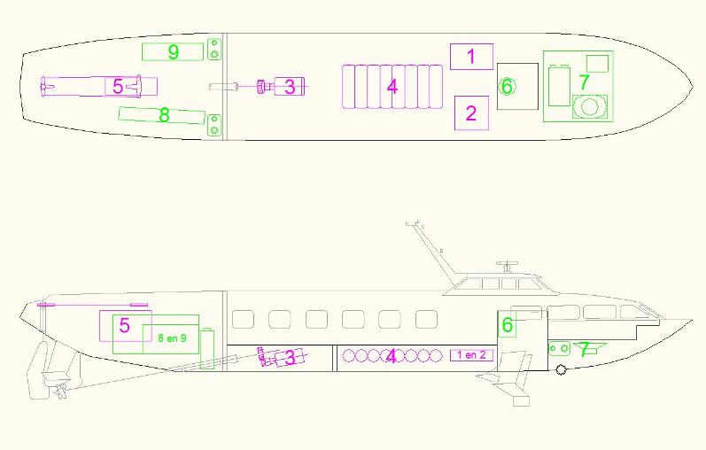

Jan, dat zou een oplossing kunnen zijn, diameter voldoet ook. Maar de romp zal, als het goed is, helemaal uit het water komen wat weer een probleem voor de waterkoeling is. Daarnaast heb ik vernomen dat voor brushless een programm-module nodig is. Aangezien ik weing verstand van electronica heb, wil ik het het liefst zo 'simpel' mogelijk houden.
Ik heb vernomen dat een RC hydrofoil met een min of meer vergelijkbare afmeting, de PT50 van het merk Gunze Sangyo/Sanko Seimitsu, schaal 1:40 (een schroef) met een Mabuchi RS-540S en ook met Graupner 600BB SP goed presteren en een topsnelheid halen van 25km/h. Maar deze hebben een diameter van 36 a 37mm.
Of zijn conische tandwielen een oplossing om een hoek te creeren van 45 graden tussen motor en schroefas?
Lijkt me niet, gewoon de motor in lijn met de schroefas plaatsen.

Hier een dwarsdoorsnede en bovenaanzicht met de plaatsing van de motor zoals ik de in gedachten had.

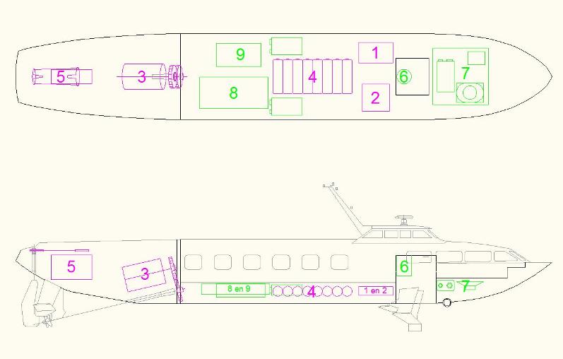

En een alternatief na verkorting van de schroefasbuis waarbij de motor naar achteren is geplaatst en daardoor de diameter van de motor niet meer uitmaakt.
