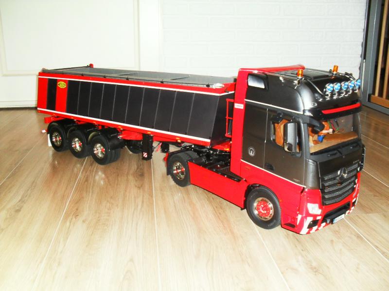

Mercedes ACTROS met KIEPTRAILER
Hallo RC Indoor TRUCKERS,
Ik heb nog even de puntjes op de i gezet, en de combinatie ACTROS met KIEPTRAILER op elkaar afgestemd. Zal er de 23e zeker mee rondtoeren.....
