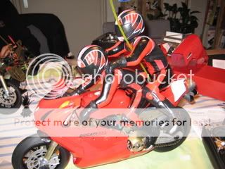

we zijn ondertussen klaar met de verbouwing van de TT en een filmpje gaat snel volgen. ik probeer een maat met een TT R1 ook mee te krijgen
het motortje zit erin, de achterbrug is omhoog gezet en de valbeugels zijn verplaatst naar achteren
nu nog wachten tot die 8000MAh in die lipo zit
net ff gereden, maar het was te koud en te glad :(
heb m wel ff op een recht stuk gehad, was wel snel maar geen wheelie :'(
het zou kunnen komen door de kou waardoor de lipo niet goed zn Voltage kan afgeven en de brushless een aantal toeren mist.
wordt vervolgd dus...

Even een aantal detailfoto`s van de stuurschokbreker.
Door deze hopup slingert het stuur niet meer en wordt de stuurbeweging stabieler. ;)
