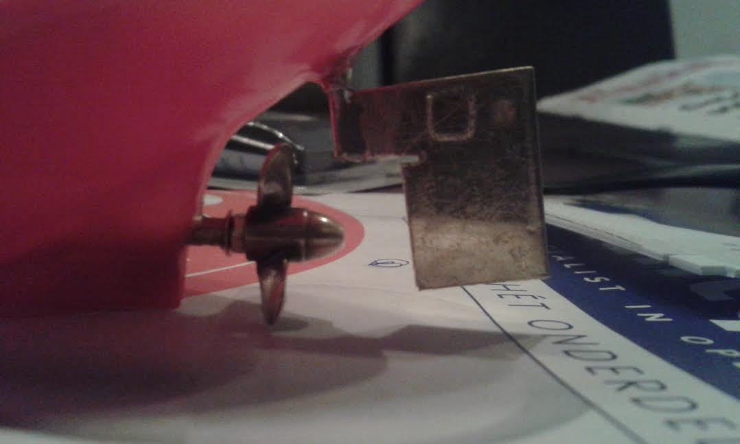

vandaag is de as binnen gekomen. meteen wat draden gesoldeerd aan de motor en het roer gemaakt
full
waarom is de motor zo ver voorin. omdat dat mijn setup beter te pas komt. en ik kon de as niet inkorten aangezien er geen lager's waren (dacht dat ik dezelfde as had als in de mini springer) die was namelijk wel in te korten
gr Thijs
Thijs. Ook deze askoker kun je inkorten, door er er in het midden een stuk uit te halen en dan met een busje er omheen weer aan elkaar te solderen. Wel, om zijdelings slingeren te voorkomen, een steuntje aan de voorkant onder de koker zetten. Bij de Graupner kokertjes kon je er een lager uittikken en die er na het inkorten weer in persen. Succes verder met de bouw. Gr. Klaas.

ook heb ik de roerkoning ingelijmd
en ik heb een steuntje onder de as gemaakt (binnen in de boot)
gr Thijs
Bij het uitgezaagde stuk aan de voorkant zou ik er weer een 1/2 cm inzetten. Anders gaat je schroefwater bij het sturen voor een deel door het gat recht naar achteren. Maar al varend zal hij wel sturen. Eerst maar eens proberen. Succes verder. Gr. Klaas.
Wat Klaas zegt is denk ik beter om aan de voorkant stukje in te zetten, en dan proberen en dan daaruit kun je beoordelen wat je nog aan het roer kunt/moet doen.
Thijs, Als je het roer dwars zet kun je zien welk gedeelte buiten de schroef uitsteekt. Dat stuk kan er zonder meer af, en de scherpe hoeken even afronden. Geef het roer niet teveel uitslag, anders gaat je bootje om. Bij het proefvaren zonder opbouw voorzie ik geen problemen, maar met opbouw zal ze de neiging hebben om gauw op een oor gaan. Moet je schroefas nog een stukje naar voren? Zie een ringetje los hangen tussen schroef en askoker. Zorg dat die speling minimaal is. Net niet zo strak dat de as zwaar loopt. Zet aan de binnenkant van de koker, waar de as eruit komt, een spatschermpje om te voorkomen dat water en vettigheid door de boot wordt geslingerd. Nu passen en meten om de rest van de componenten erin te krijgen. Succes! Gr. Klaas.
