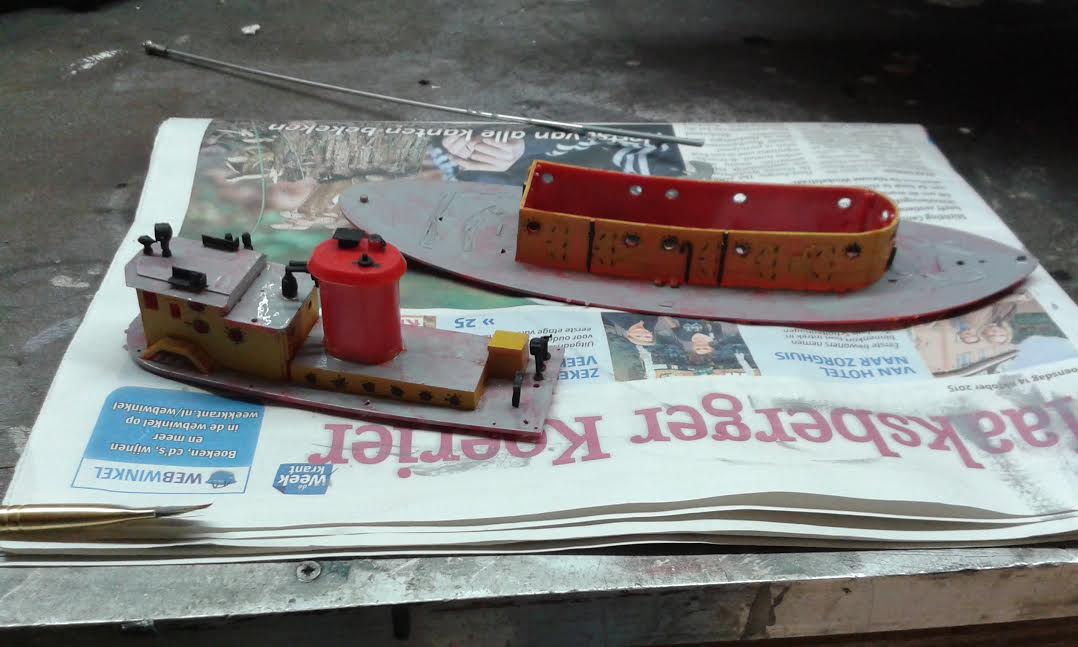

rc revell lucky xi 1:108
gister avond ook de dekken enz grijs geverfd
vanavond ga ik dat weer doen omdat ze niet goed dekte
full
Thijs, Plak een mooie S op je schoorsteen. Nu is die een beetje somber en saai. ST van Slotman Towage kan natuurlijk ook. Er is ergens wel een sticker te vinden waar je die letters uit kunt snijden. Gr. Klaas.
dat dacht ik zelf ook al! denk wel dat ik dat ga doen
