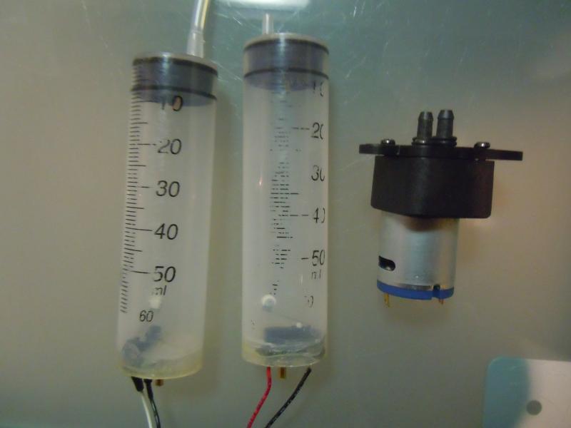

De trimtanks zijn er omdat we zeer manoeuvreerbaar willen zijn onder water. In de tankjes wordt dus simpelweg een vloeistof van de ene kant naar de andere gepompt. De lucht in de tankjes wordt ook uitgewisseld anders heeft het systeem geen effect. Als de spuit vol is duwt de zuiger tegen een eindeloopcontact die de pomp stopt. Het idee om olie te gebruiken is nog in twijfel maar dat kwam oorspronkelijk omdat de vloeistof er nooit uit zal moeten, maar achteraf bekeken is het idd geen topidee, olie is tevens lichter dan water.

Heb je eigenlijk wel zuigers nodig? Die dingen lopen nogal zwaar in een injectiespuit.
Als de cilinders vertikaal staan, en de boven zijden met elkaar zijn verbonden om de lucht uit te wisselen, dan hoef je alleen maar de onderzijden dmv de pomp te verbinden om de vloeistof uitwisseling in de cilinders te verkrijgen.
Tenzij de boot ook ondersteboven moet functioneren natuurlijk :mad:
Cor
Het was idd eerst de bedoeling om de spuiten verticaal te plaatsen, maar het probleem is dat er gewoon geen plaats voor is. Als we ze verticaal willen zetten moeten ze veel dichter van elkaar staan en is het effect minder. En aangezien de pomp geen probleem heeft om de zuigers te verplaatsen laten we het zo. Nu hebben we ook het probleem niet dat het water terug naar beneden loopt als de pomp stil ligt.

en waarom het zo moeilijk maken als het makkelijk ook kan
eind contacten in een duiktank ????? Hoe lang denk je dat die schakelaartjes gaan werken 1 à 2 dagen en dan roesten ze vast.
het probleem is dat je de verkeerde techniek aan het gebruiken bent want je hebt GEEN waterpomp nodig maar een lucht pomp en dan kan alles wat je nu reeds gebouwd hebt de vuilbak in.
denk er eerst eens over na hoe het zou moeten werken zonder enig contact of zo
wat nodig is zijn
twee spuiten
1 lucht pompje
een regelaar (norbert bruggen)
en twee stukjes darm
niet meer en niet minder
gr raf
Hey Raf,heb je schets nog eens bekeken en snap nu wel de werking ervan.
Lijkt me wel een goed systeem met die luchtpomp.
Grts,Marc3.
Die schets zou ik ook wel eens willen zien; gewoon nieuwsgierig, want de vorige post van Raf snap ik niet helemaal.
Eigenlijk helemaal niet ;)
Cor
