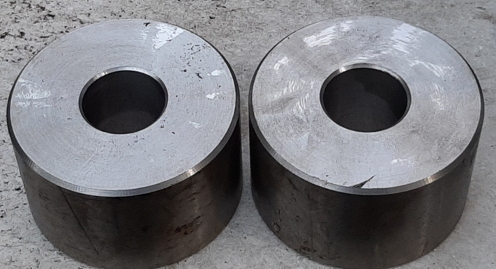

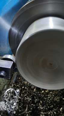

Rollen maken

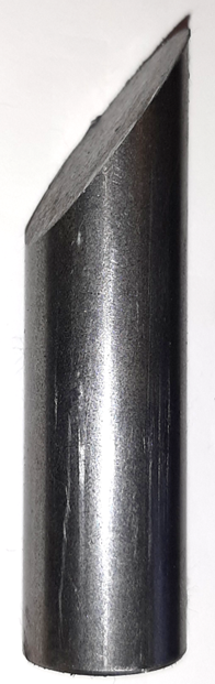

Vandaag enkele rollen gemaakt van RVS 316.
Scheef gezaagde stompen.
Omdat de stomp in de buitenbekken van de drieklauw moest
en de bekken erg ondiep zijn moest ik iets verzinnen.
Het centreren van de stomp heb ik gedaan
door de stomp bij laag toerental
centrisch te dwingen met een rolletje.
Toen als eerste center geboord en gevlakt.
Foto's © 3 x w.p. 10-2022 ©
Eerste gat voorboren met 7 mm toen 13 mm en laatste boor 25 mm.
Het asgat is exact aan de maat uitgedraaid.
Om de randen 45 graden af te kanten nog maar een nieuwe beitel gemaakt.
En nu puin ruimen.
Weinig lange boorspanen, heel veel korte draaispanen.
Veel modelbouwplezier,
Willum

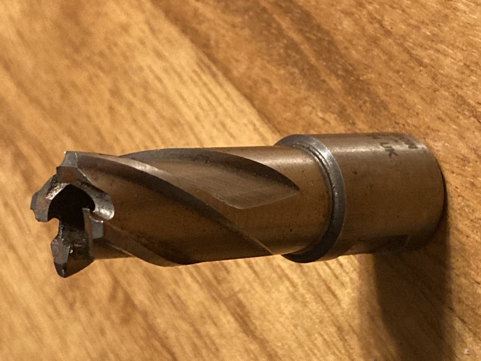

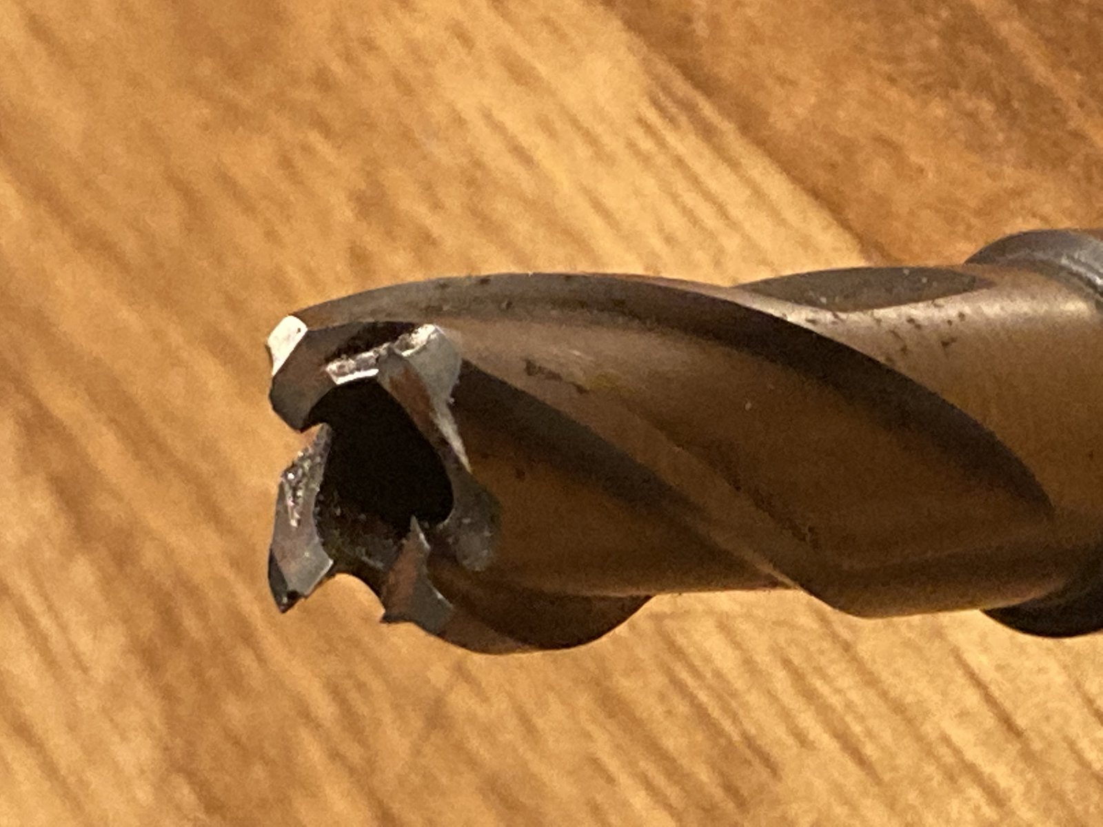

Kan je hiermee (vlak)frezen?
Ik heb een zgn kernboor cadeau gekregen. Het is een soort van holle freesboor, voor wie dit gereedschap niet kent
Ik vraag me af of dit ding ook kan dienen als mantelkopfrees. Die gebruik ik af en toe op iets vlak te frezen.
De naam doet vermoeden dat dit een boor is, maar in feite freest het ding een ring van materiaal weg, met als resultaat een gat en een schijfje afvalmateriaal.
Te zien aan de snijkanten verschilt het niet veel van een 4-lips vingerfrees.
Iemand die met zo'n kernboor freeservaring heeft?

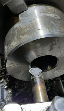

Was ik vandaag bezig om de tegenkop te reviseren.
De pinole wilde niet meer helemaal naar binnen in de tegenkop.
Gevolg, conusboren, tegencenter en boorkop kreeg ik niet meer uitgedrukt.
Alles gedemonteerd en de pinole gemeten op maatverschil over de hele lengte.
Beschadigingen had ze geen.
De boring bekeken, met in deze diepte kan ik niet.
Ruimer ingesteld op exact de maat, exact de maat?
Het verdomde goedkope ding had 1/10 verschil over de lengte van de messen.
Dat kan niet.
Ruimer leeggemaakt alles schoon gewassen en weer in willekeurige volgorde gemonteerd.
Was net iets beter.
Ruimer in de boring van de tegenkop.
Het deel achter in de boring waar de pinole stremde moest verder geruimd worden.
Ruimer heen en weer.
Pinole gepoetst en geplaatst.
Foto's © 2 x w.p. 10-2022

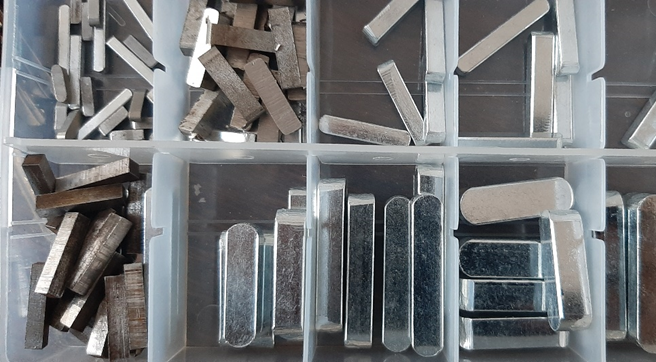

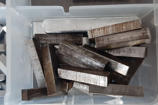

Met het terugplaatsen van de slinger miste ik de spie die de verbinding is tussen as en slinger.
Op zolder in het assorti doosje met spieën gekeken, miste de 4 mm spie.
Zat gewoon niet in het assorti.
Laaggelegeerd koudgetrokken staal van 4 mm gepakt en het assorti aangevuld.
Ongeveer twintig stukje afgezaagd van vier mm.
Ze zijn 4x4x20 mm kan ik steeds op gewenste lengte zagen.
Tegenkop functioneert weer naar tevredenheid.

De kernboor is gebruikt en vertoont de sporen daarvan.
De vraag is of je zo'n ding kan gebruiken voor freeswerk.
Als dat zo is dan is het misschien interessant ergens een nieuwe vandaan te toveren.
Een gewaagde actie, een ruimer in de boring van de losse kop te steken.
Je zou zeggen dat het moeizaam / niet helemaal naar binnen willen van de pinole van het begin af aan gespeeld heeft, als de boring niet OK is.
Heb je metaal weggesneden bij het ruimen of wellicht alleen hard geworden vet met vuiligheid erin?
Dat laatste verklaart wellicht waarom de pinole steeds moeizamer in de boring kon lopen.

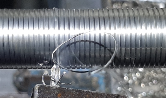

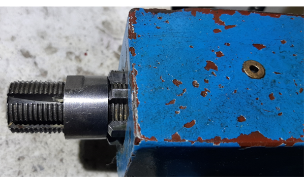

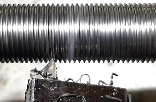

RVS draad snijden.
Vandaag een stukje RVS draadeind gesneden.
Dit stuk schroefdraad is exact aan de maat
en moet in een binnendraadgat passen dat iets geleden heeft.
Als extra stevigheid gaat de hele diepte van het draadgat dan ook over de volle lengte/diepte gebruikt worden.
Nu het draadeind klaar is kan ik het in bruikbare stukken opdelen.
Dit deel van de draadstomp ga ik samen solderen met een aansluitstuk dat uit het draadgat steekt.
Foto's 4x © © © © w.p. 10-2022
