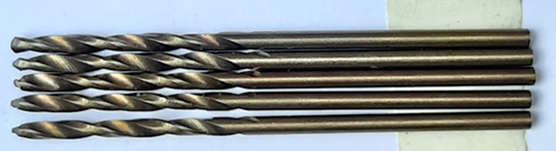

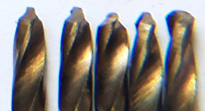

Die gele set, daar had ik twee doosjes van gekocht.
Zelfs boren van 1,5 mm braken af en boorden niet.
Kijken met een loep, tegen snijrichting in geslepen.
Een kant goed geslepen de andere kant fout.
Dat is toch huilen zo iets.
De helft weggegooit.

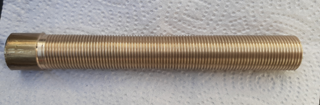

Draad snijden

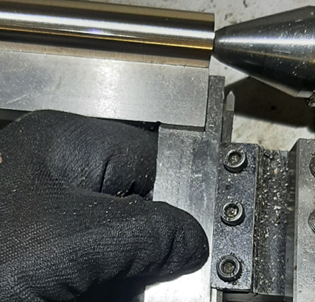

Maken van schroefdraad in messing.
Foto 2x © w.p. 10-2022

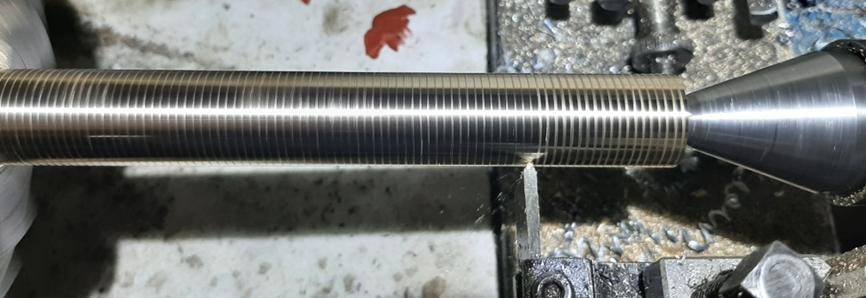

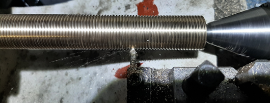

Beitel 90 graden op het werkstuk zetten.
TPI instellen op de bak.
Een eerste keer inritsen en spoed controleren.
Beitel steekt te ver uit, dat geeft problemen, terug zetten.
Aantal passen maken tot aan de juiste insteekdiepte.
Na de laatste pas nog een keer een gang met de beitel erdoor.
Borstelen schoonvegen met scotch-brite en klaar.

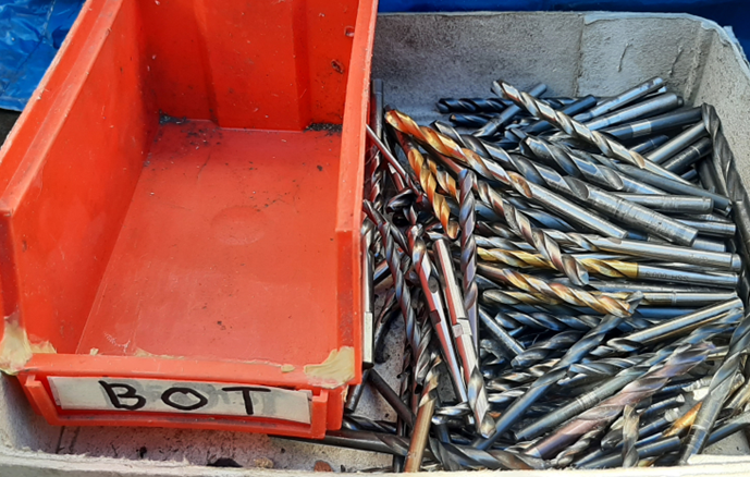

Boren slijpen
Na een uurtje in de zon was het bakje "BOT" weer leeg.
Foto © w.p. 10-2022
Alles weer netjes scherp geslepen.
Vandaag 3 - 9 mm.
Mijn huidige witte slijpsteen is eigenlijk net iets te hard.
Korrel breekt net te laat uit, slijt wel af.
Daardoor de steen iets vaker openritsen.
Doe je dit niet,
zal de snijkant van de boor net weer iets te heet worden.
Op deze manier maak je van een mooie HSS-Co5 een gewone HSS of slechter.
Nog driehonderd te gaan.
