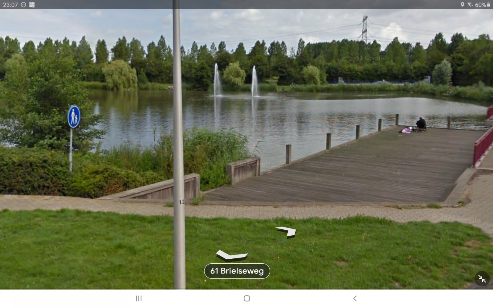

Mooie plas Maarten. En nu het riet is gemaaid is de oever rondom toegankelijk om je bootje, in geval van storing, op te halen. Aan de zuidkant een houten vissteiger, ongeveer 35 cm hoog. Ideaal om je model in het water te zetten. Af en toe wat schipperen met de vissers. Maar in overleg kan er veel. En de karpers soms in optocht achter de boot aan. Daar éénmaal een duif aan dek van mijn avatar gehad. Gelijk 45° slagzij. Duif en schipper geschrokken. Gr. Klaas.
Mooie plas op de foto Klaas! Zelf geen duif aan boord gehad. Wel kleine baby eentjes ongestoord met bootje zien meezwemmen, zo leuk en ontspannend om te zien.

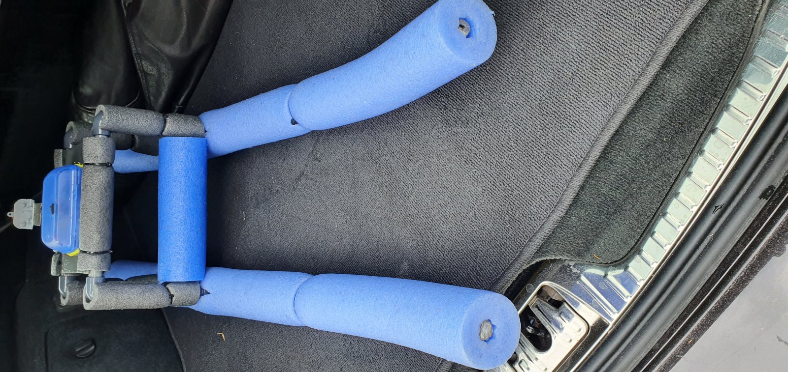

De Ali levering van speedbootje om reddingsboot van te maken zit vast bij douane. Heb nu maar alternatief gemaakt met klein motortje met propellor en pvc buis en poolnoodle.

Geeft wel rust dat, in geval van nood, dit werkt.

Werkt prima zo Mabo. Nu nog iets bedenken hoe je uit lagerwal komt. Misschien iets bedenken om je zeilboot tussen de "vangarmen" te klemmen. Of zit er geen achteruit op de propellermotor? Gr. Klaas.
Hallo Klaas,
Dit was de eerste poging en ging gelijk goed. Achteruit kan wel, maar dat moet ik nog met de ESC programmeren. Ik kan zowieso invaren met de twee armen en dan omdraaien en thuisbrengen.
Dingetje is dat ik een 6 kanaals Fubata zender heb en voor roer en motor van de reddingsboot andere kanalen/bedieningshendels moet gebruiken die niet door het bootje worden gebruikt. Dit om interferentie te voorkomen. Maar met wat gewenning gaat dat en hoef ik geen andere/tweede zender aan te schaffen.

Ja het is even oefenen. Maar het werkt. Is ook alleen voor nood. Werkt overigens ook met de grotere Mistral. Die vangt meer wind en dan is het echt laveren zeg maar. En als de armen ertussen zijn dan gaat ook die boot gewoon mee terug.
Overigens werkt motortje van jou op mijn zelfbouw bootje heel goed :thumbsup: Bij windstil erg handig om terug te halen.

Hallo, even een vraagje. Ik ervaar dat het reddingsbootje niet makkelijk rechtuit gaat, hij gaat op enig moment naar links en als ik bijstuur even rechtdoor en dan naar rechts. Luistert erg nauw. Dus soms beetje zigzaggend naar het doel varend. Er zit geen roer in water maar wordt bediend door de stand van de propellor.
Is er iets te bedenken om de roeruitslagen wat bestendiger te maken? Misschien reddingsbootje verzwaren?
Groet, Mabo
Jouw boot ligt nogal achterover omdat het zwaartepunt nogal naar achteren ligt. Daarmee zit het laterale weerstandpunt van het water ook ver naar achteren, en heeft de naar de zijkant gedraaide motor maar een korte moment-arm. Ik denk (puur theoretisch) dat iets meer gewicht naar voren brengen wel een beter stuurgedrag oplevert. Maar misschien moet je dan wel de uitslagen wat groter maken omdat de boot ook beter gaat "sporen".
Max.
Aanvullend op het bovenstaande zou je eventueel schegjes kunnen aanbrengen onder de drijvers aan de achterzijde. Die kunnen het bootje stabieler maken, vergelijkbaar met de schegjes onder een surfplank.

Ik weet niet of je dit wel goed begrepen hebt, ik doelde op de afstand van motor/propeller tot aan het zijdelingse weerstand punt van het water.
Verder suggereerde ik om eventueel de uitslag van je servo te vergroten, dus niet de lengte van de servo-arm plus verlengstuk.
Max,
Hallo Max, ik had inderdaad anders begrepen. Dank. Inmiddels de boot verzwaard door voorin de buis wat lood te stoppen en dat werkt al voldoende.

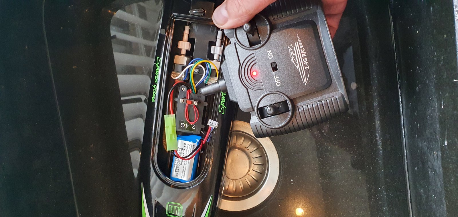

Het speedbootje is inmiddels ook aangekomen. Wou daar eerst een reddingsbootje van maken. Gelukkig heb ik die al. Want wat ik ook doe, ik krijg het niet aan de praat. Batterij opgeladen, allebij de schakelaars aan maar geen actie. Vreemd!?
Groet, Mabo
Mabo, Zit er ook een gebruiksaanwijzing bij? Eerst zender aan gezet? Gr. Klaas.
Hallo Klaas,
Ja zit gebruiksaanwijzing bij. Die zegt batterij opladen, stekkers batterij/ontvanger aansluiten, beide schakelaars zender/ontvanger aanzetten en de Joke indrukken/bewegen. Ook in water gelegd met dezelfde handeling. Toch indruk dat iets niet klopt met bootje want reageert niet. Ik zie ook geen ontvanger lampje, die zit er volgens mij ook niet op.
Groet, Mabo
Update Probleem Speedbootje:
Met een andere accu werkt ie wel. Dus batterij probleem. Het is een 7.4 Li-ion batterij. Met de accu meter/alarm, aanschaf tip van Dimitri, meet hij ook maar 1 van de 2 cellen. Hij gaat weer aan de lader tot opnieuw het groene lampje brand. En dan nog eens proberen....
Hallo, even update. Het speedbootje werkte niet vanwege batterij. Wel het aankoopbedrag teruggekregen van Ali, dat is dan wel weer verrassend. Nieuwe batterij erin en het werkt nu.
Speedbootje als reddingsboot blijkt niet effectief heb ik ervaren, vanwege de korte range van de zender. Is wel leuk wendbaar en snel. Gelukkig heb ik zelf al iets in elkaar gezet zoals eerder getoond.
