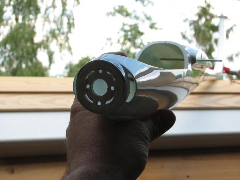

Motorschotje zit er in.

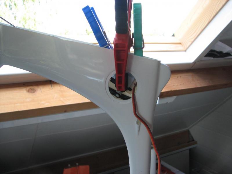

Servo hoogteroer achter in de romp.

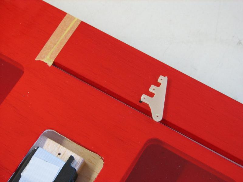

Printplaat roerhoorn met detail dat ik de ailerons vastgetaped heb om de montage wat eenvoudiger te maken.

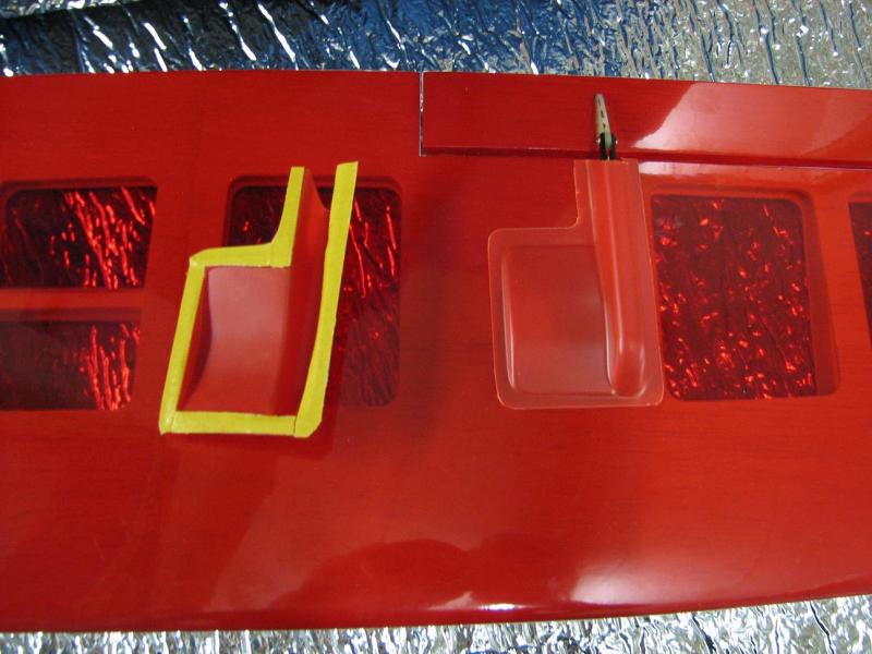

En dan nog even een vraag over de afdekkapjes. Ik wilde deze monteren met dubbelzijdig tape ipv kleine schroefjes. Hoe denken jullie hierover?
