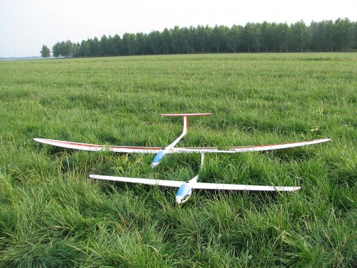

Hier de 2 broertjes bij elkaar.

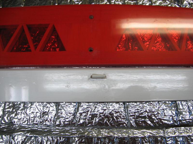

EDIT: Nog even een vraag over flutter, want daar kreeg ik mee te maken tijdens een low pass. Ik denk dat het bevestigingspunt van de aansturing te ver naar het scharnierpunt van het hoogteroer staat (7mm). Als ik dit naar 10 of 11 mm breng, is de kans dan minder groot dat ik flutter krijg?
hoe zitten de rolroeren vast ,heb je daar wat foto's van .flutter ontstaat vaak door speling of te ruime passing tussen vleugel en roer met tape.
of wat ook nog kan een zwakke bouwconstructie .
En een Elipsoïd is denk ik ook niet echt bedoeld voor fluitende low-passes.....daar is de constructie niet stijf genoeg voor. Misschien gewoon íets minder hard gaan :cool: En een F3B of F3J voor de fluitende zoemers hehe
Het is een tapescharnier, vergelijkbaar met die van de Alka. Hier een foto van de Alka, de constructie is hetzelfde. Alleen de uitvoering is anders. Bij de Elipsoid heb ik het hoogteroer achter in de staart zitten, met een directe verbinding dmw een stang ipv een kabel.

Het scharnierend deel is scharniertape, met en kier van nog geen 1 mm.
Hier de foto's van de Elipsoid.

De Elipsoid is natuurlijk niet bedoelt voor fluitende low passes, maar was wel een beejte verbaast dat ik flutter kreeg. Achteraf natuurlijk wel verklaarbaar, maar dacht zelf dat de constructie wat anders kon. Met name het pasbusje wat vastgelijmt zit aan het hoogteroer wilde ik 3 mm naar achteren verplaatsen.

zet eens zachtjes de folie bout op standje 1 over de tape lijn zowel onder als boven (hierdoor zal de kier minimaal worden )
een kier van een mm is teveel voor tape scharnier .

Als je stabilo flutter had:rolleyes:, kan het misschien helpen om het uit te vlakken boven op de romp als ik de foto zo zie kan het kantelen op de romp

Nou je het zegt zie ik het zelf ook. Heb we het idee dat het stevig zit. Ik ga er wél iets aan doen. Net zoals de tapscharnier, ff een aai met de bout geven.

Pfffff, ben nog niet helemaal wakker. Besef net dat ik het stabilo niet vastgeschroeft had toen ik de foto nam. (met de hand vast, op 1 boutje:mrgreen:)
