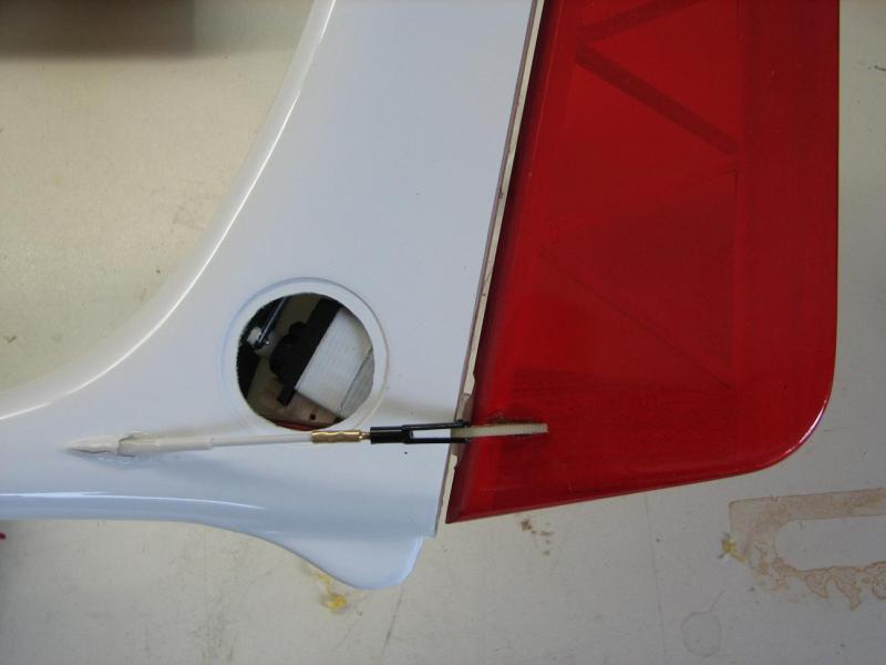

Stabilo en roerhoorn gemonteerd.
full

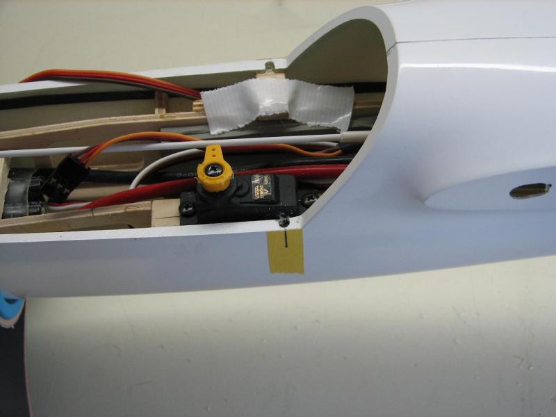

Aftekening waar de magneetjes moeten komen.
full

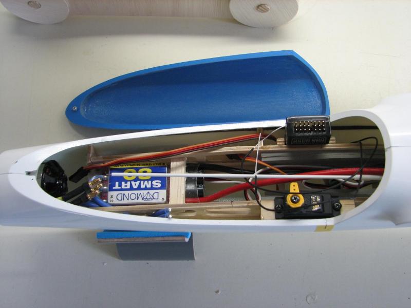

Totaalplaatje binnenkant.
full
Genoeg hoogte voor de stekkers. Was een bewuste keuze omdat ik de servostekkers die uit de vleugels komen rechtstreeks in de ontvanger wil steken.
full
