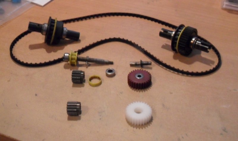

de postbode had vandaag twee cadeautjes voor mij
full
een Snaar uit Engeland en twee tandwielen (onderste twee) uit de states.....:razz:
Zo dat is snel, uit de USA, of niet?
Mooie rebuild trouwens, ik hou er wel van, die oldschool Rc´s :)
Da's lekker vlot, kun je weer verder.

Er is een upgrade set van Thorp die het gehele slijtage-probleem oplost. Die kan je bij Fireboy op Ebay nog wel eens vinden.
Maar dan blijf je nog wel zitten met de slijtage aan het achter-diff tandwiel, of niet? Of is de slijtage aan het diff puur het gevolg van het slijten van het tussentandwiel?
@ Thomas: dat setje komt er nu dus bij mij in. :razz:
maar of dit idd het slijtage probleem oplost, weet ik niet.
de slijtage kwam meestal van zand wat de behuizing binnen kwam.

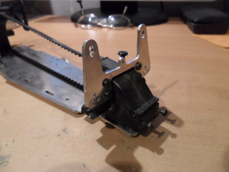

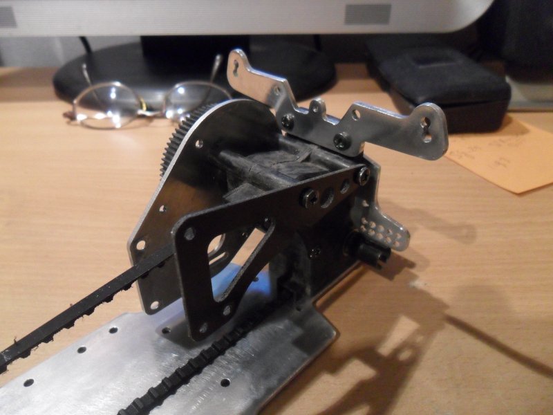

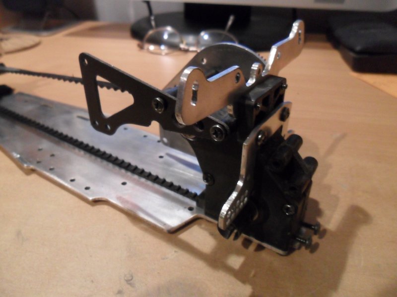

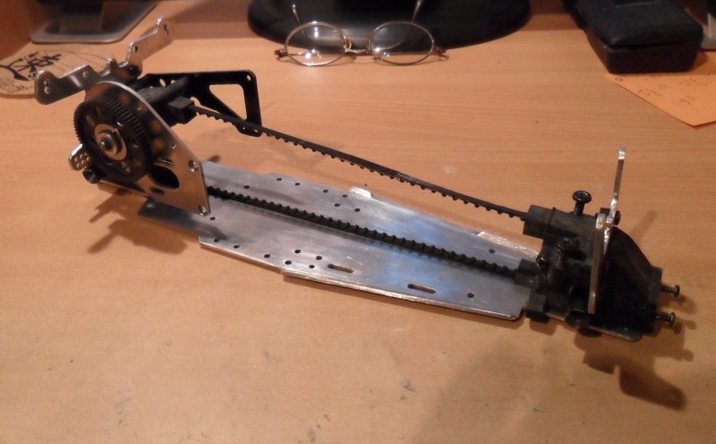

vandaag ff leker verder gegaan.
de beide diff's uit elkaar gehaald schoon gemaakt en opnieuw gemonteerd.
en de auto weer aan het opbouwen.
full
full
full
full
full
zo weer even genoeg voor vandaag.
morgen misschien weer verder en ff kijken waar ik de lexaan delen en body gaat bestellen.
word vervolgd :bye:
Het oorspronkelijke metalen tandwiel is te zacht, wat in combinatie met vuil dat binnenkomt voor schade aan dat tandwiel zorgt. Op mijn Optima Mid zaten op sommige plekken in het plastic tussentandwiel stukjes metaal (van het andere tandwiel dus). De Thorp set heeft een gehard tandwiel. Het diff heeft daar natuurlijk ook onder te lijden, maar blijkbaar wat minder. Bij die van mij heb ik alles met een mesje zo goed mogelijk opgeschoond.
In plaats van het geardiff is er ook een balldiff...nou ja, twee - eentje met losse diff ringen en eentje zonder (is ouder).
Ziet er strak uit met dat blanke alu!
Staat naar mijn mening wat minder " speelgoed achtig " :)
Is dit een race buggy geweest, gezien alle instel mogelijkheden op de achterbrug, onderaan?
