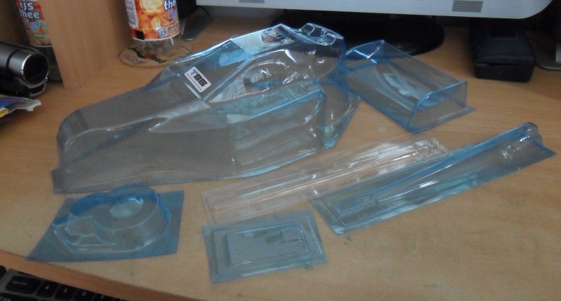

een Body en de Lexan Beltcovers.......:razz:
mooie stevige kwaliteit
nette vlotte levering 6 Dagen
helemaal happy
:bye:
Hopelijk zijn ze niet al te veel kleiner dan de oorspronkelijke versies, schijnt toch vaak het probleem te zijn met hun kappen...

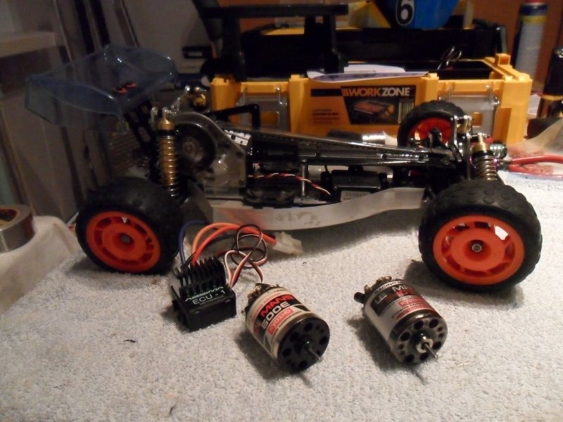

heb de bouw ook weer opgepakt, ESC besteld (en al binnen), de juiste body met stickers, een ontvanger en een servo.

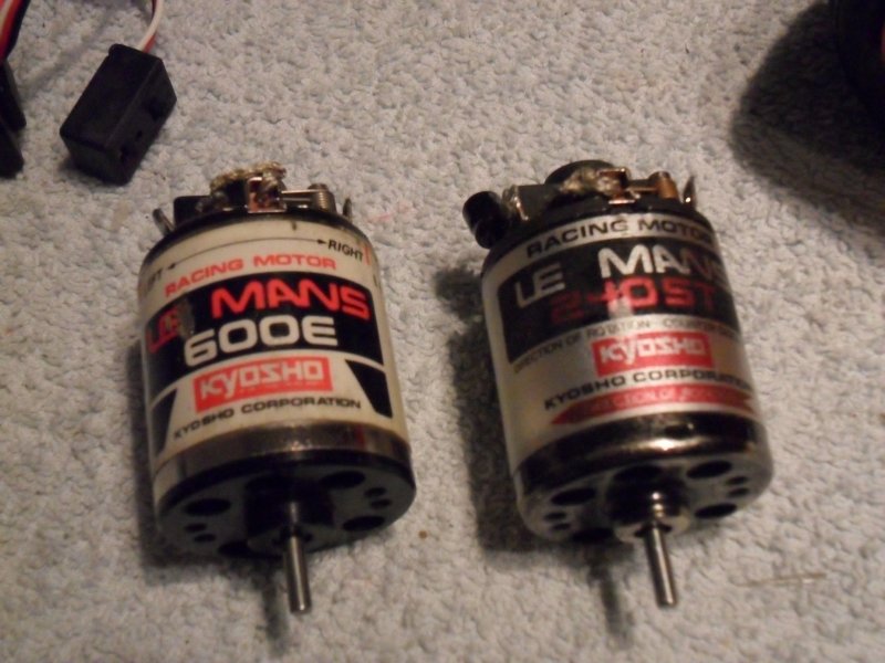

heb nog een orginele LeMans 240ST motor liggen, die ik nog even moet nalopen
full
full
bij een voorlopige eerste check is de staat niet zo slecht, een beetje vuil op de collector maar dat is snel te verwijderen met een wattestaafje met wasbenzine.....
