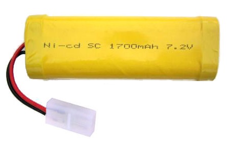

het probleem met de accu is deze:
in heb wat oude Ni-Cd packs liggen en ook de Ni-Mh's hebben aan de uiteindes een kunststof kapje zitten, hierdoor loop de accu bij plaatsen in de auto vast in het chassis
ik denk dat ik de kapjes aan het einde maar gaat verwijderen en de packs in nieuwe krimpfolie gaat zetten, dan moet het wel gaan lukken denk ik
Ik gebruik meestal een platter LiPo pakket, maar ik herken je probleem met de uiteinden van een stickpack, dat die klem komen bij het plaatsen. Wat ik bij mijn 1e Mid heb gedaan is die nokjes waar de accu tegenaan komt iets afvijlen, een paar mm maakt al veel verschil. Kun je je accu's intact laten.
Plaatje komt bekend voor. ;-)
Is het duidelijk wat ik bedoel met het afschuinen van die nokjes van die steun, voor makkelijker plaatsen van de accu?
Kapjes geven wel wat meer stevigheid aan de accu. En anders deze accu overwegen?
2S 2650 mAh, net wat meer punch en rijtijd dan een NiCad pakket.
