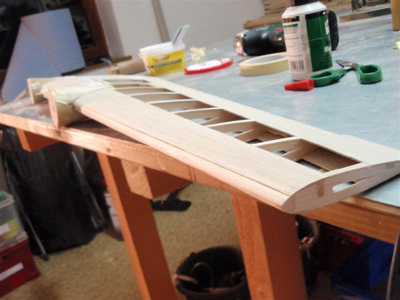

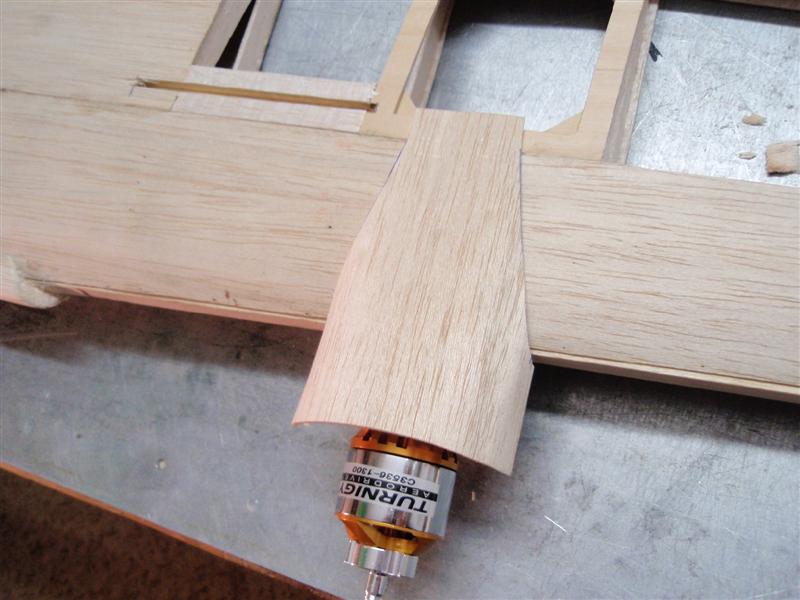

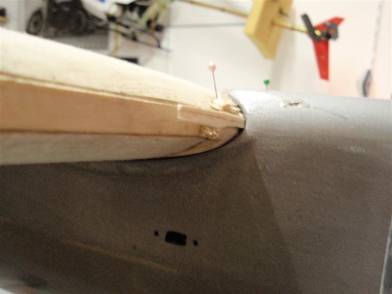

De voorkant van de vleugel ziet er nu zo uit , om het geheel passend te maken:
full
Past nu precies, en ook de onderkant op dezelfde manier opgevuld:
full

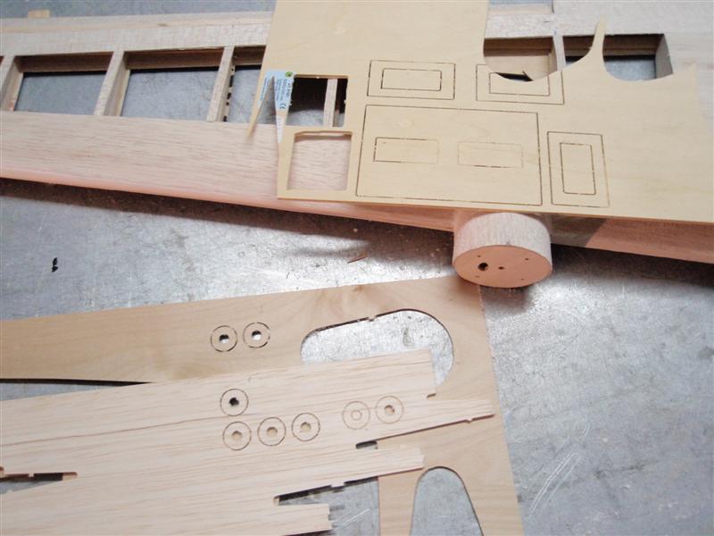

De onderkant van de motorkap ga ik scharnierend maken , zodat indien nodig de motor vervangen kan worden, side-thrust e.d. kan worden aangepast.... De achterkant van de motorkap scharnieren met oracover en de voorkant vast met 2 kleine schroefjes.
full

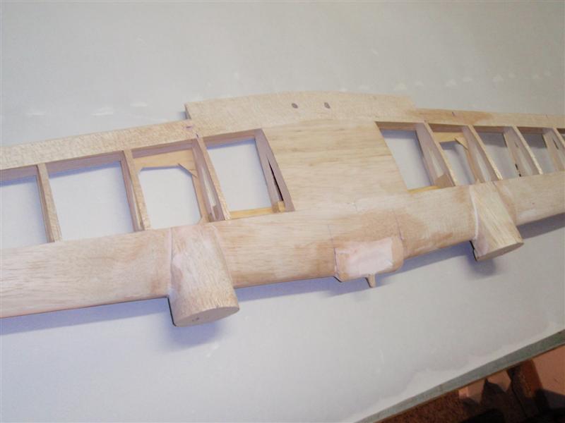

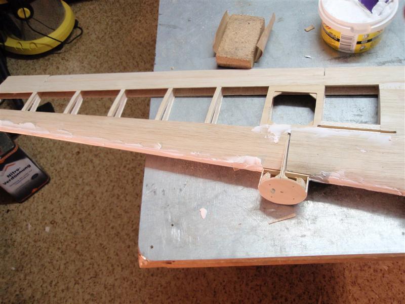

De vleugel is inmiddels ook hier en daar geplamuurd:
full

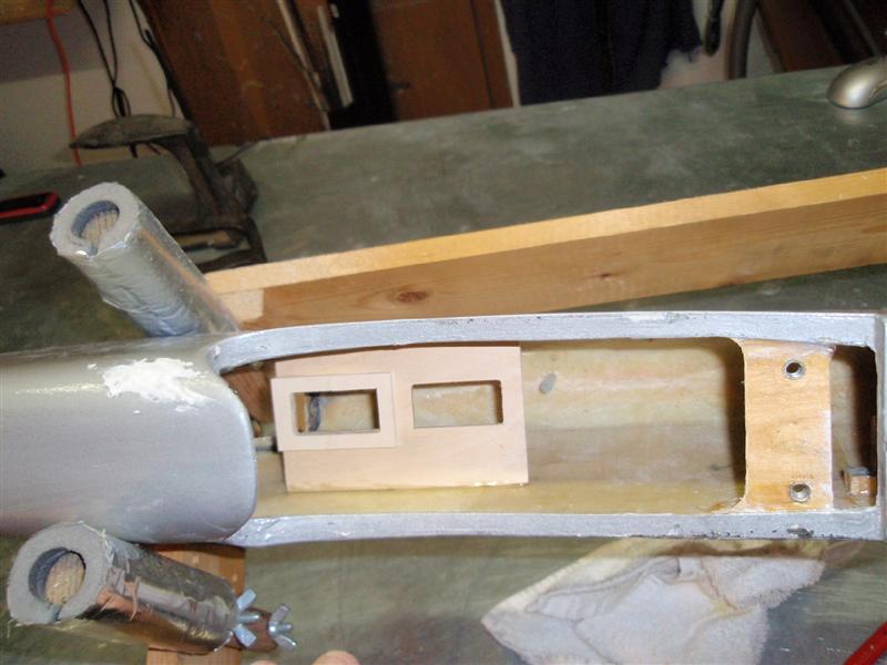

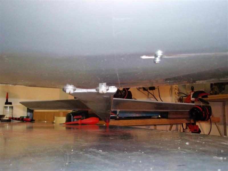

Een servo-tray uitgefreesd en 4 ringen voor de vleugel zodat de afbreekbouten niet in het balsahout draaien:
full
en dat ziet er dan zo uit:
full
De vleugel is nu klaar om bespannen te worden, helaas wat gebrek aan tijd. In de romp moet ik nog een hoop doen , o.a. een beschadiging wegwerken van de crash van 7 jaar geleden en alle elektronica erin zetten..

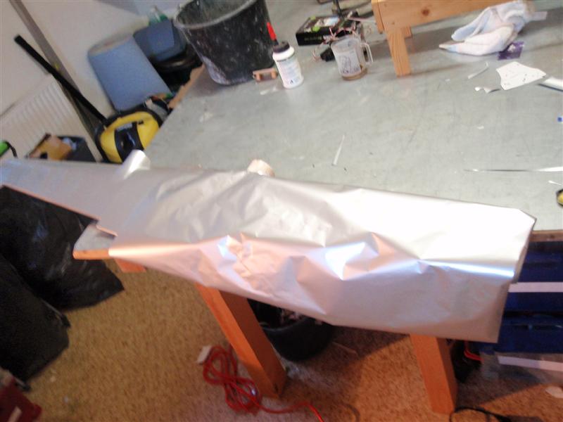

Vandaag had ik de keuze, hout hakkken of oracover strijken.... Alhoewel houthakken best leuk is , toch maar voor strijken gekozen. Iets waar ik erg altijd tegenop zie, maar als het af is geeft het erg veel voldoening.
Eerst het servo plankje in de romp gelijmd en een beschadiging met epoxy+ microballons opgevuld:
full
Op strategische plaatsen wat "balsa fix" gedaan voor betere hechting van de oracover ( de donkere plekken):
full

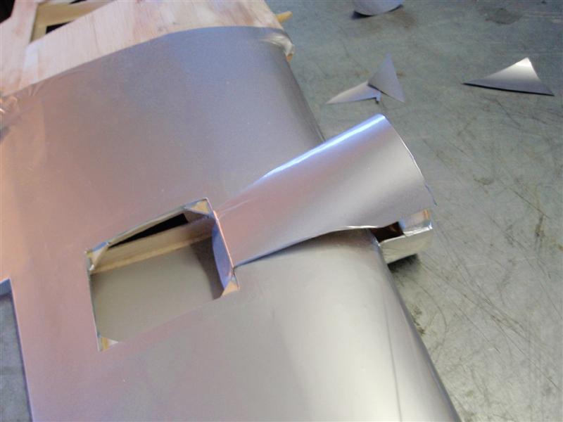

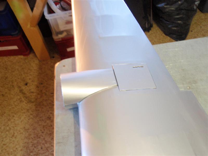

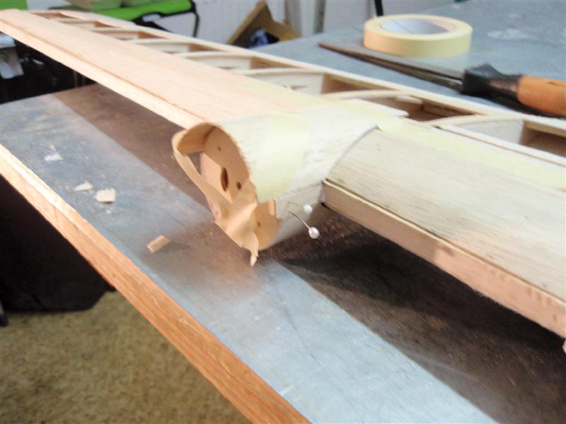

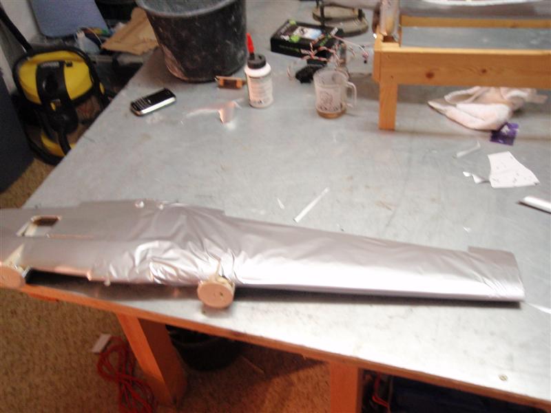

En daar gaane we, 't viel best wel tegen ivm alle hoeken en bogen van de nacellen:
full
De onderkant van de nacelle wordt scharnierend gemaakt, de achterkant wordt scharnierend met oracover, en de voorkant wordt vastgemaakt met 2 schroefjes:
full
Zo komt het eruit te zien:
full

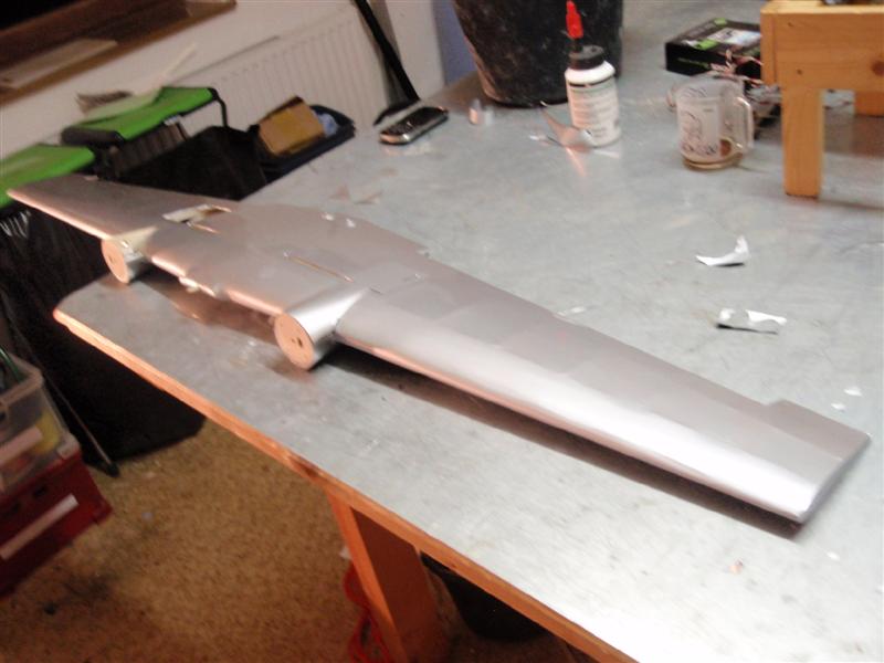

Andere vleugelhelft aan de beurt .... als deze nou ook eens zo mooi ging lukken als de eerste vleugelhelft:
full

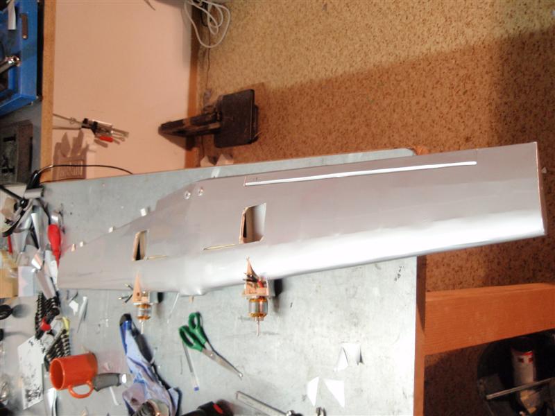

Alle randen zijn hier vastgestreken en klaar voor de verfbrander/fohn:
full
En ook deze kant is goed gelukt:
full
Even op de romp gepast:

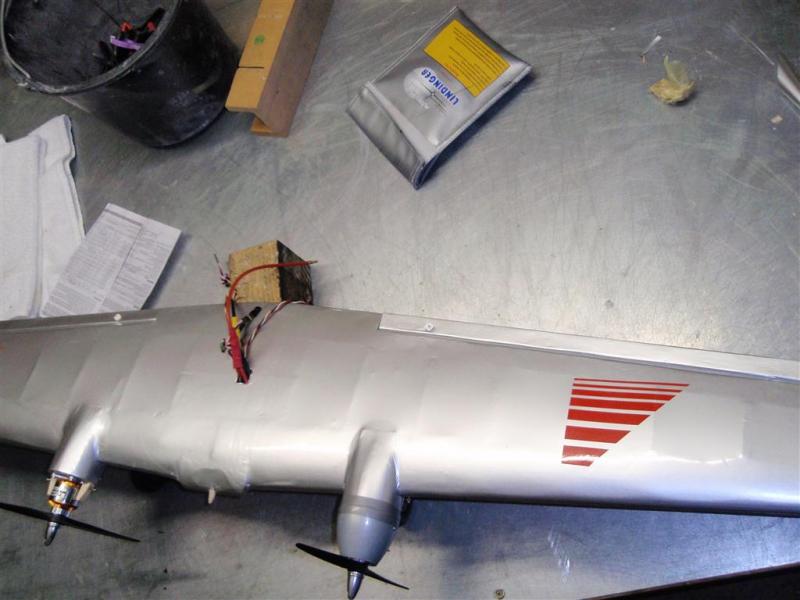

Nog 2 fotootjes van gisteren gevonden.

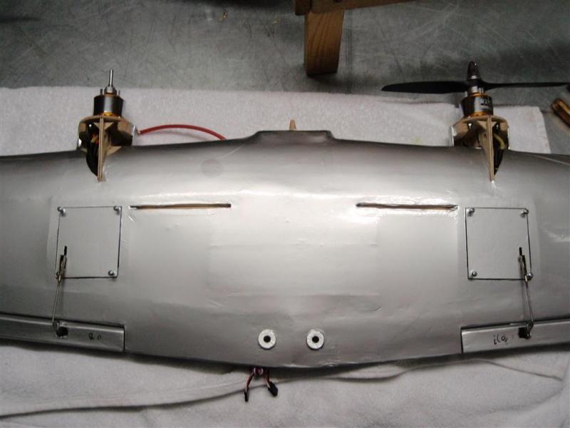

De motoren en ailerons zijn bevestigd en de scharnieren zijn dmv tandenstokers geborgd.:
full
Ik ben erg onder de indruk van het spul wat uit China is gekomen. Normaal heb ik het niet zo op Chinees spul. Maar zo compleet dat het geleverd wordt. Niet alleen de motor wordt geleverd , maar ook de motorsteun , spinner, alle schroefjes die je nodig heb, zelfs de connectoren die je op de ESC- moet solderen. Ik zeg het niet snel , maar ik ben onder de indruk. (Ik weet natuurlijk nog niet of ze überhaupt willen draaien ;) )
De meegeleverde connectoren voor de ESC eraan gesoldeerd en de ESC een plaatsje gegeven, ook voor het gezicht eventjes de props gemonteerd.

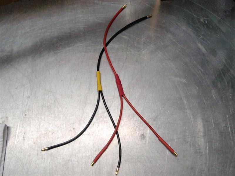

Vorige week een aantal kleine dingetjes gedaan, o.a. 2 Y-kabels gemaakt voor de Accu naar ESC's:

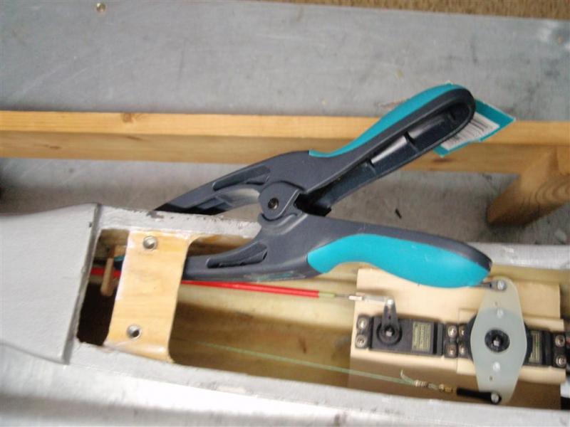

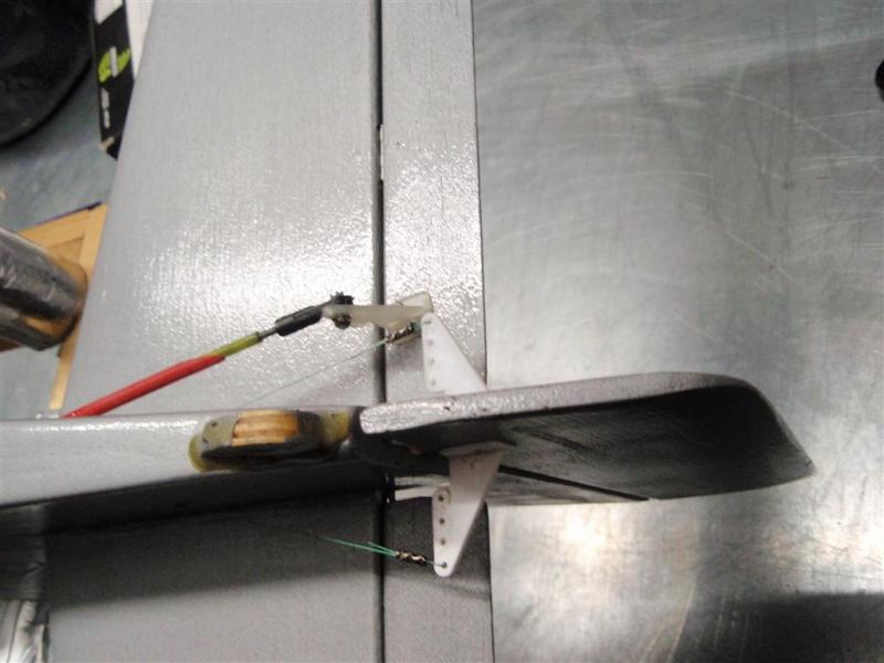

Ondertussen ook in de romp verder gegaan; het richtingsroer is "pull-pull" gemaakt en het hoogteroer "push-pull"
full
full
Heel veel hoef ik niet meer te doen, motorkapjes maken (heb nog niets gevonden wat geschikt is) en het zwaartepunt.... dat laatste gaat een klus worden .... een hele zware klus :-(

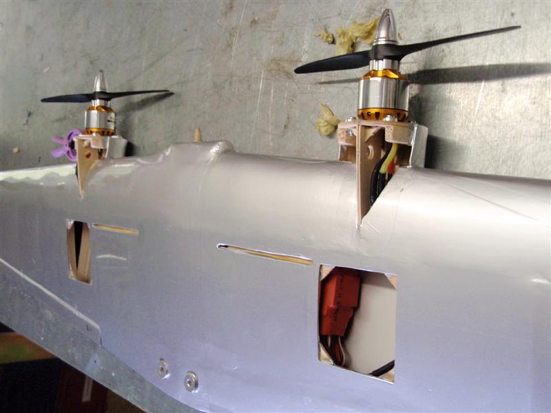

Morgen denk ik dat ik de motorgondels ga vastmaken. Ik ben nog aan het twijfelen of ik voor koeling voor de ESC's moet zorgen. Zo ja , dan moet ik iets van luchthappers maken , maar of dat effectief gaat zijn in een ribbenvleugel?
groet,
Cor

Als eerste de ondrkant van de motorgondels bevestigd. De gleuven aan de zijkant met oracover dichtgemaakt (rechterkant moet nog gedaan worden). Indien nodig is de onderkant redelijk nel weer te verwijderen.
full

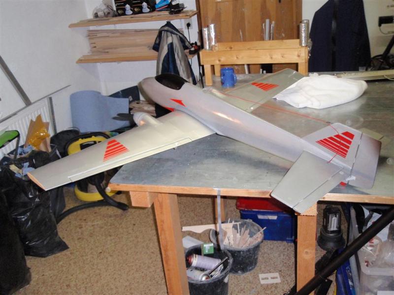

HIJ IS KLAAR !! bijna dan toch.
Afgelopen week de motorkapjes geplaatst, helaas is er eentje gesneuveld. Ik wilde met oracover de rand beplakken en met de fohn (lees verf abrander) het oracover rond de motorkap krimpen. Helaas kromp het motorkapje vrolijk mee.
Dus opnieuw naar de supermarkt om zo'n nieuw flesje bogt te halen.
full

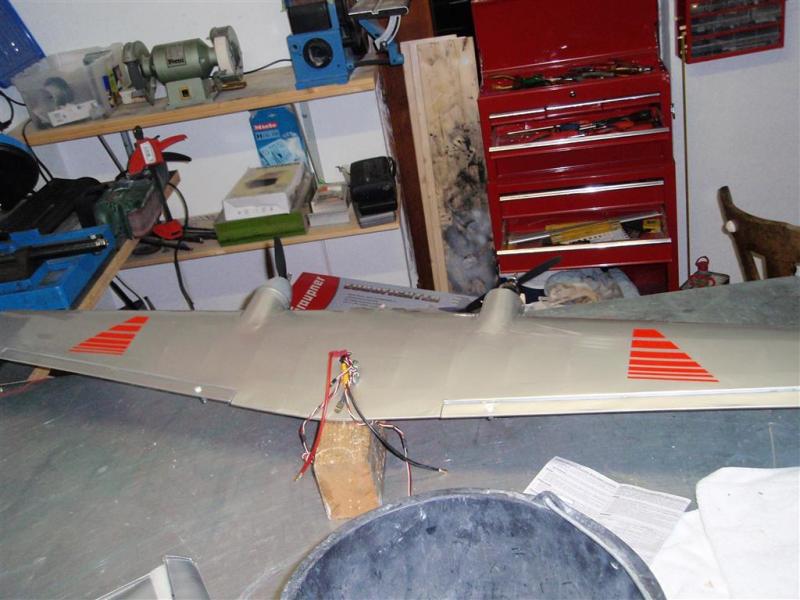

Ondertussen de striping op de vleugel gemaakt. Een rood stuk oracover op een stuk karton geplakt met de strijkbout op een lage stand. Een paar stukken plakband over de oracover en dan met een scherp mes het oravover wegsnijden wat niet nodig is. Aan het tape het oracover wat behouden moet blijven van het karton aftrekken en op de vleugel plakken... eitje.......
full
full

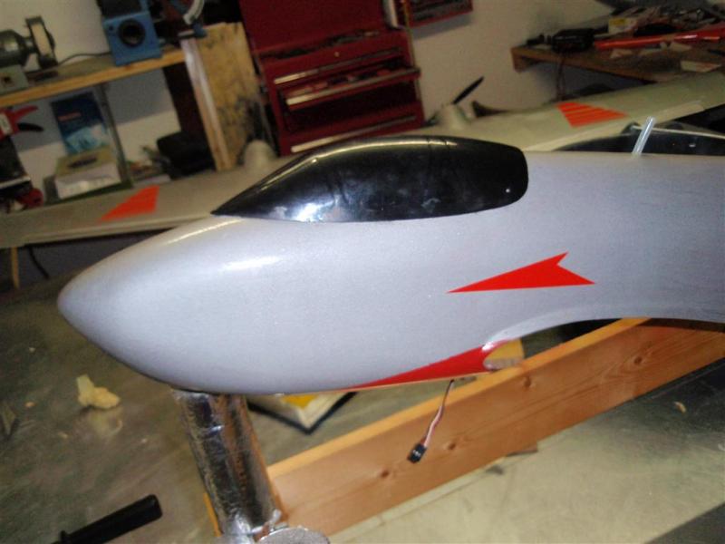

De cockpit kap had ik jaren geleden vastgelijmd en met hier en daar wat sjorren kwam die los. Binnenkant ietwat beschadigd maar aan de buitenkant niets te zien. 2 magneten aan de romp gelijmd en in de cockpitkap 2 kleine stukje ijzer (van een afbreekmesje).
full
En zo ziet het eruit, vastgehouden dmv magneten:
full
Magneetjes zijn misschien ietwat te groot :-) , onder het schuim zit de ontvanger en voorin komt de accu:

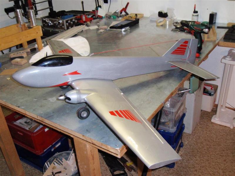

In elkaar gezet en klaar ... alleen nog het zwaartepunt, maar daarover direct meer:
full
full
Ja, en toen kwam het zwaartepunt. Het toestel op de stelling gezet en bleek dat er ruim 550 gram in het vooronder moet *slik* ... dat is wel erg veel. De accu die ik ervoor voorzien heb is een zippy 2650 3S , deze weegt volgens de website 260 gram.
Ik zie 2 opties, of een 250 gram lood in de voorkant lijmen of er nog een accu bijsteken. De tweede optie lijkt me beter, ook al omdat iemand anders in dit topic zei dat 2650 maH wel erg weinig is. (3 minuten vliegen ofzo).
De vraag; Als ik zo'n 2e accu erbij koopt , kan ik deze dan parallel aansluiten met de andere die ik al heb. Dan blijft het denk ik 3S, maar heb dan wel een goeie 5300mah tot mn beschikking en moet er niet een brok lood bij plakken.
De gegevens:
  • Totaal gewicht inclusief de accu's (of lood) komt op 2490 gram
  • vleugel opp is 25,6 dm2
  • vleugelbelasting komt dan op 98 gr/dm2
Een "slowflyer" zal het niet zijn iniedergeval , en of het met dit gewicht gaat vliegen..... het antwoord zal pas in het voorjaar komen als die zijn maiden gaat maken.
