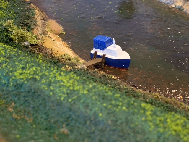

en het plezierbootje van 2,5 cm....aan de steiger.

Zal wel in herhaling vallen maar ik vind het prachtig.
Al vind ik de tanker beduidend mooier dan het plezierbootje....
Maarten, je hebt helemaal gelijk.
Foto’s zijn zeker niet vergevingsgezind.... Maar ter verdediging, dit scheepje is 25 mm lang.
Mijn handen zijn niet gemaakt om zulke kleine voorwerpen goed vast te houden en dan nog strak te bewerken.. Daarom schreef ik ook dat ik allang blij ben dat het herkenbaar is...
Op de maquette komt het als (onopvallend) detail overigens wel goed over...
