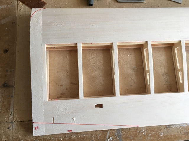

Gisteravond de bevestiging gemaakt voor het hoofdlandingsgestel.
Vanmorgen bezig geweest met de mallen voor de vleugel en het stabilo.
Met het uittekenen van de mallen stuiite ik op een bijzonderheid.
De achterlijst is bij het tipprofel dikker dan bij het wortelprofiel.
Er onstaat hierdoor een verdraaiing van het profiel bij de tip alleen aan de achterzijde.
Een soort ingebouwde winglet.

De dikte van de achterlijst bij de tip is dikker dan die bij de wortelrib.
De voorlijst loopt wel gelijkmatig af.
Hierdoor ontstaat er een verloop van het profiel op de achterlijst.
Een soort verdraaing.S slag aan de tip.De tips zijn schuin afgesneden.

Bedoel je zo een afgesneden tip?
Dat haal ik niet uit de tekening. De koorde van de tiprib is kleiner dan de root rib. Daarmee is de tiprib ook dunner. De flaps zijn even breed, de dikte van de achterlijst ontstaat door de ribben op een vaste afstand van de achterlijst af te snijden. Afhankelijk van het gekozen tiprib profiel en de tipkoorde ontstaat dan de dikte van de achterlijst. Dit maakt het lastig om de flaps echt netjes te laten aansluiten. Je kunt de flaps taps maken maar dat ziet iedereen meteen.
Makkelijker is om de foam vleugels in te dekken en daarna de achterlijst zo te snijden dat deze overal dezelfde dikte heeft. Dan een achterlijst er tegenaan plakken met strip ailerons zodat de maatvoering overal hetzelfde is. Het kan zijn dat je achterlijst dan een paar mm meer of minder naar voren staat maar dat lijkt me geen probleem.
De tip heeft een afgeplatte onderkant, op een foam vleugel makkelijk te maken als je schuurklos met grit 80 groot genoeg is.

Als je naar de mal ( W1) zie je dat de rechte kant van de voorlijst groter is dan de W12 voorlijst.
Aan de achterzijde zie je het omgekeerde.daar is de rechte kant van Mal W1 kleiner dan die van W12. Als je gaat sniden komt er een verloop in het profiel.
Dat is juist, de voorlijst is niet zo'n probleem omdat je die op maat schuurt. Aan de achterkant moet je dat verschil ergens wegwerken.
- gebruik je voorgefreesde strip profielen van constante breedte dan past de achterlijst niet, oplossing is om de achterlijst van de tip een aantal mm verder naar achteren te leggen. De negatieve pijlstelling van de achterlijst wordt dan een haartje minder, lijkt me geen probleem.
- Een flap op maat schuren die zowel in lengte als breedte aansluit op het profiel lijkt me lastiger. Overigens mag een flap best dunner zijn dan de achterlijst. De wereldkampioen LB vliegt met flaps die 3mm dunner zijn dan de achterlijst (1,5mm sprongetje aan elke kant). Dit is een mechanische oplossing van een stukje dode slag rond het nulpunt.
De ailerons heb ik gemaakt van 2x 6 mm op elkaar gelijmd .
Het laten oplopen van de aileron passing is niet een probleem.
Ik vroeg mij in eerste instantie af of deze afwijking correct is.
Zowel bij de schuim mallen als bij de houten rib mallen komt dit voor.Dus bewust, geen afdruk kronkel.
Er is voor een soort verloop gekozen.
Mogelijk maakt het onderdeel uit van de afgeplatte onderkant van de vleugel filosofie on tipwervelingen te vermideren.
