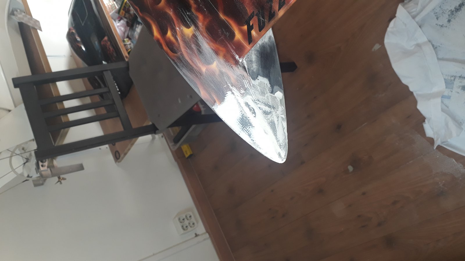

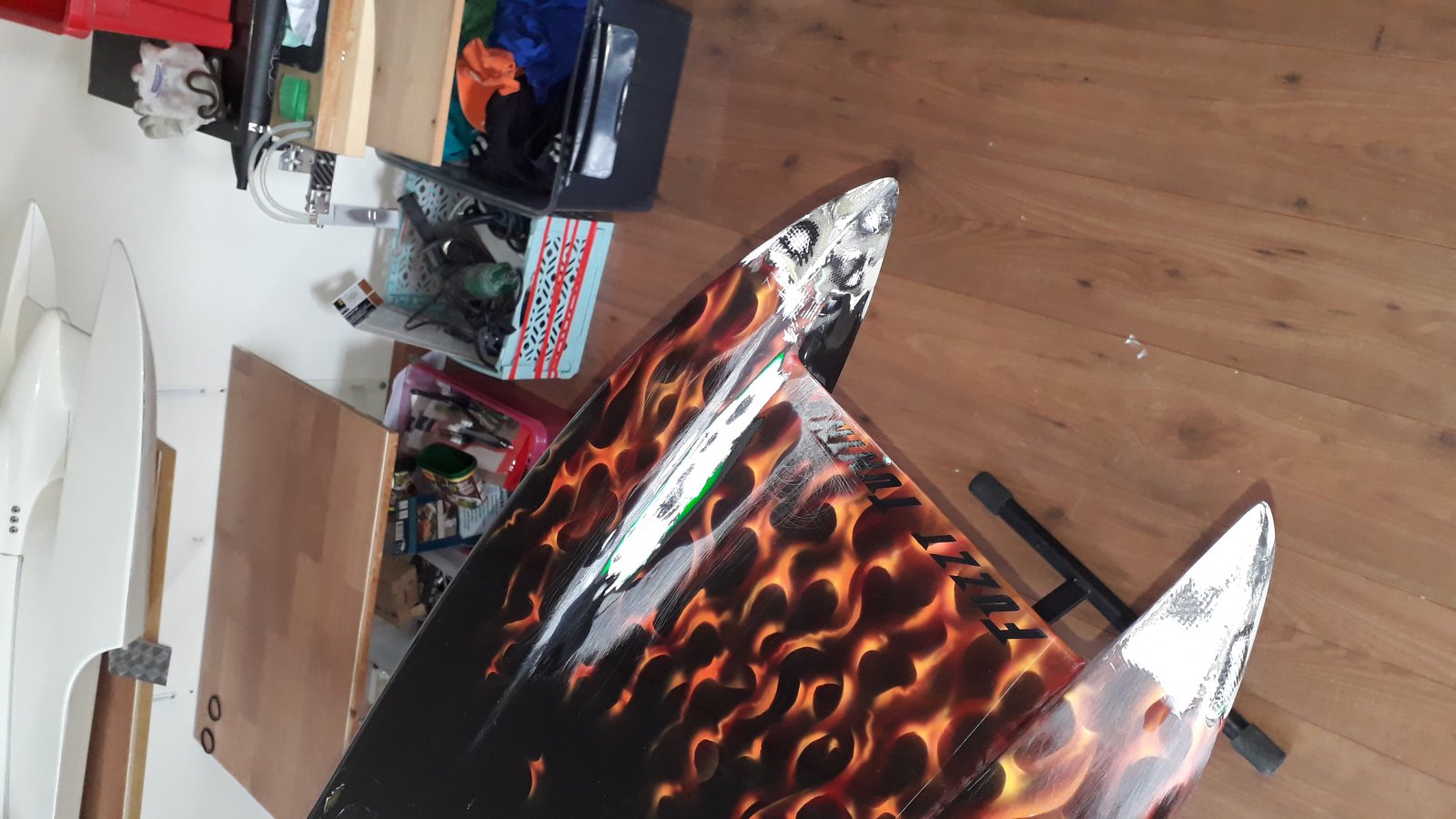

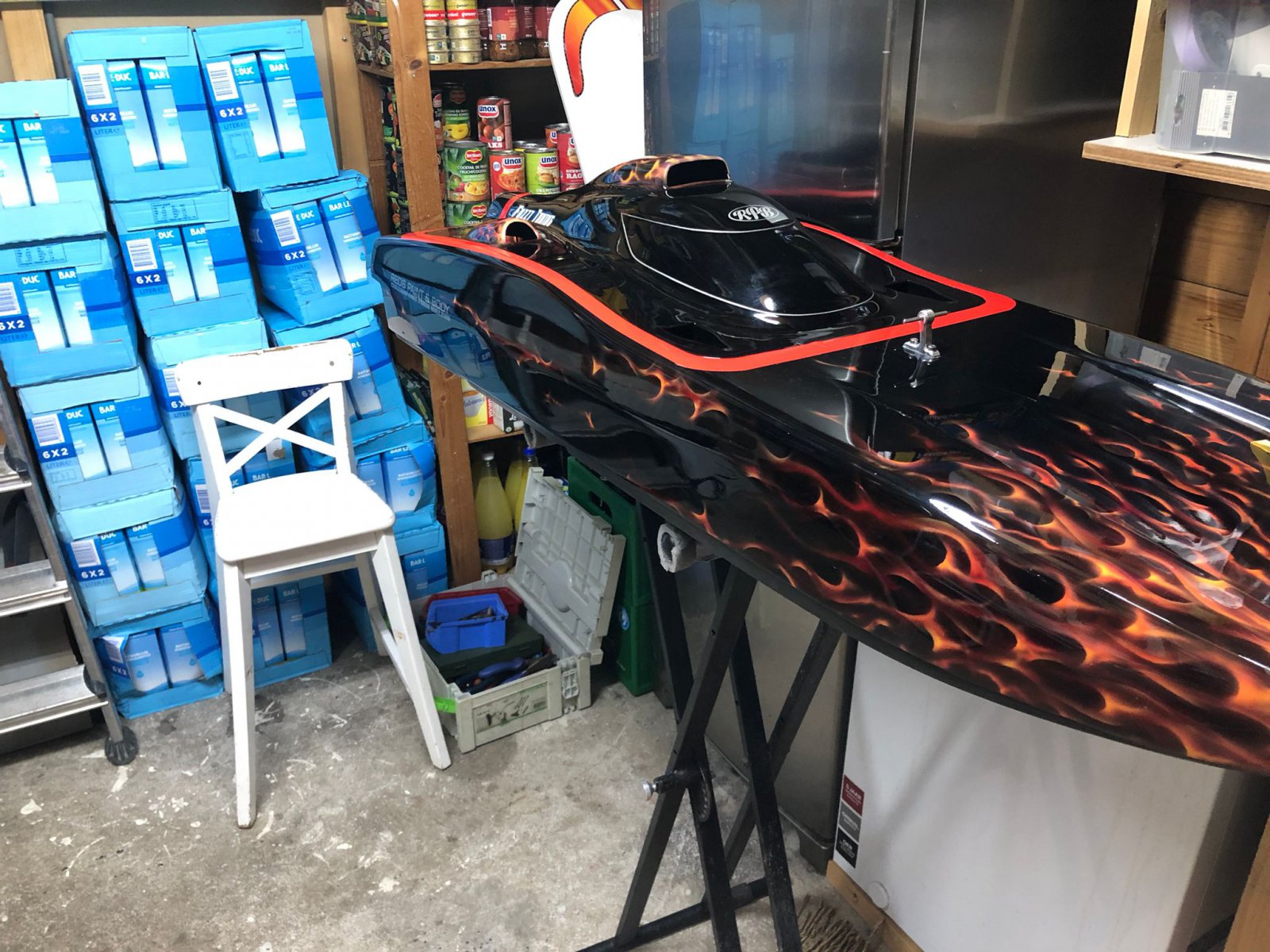

Revisie van een warrior
Nog een opknap klus .
Een warrior .
Mankeert wel een en ander aan maar rustig aan elke x wat .
Spuitwerk is prachtig maar heb ik afgeschreven .
Ik moet alle scheuren repareren .
Ik vermoed dat ie ergens opgeklapt is .
Maar ja ...is wel te doen .
Spuitwerk komt wel weer.

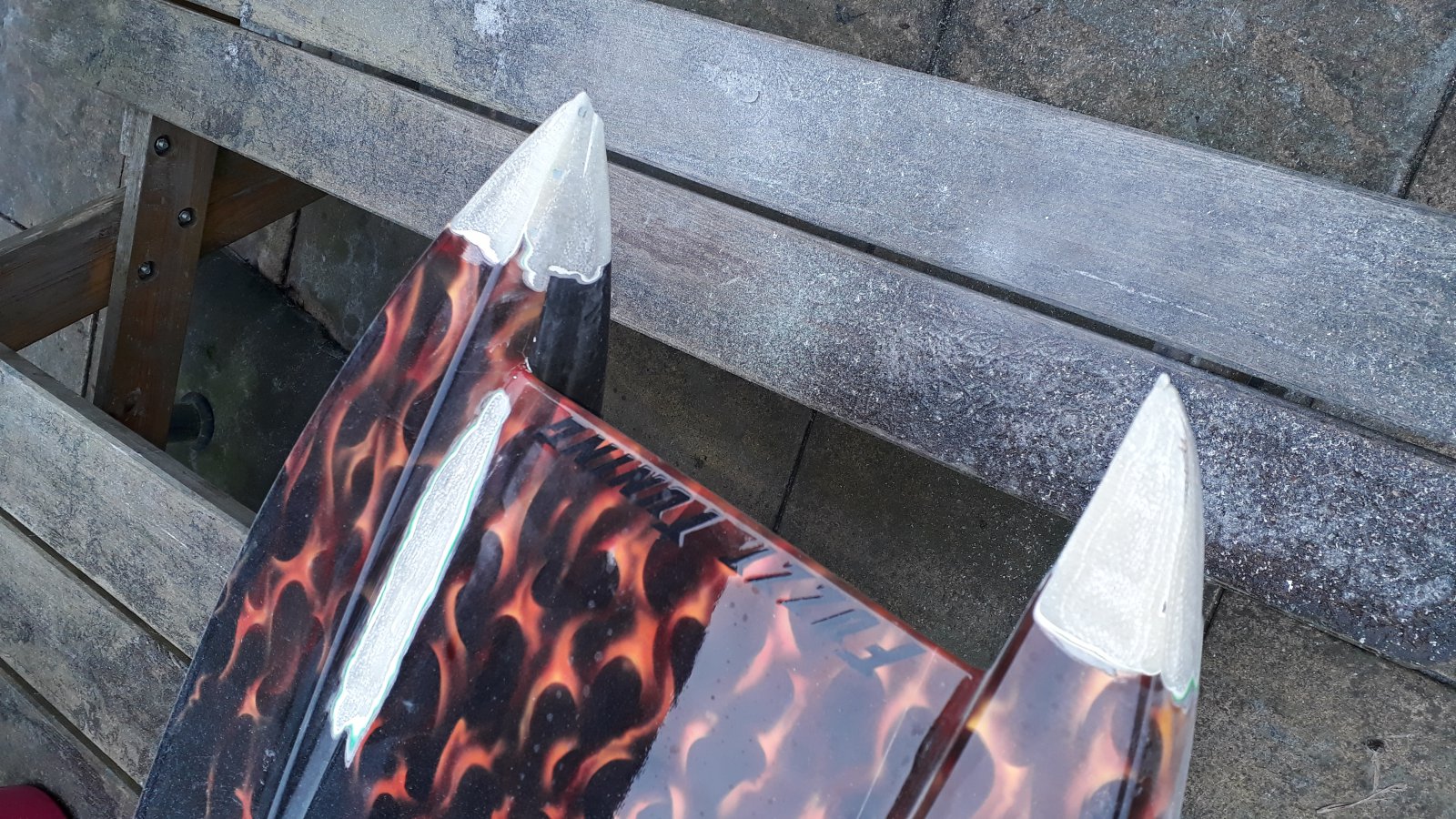

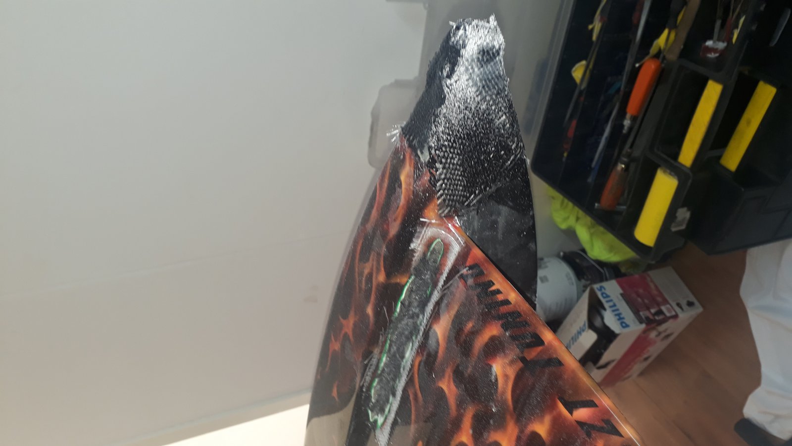

De punten zijn er ook afgebroken .
Die ga ik er eerst maar es terug opzetten .
Daar ben ik wel weer flink zoet mee.

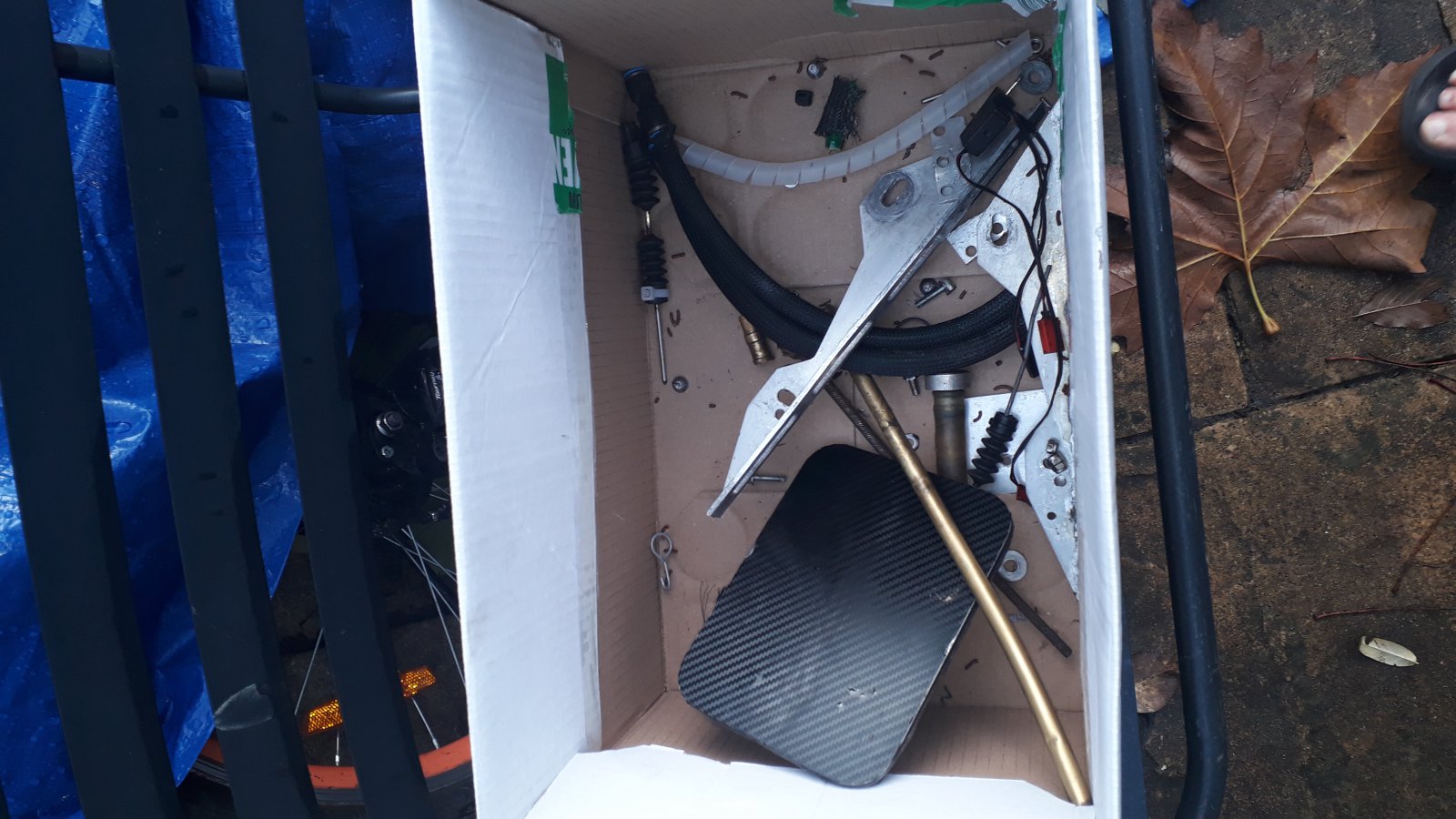

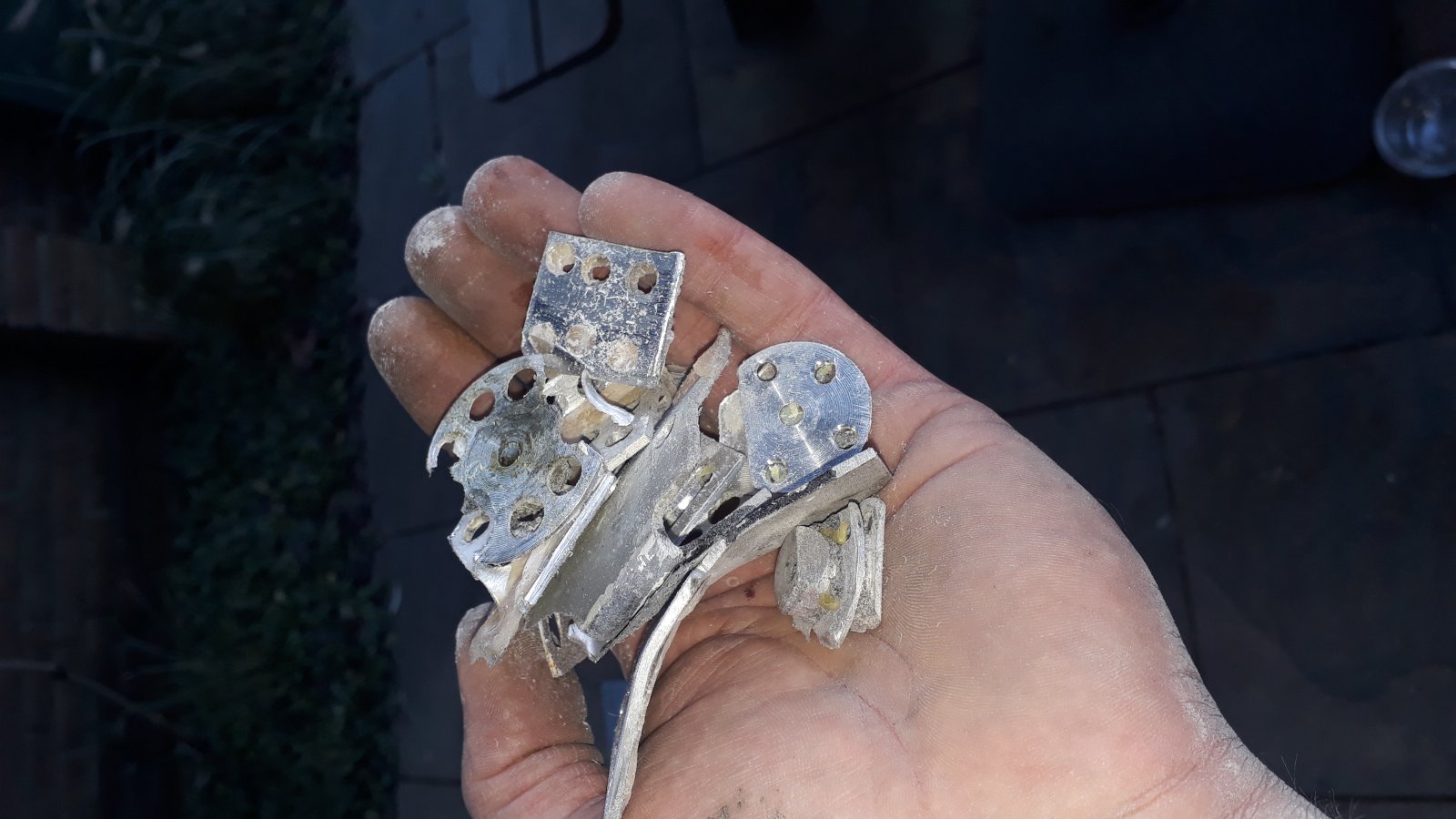

Alles heb ik eruit gehaald .
Alles word ook aangepakt weer zodat ie weer als nieuw word .
De hardware heb ik zo in de kliko gegooid .
Bagger .daar komt een x wat fraais voor terug

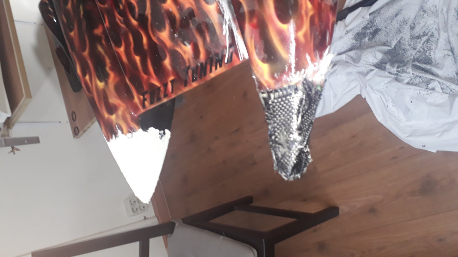

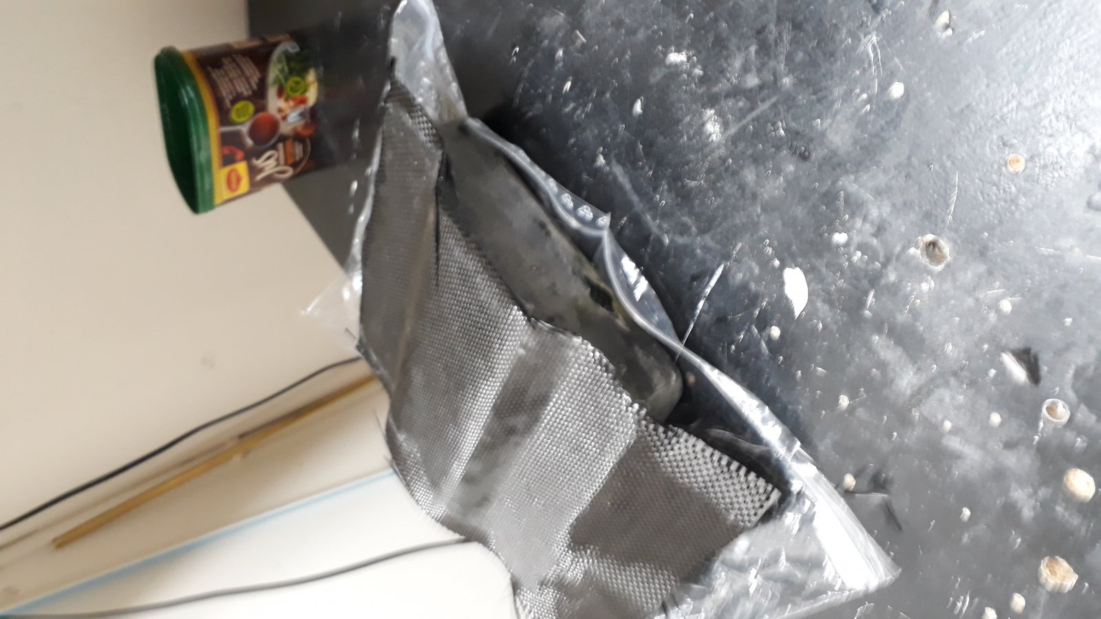

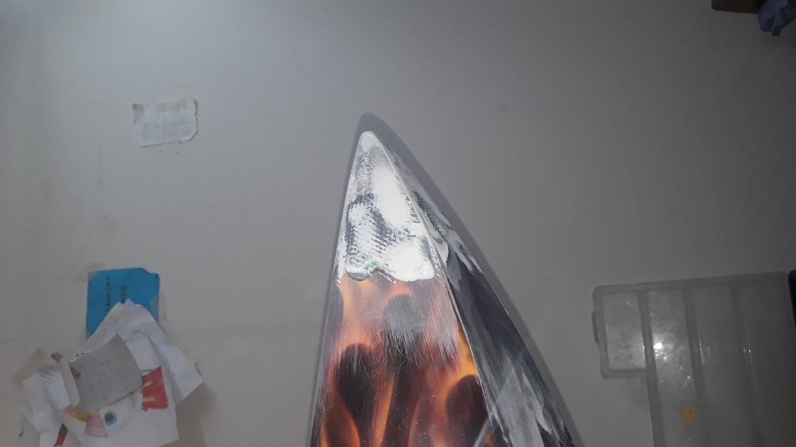

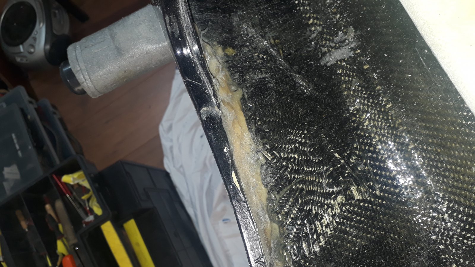

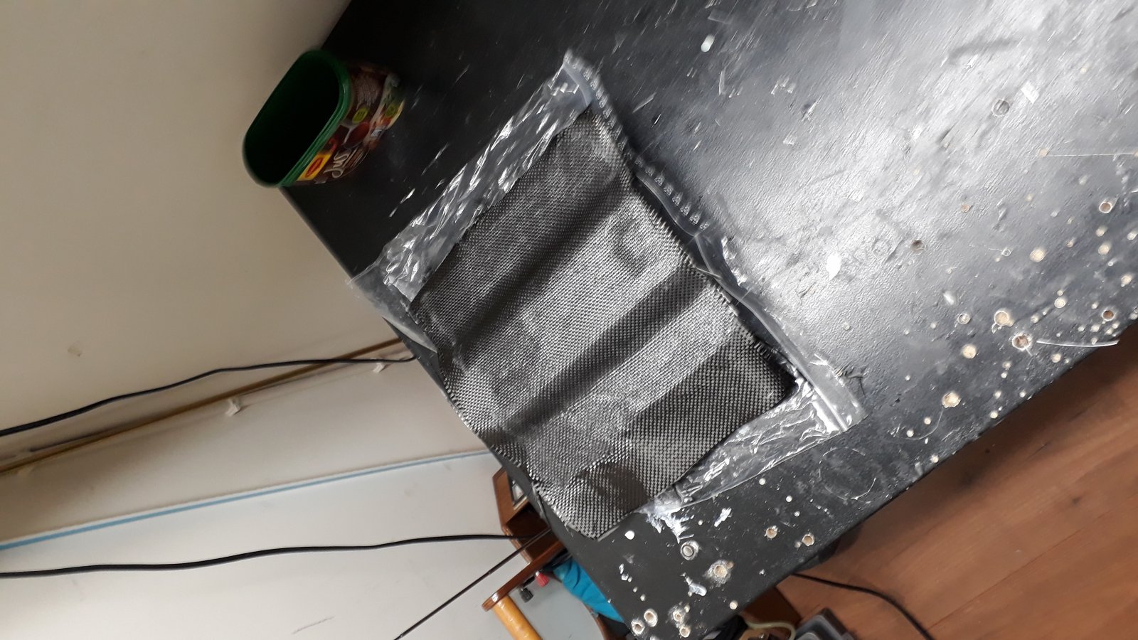

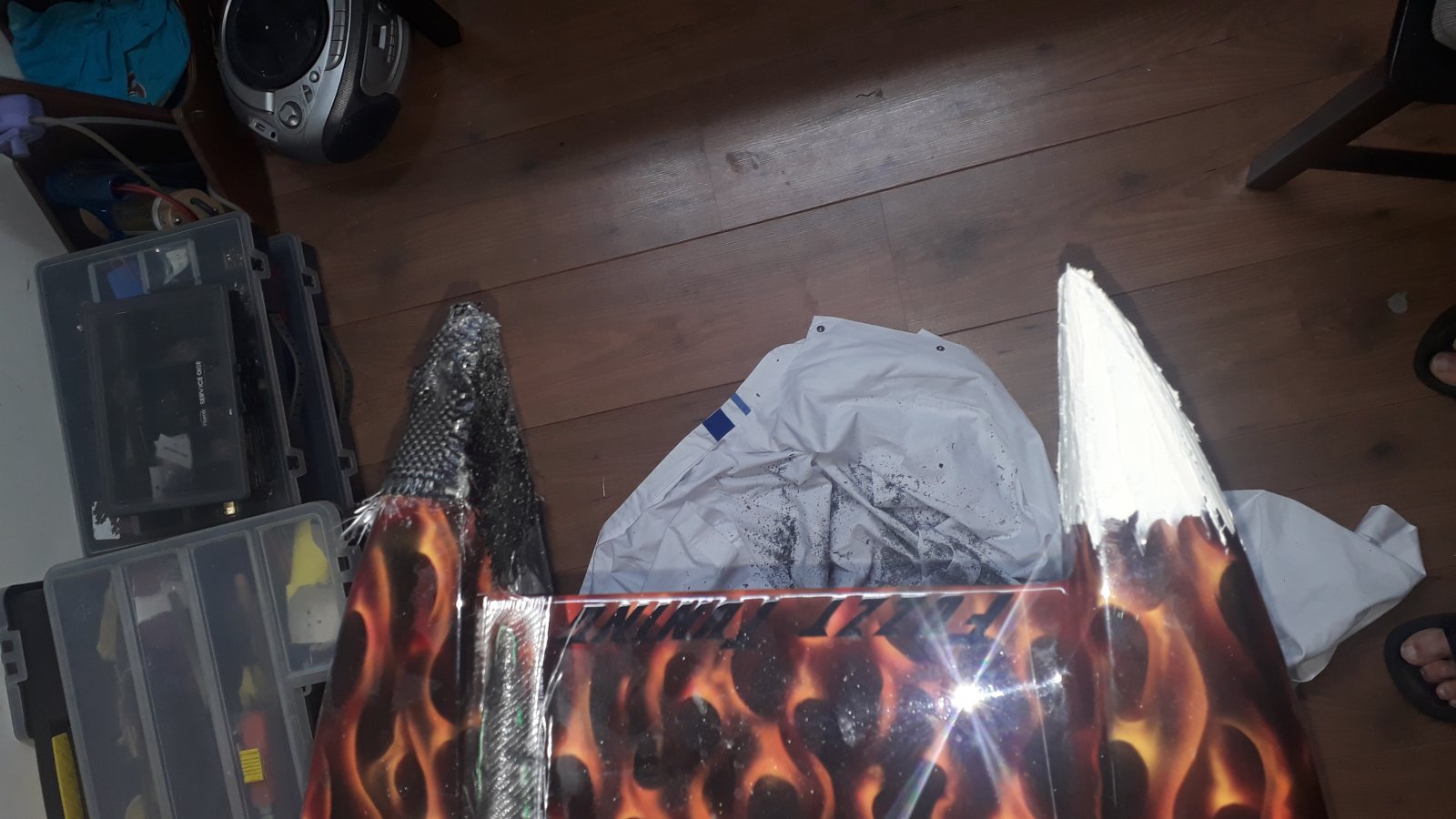

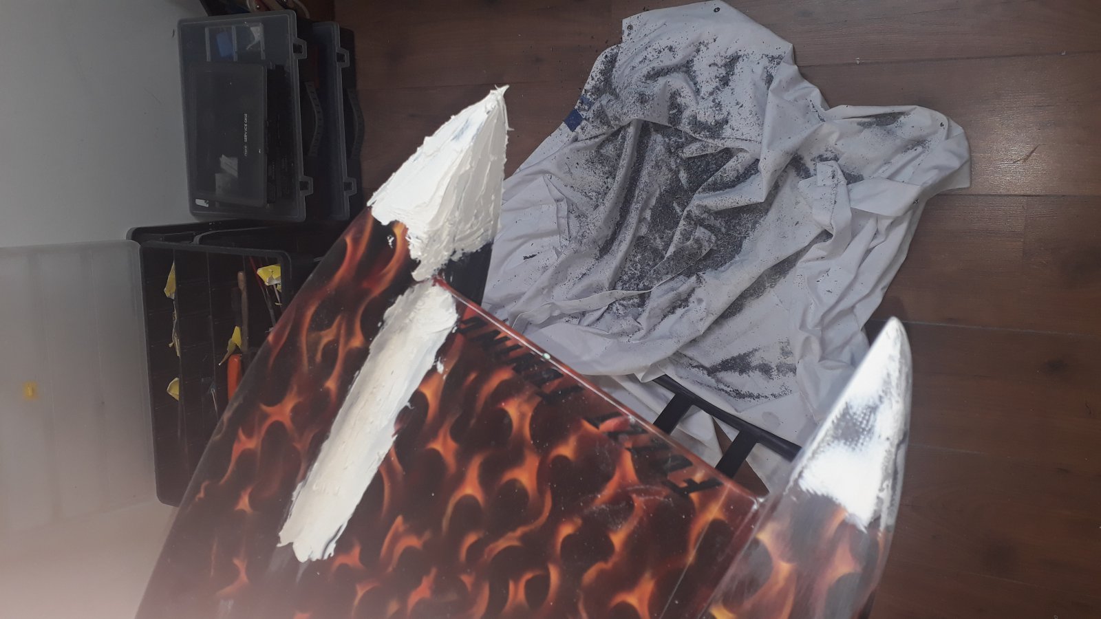

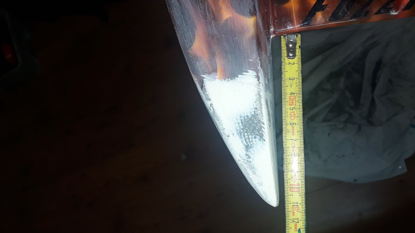

Reparatie van de punten .
Alles rondom afgeslepen.
Nu leg ik er wat carbon haksel op en daarna een matje rondom.
Gewoon alleen een prutje erop leggen zorgt er voor dat ze zo weer afbreken.
Met de mat eromheen word het echt weer sterk .
Is nog veel te doen maar ,t begin is er weer.

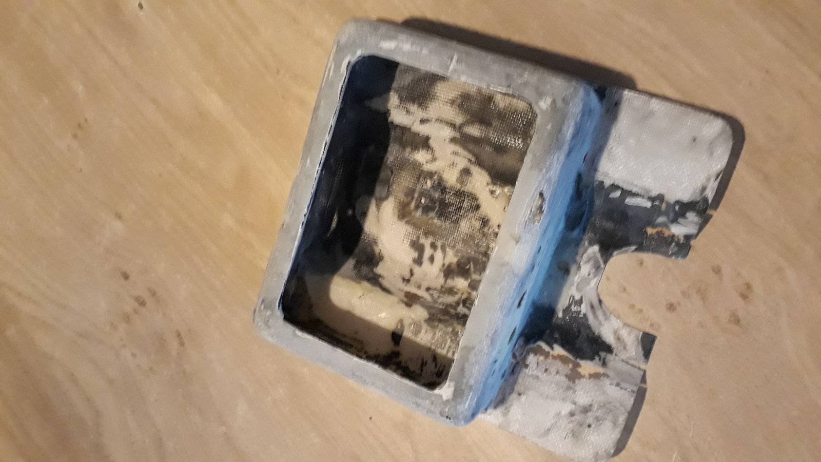

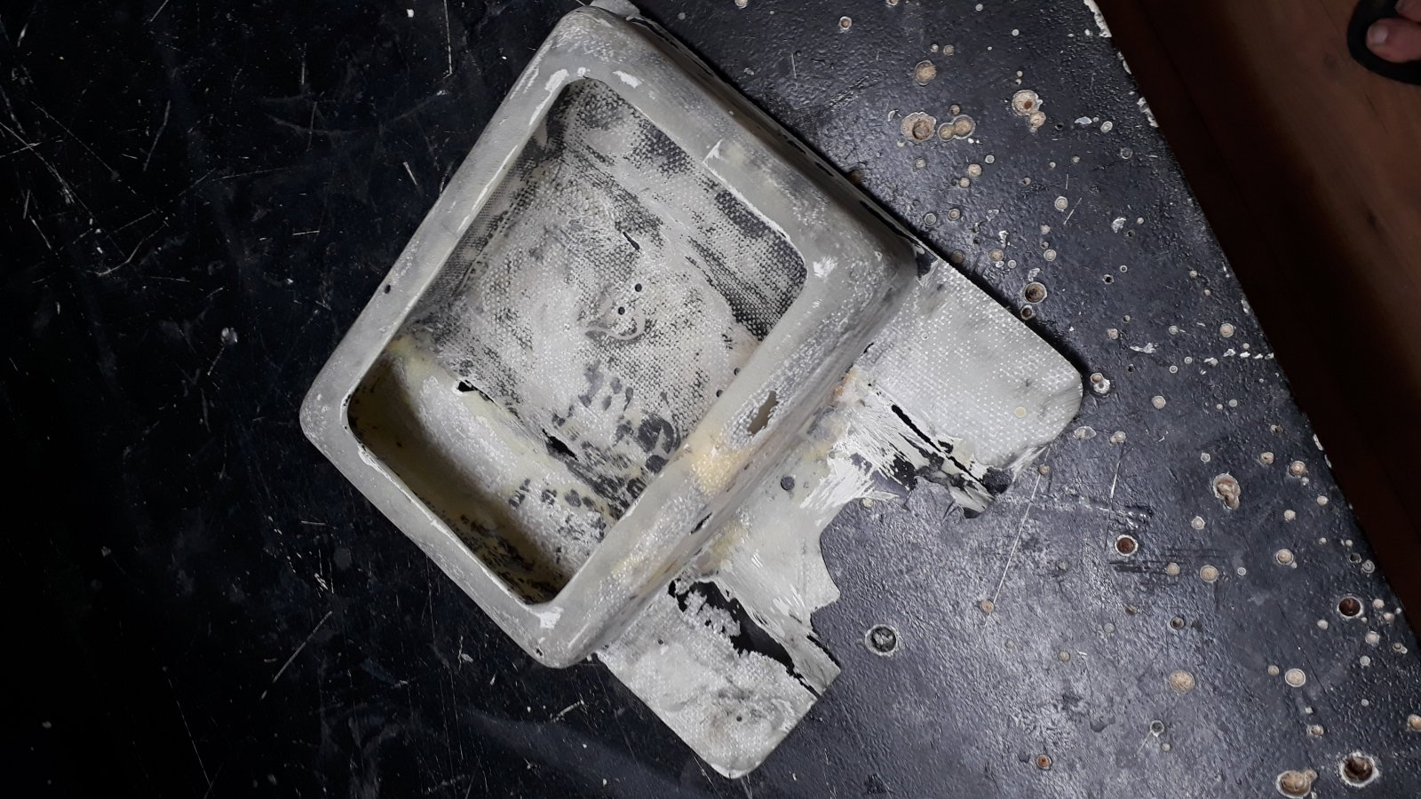

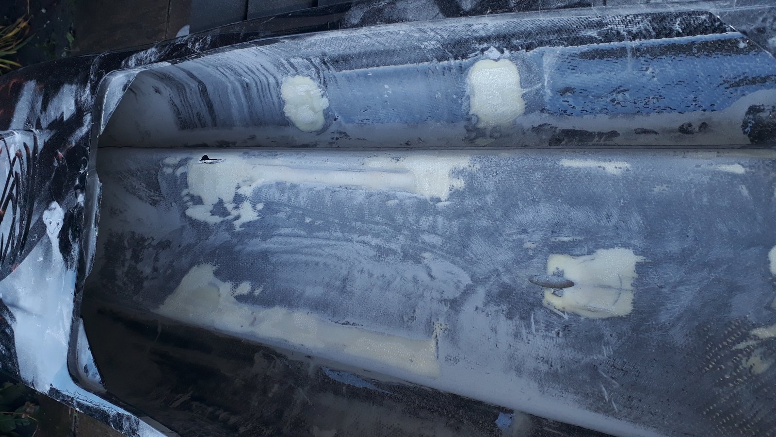

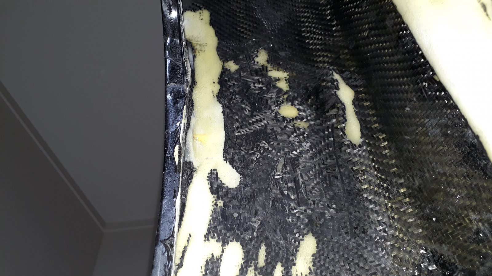

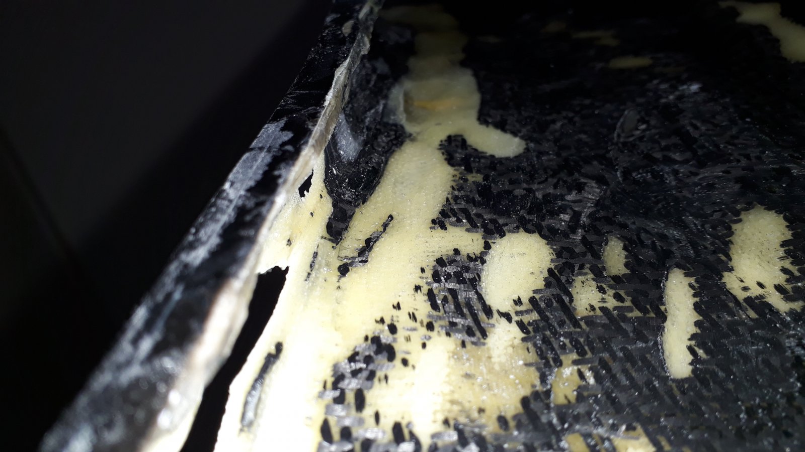

Er zat ook een halve kilo ( klodder)
Epoxy om als reparatie te dienen denk ik

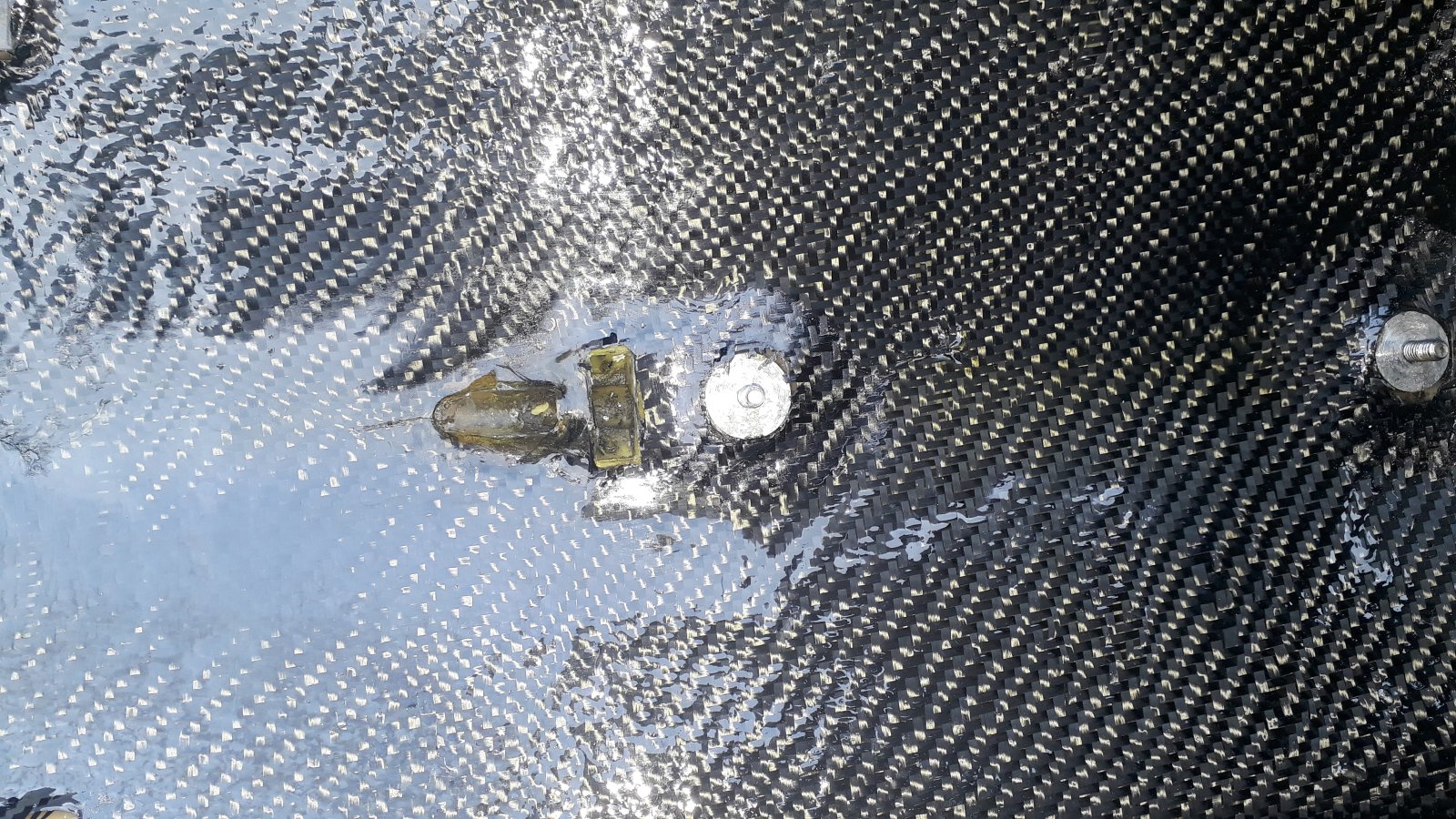

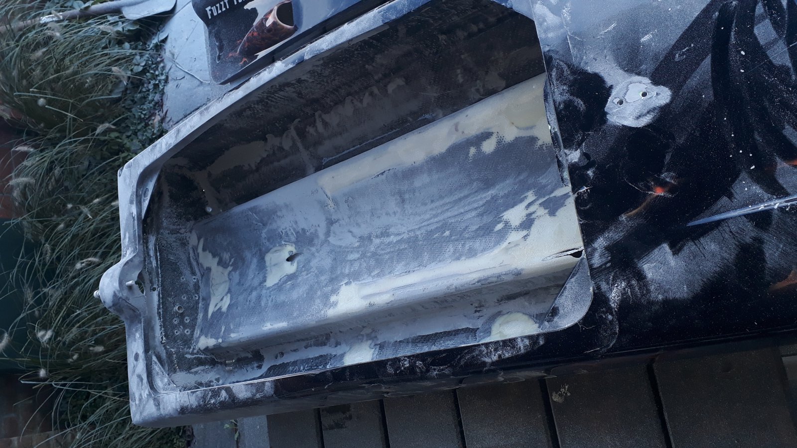

Wat een verschrikking zeg .
Die kluit heb ik er uit geslepen ook vandaag.
Hoe verzin je het om dat zo te repareren..

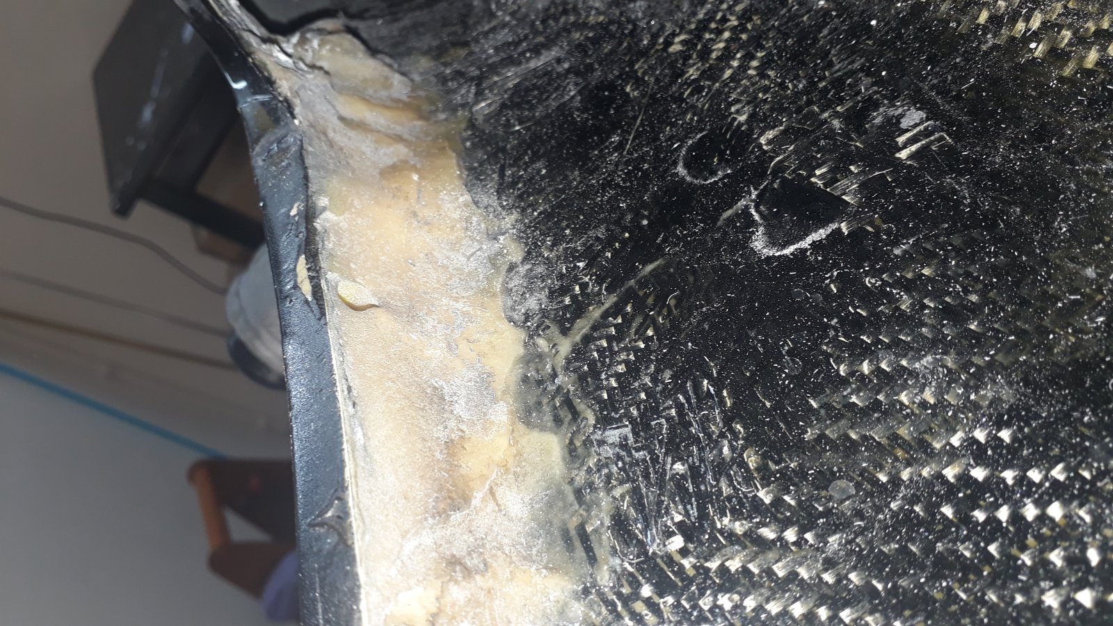

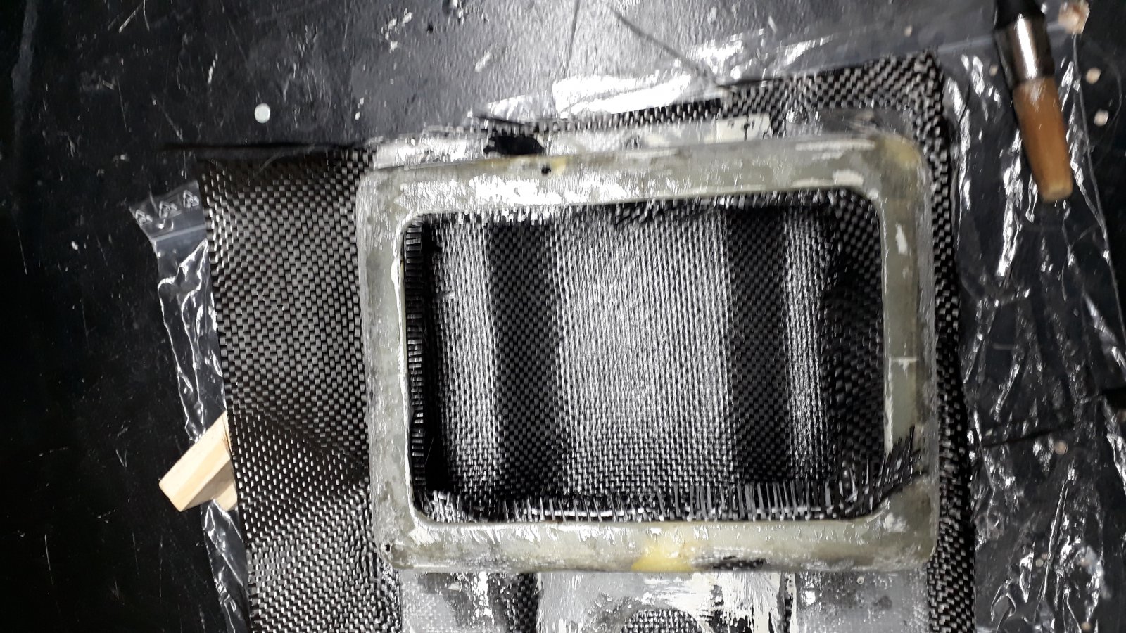

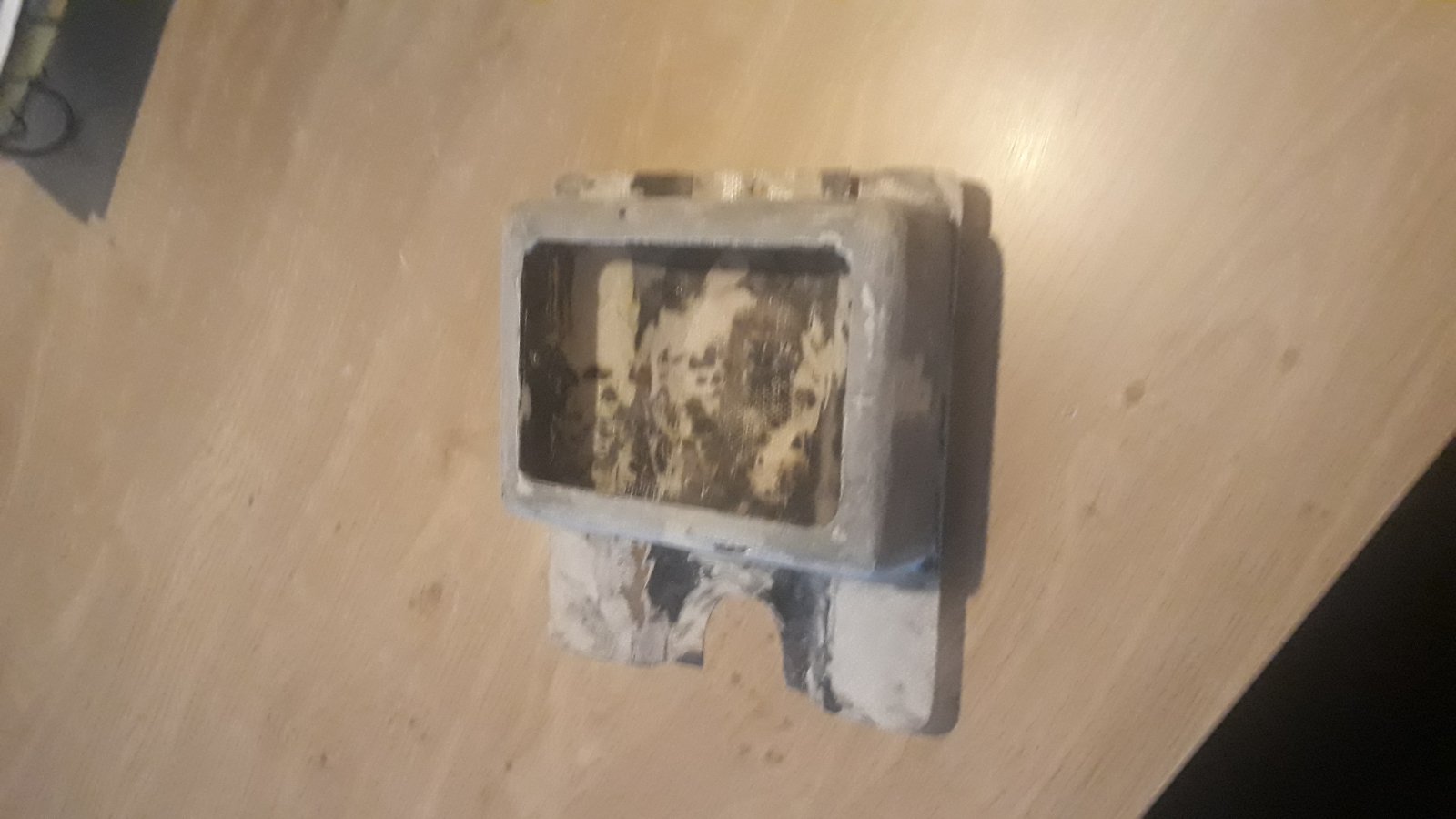

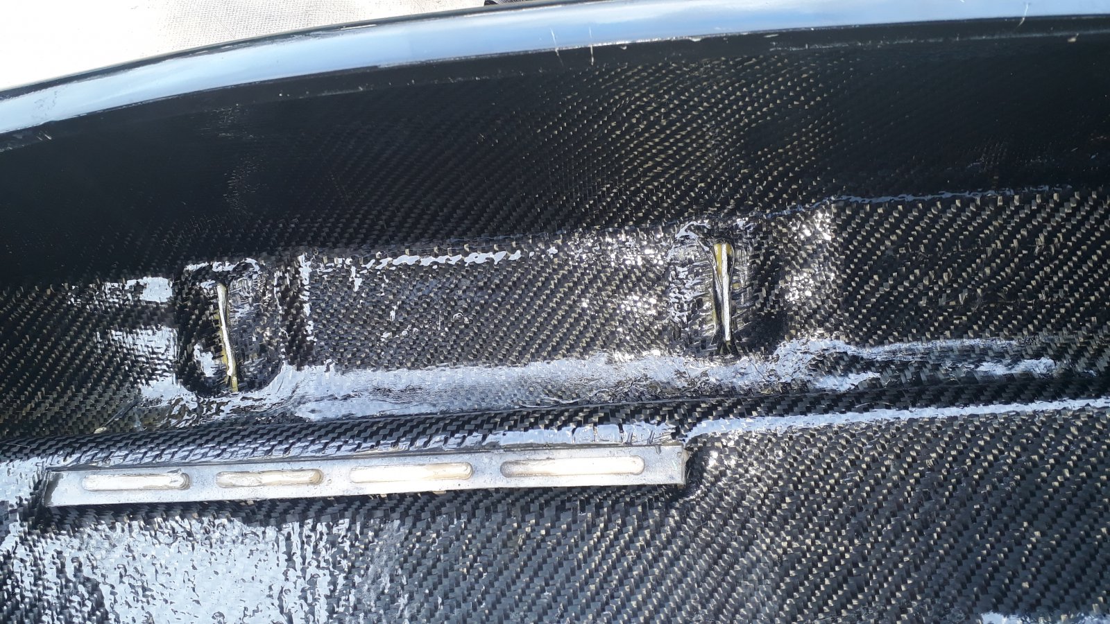

Aan de rc box begonnen..ook een dikke rommel was dat .
Dikke kluiten ,kit ,gaten

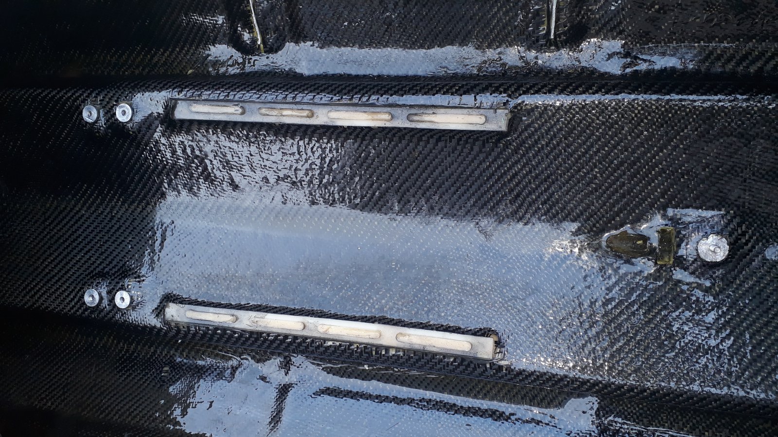

Ik heb ,m helemaal afgeslepen overal.
Mooi nieuw carbon kleedje erin.
Dit laat ik drogen en daarna doe ik de buitenzijde.
Dan is ie als nieuw weer en kan ie ooit weer volgepropt worden haha
