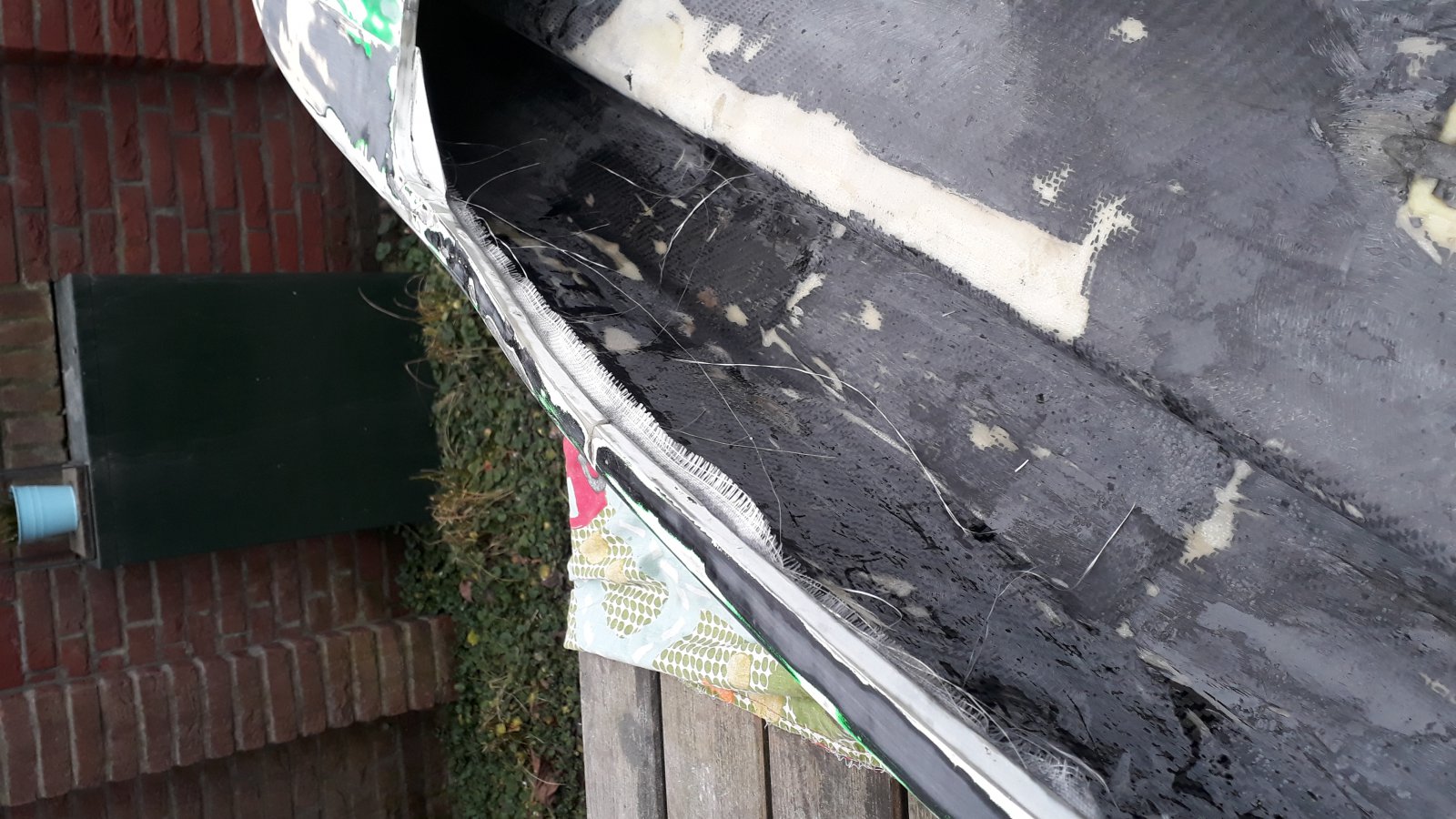

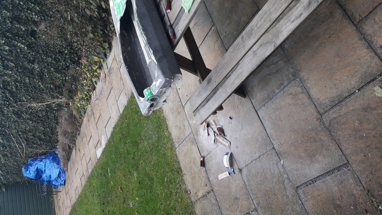

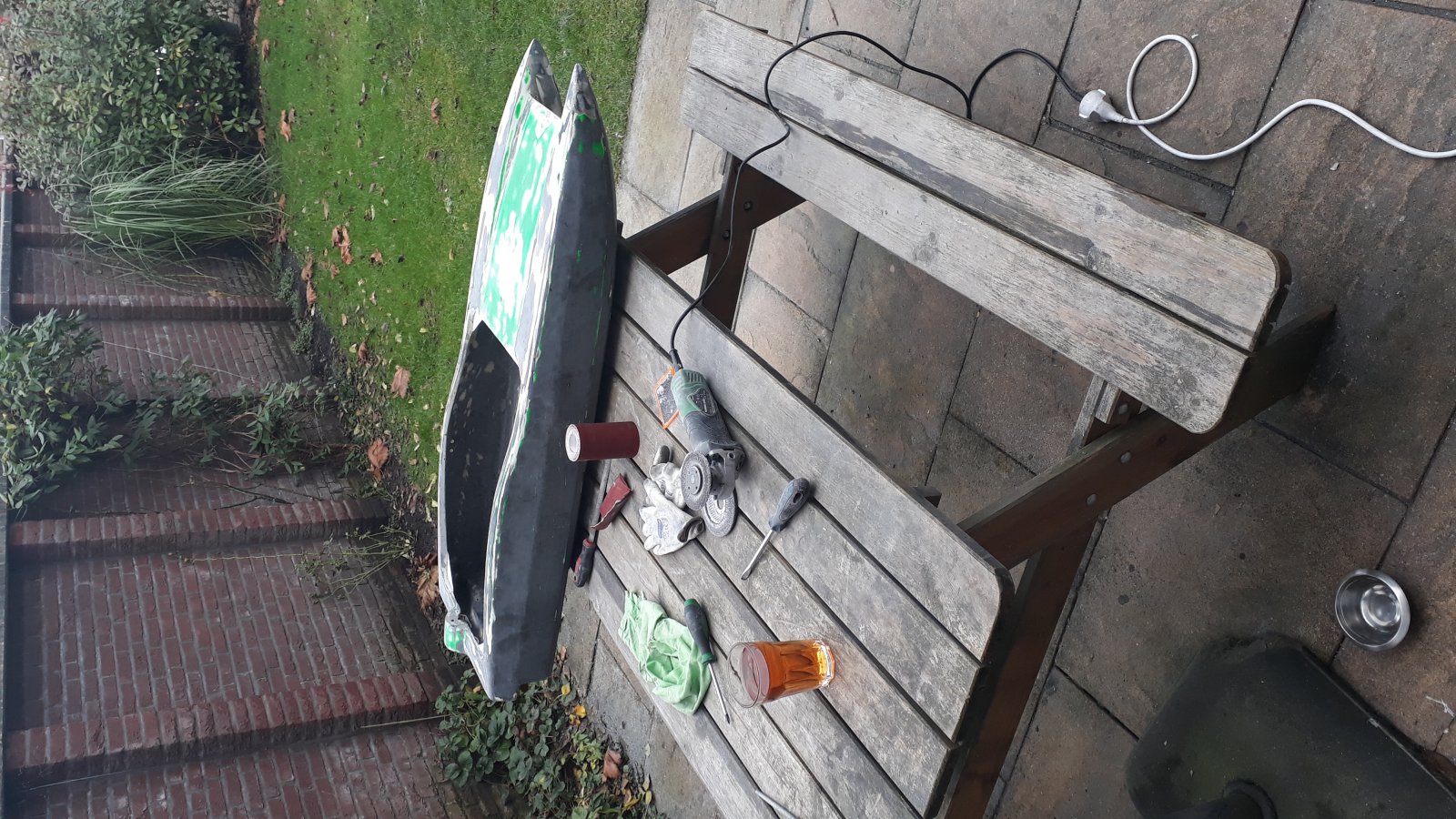

Mijn werkplaats haha .
Met...een lekker theetje
Op de grond de troep die er uit komt .

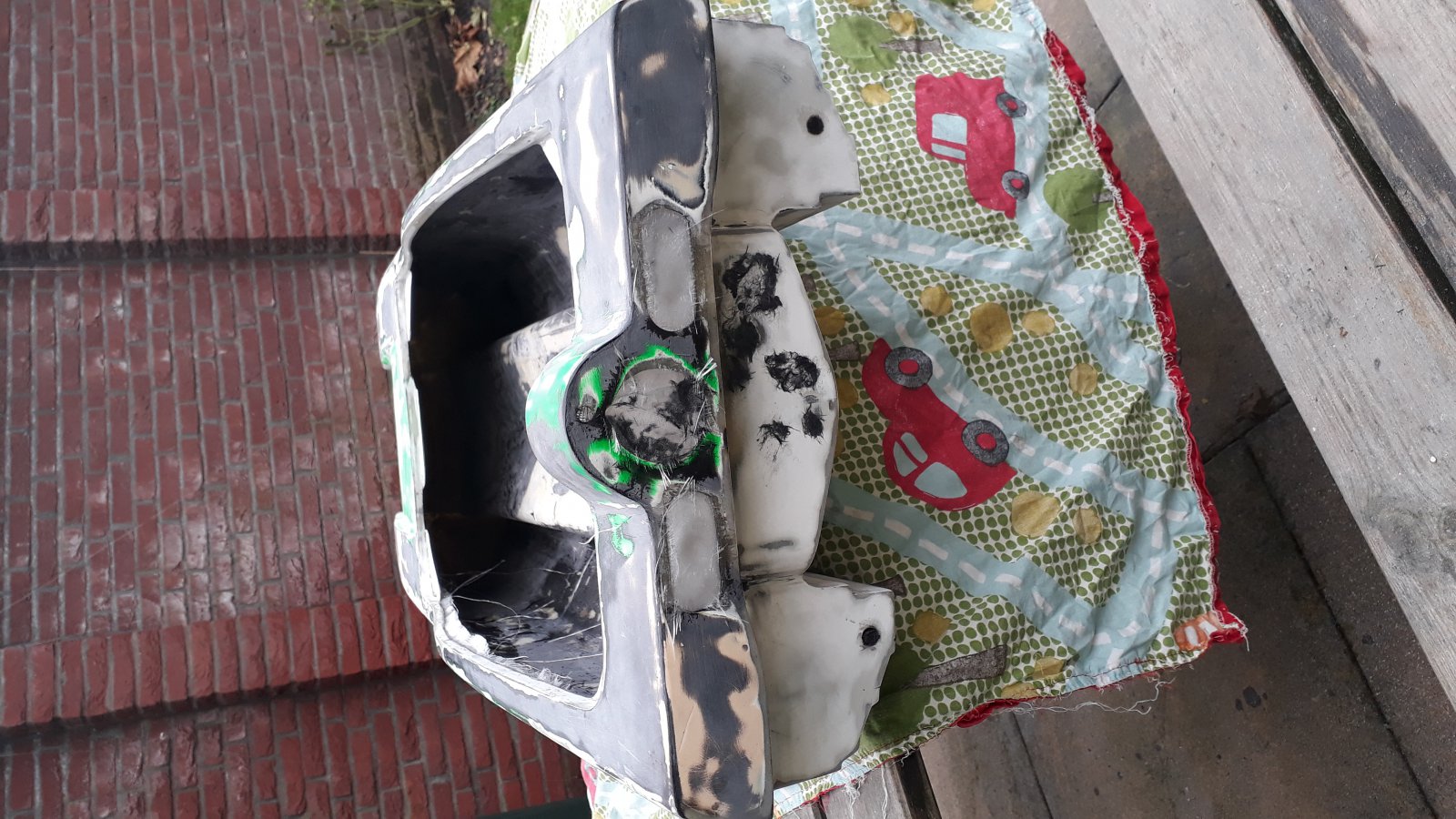

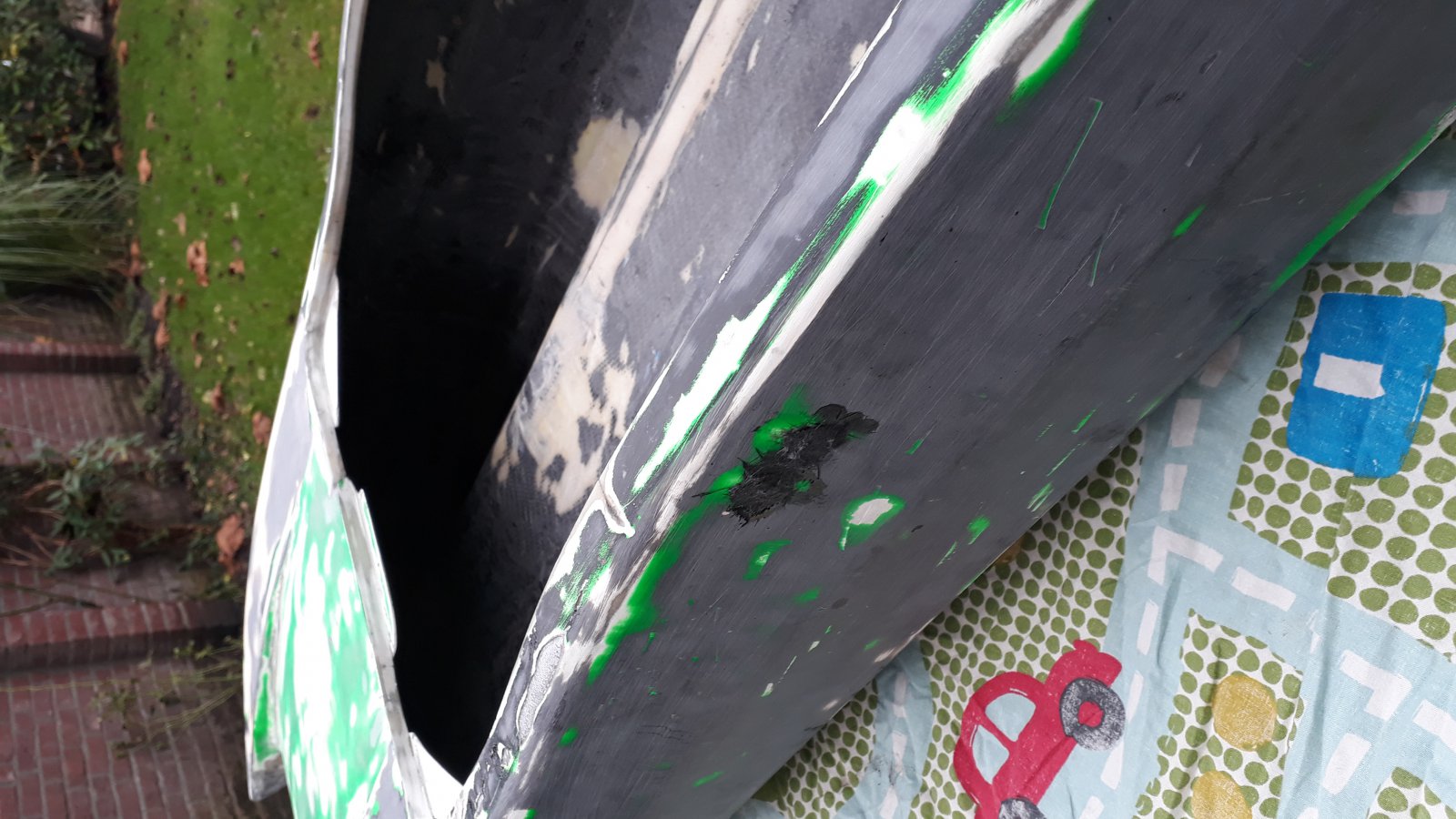

De romp leek mooi op foto en op afstand .
Hij was ook ooit mooi maar nu compleet beschadigd .
Punten eraf ,overal cracks ,scheuren etc
Geen motor en voor de rest oude en versleten rommel .
Tja ...ik kijk daar dan doorheen en kan er wel wat van maken .
Maarrrr ...zoals je ziet is daar wel een berg
Werk te verzetten voordat ,t gerepareerd is
Ik ben al flink op weg

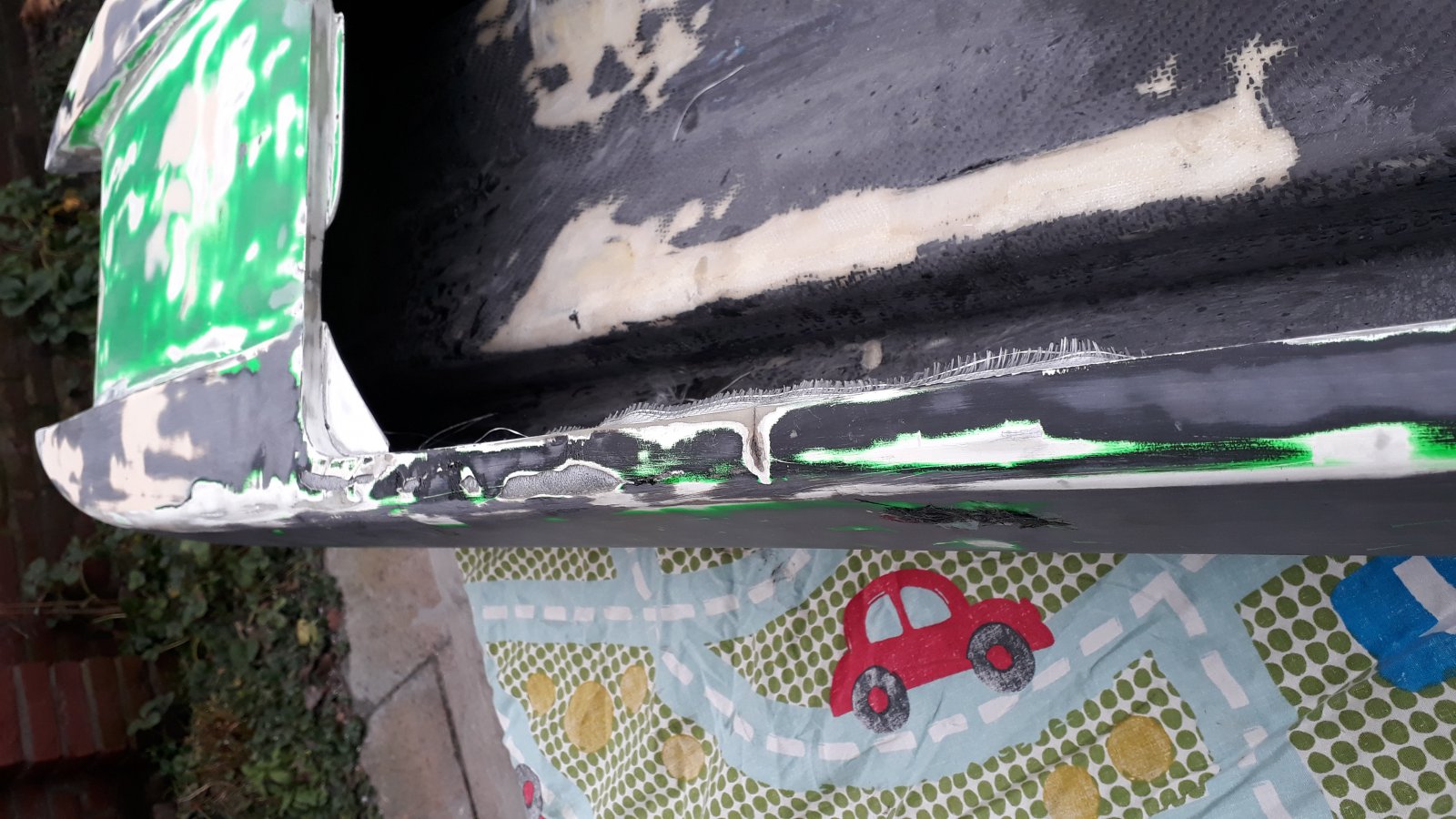

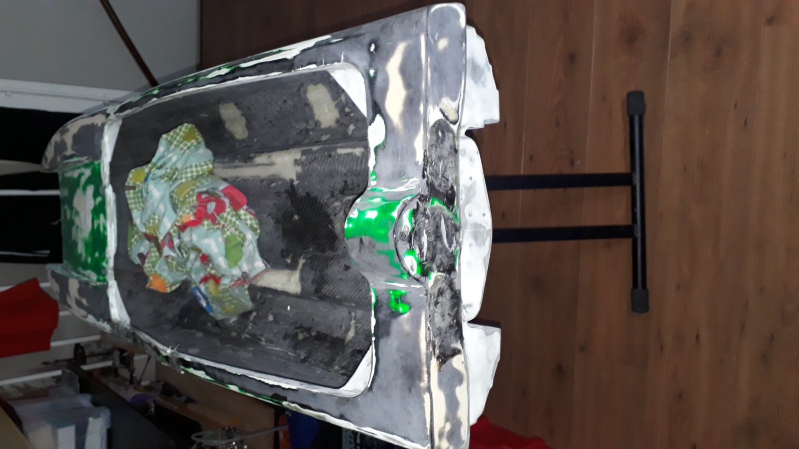

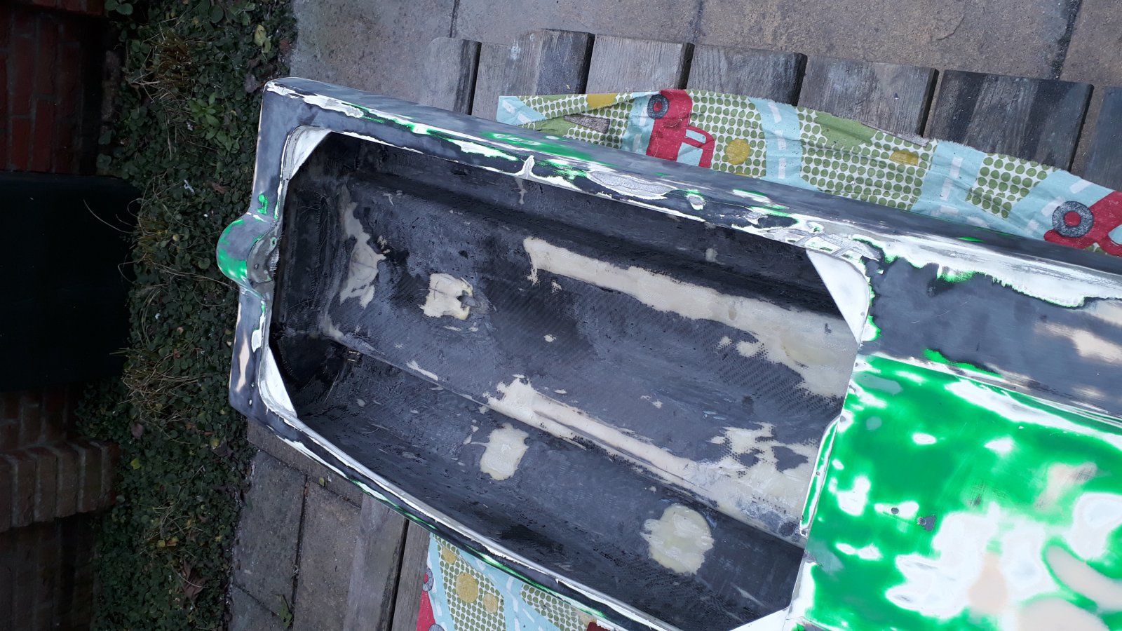

Al wel een en ander gedaan weer.
Het ergste bovendeel met de gaten heb ik gerepareerd aan de binnenkant alvast.
Die viel gewoon uit elkaar ..
Ook de gaten grotendeels gedicht
De grote lucht gaten doe ik straks nog even
Best tevreden .
Ik heb besloten de binnenkant opnieuw in de
Carbon te zetten.
Dat is ook makkelijker afleesbaar met meten / aftekenen .

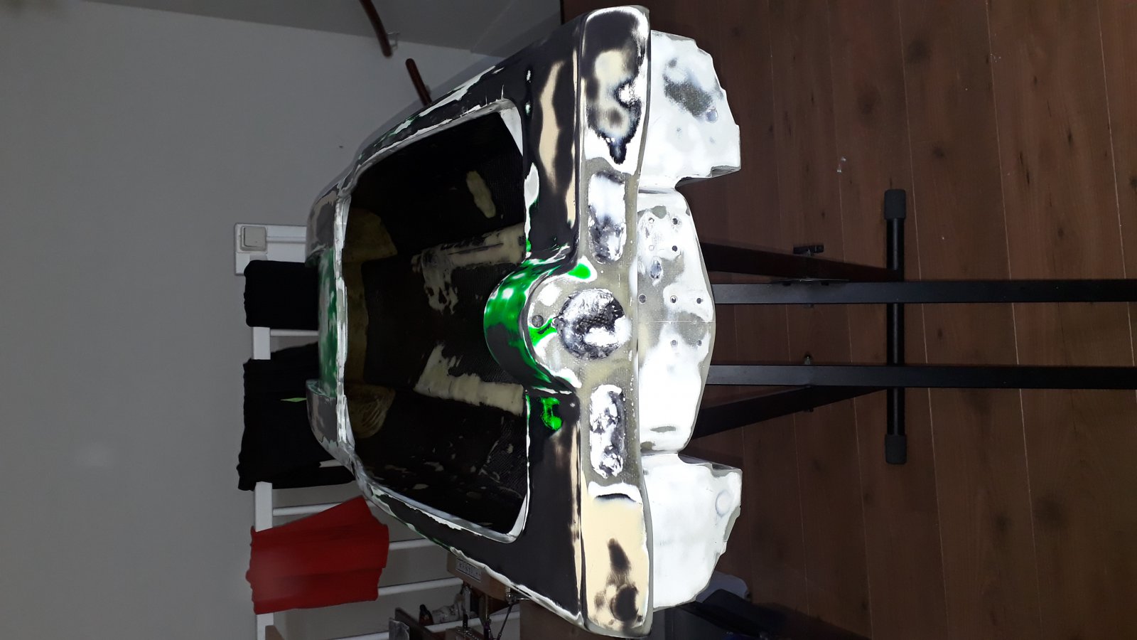

De bovenrand aan ,t restaureren. Dan is dat enorm beschadigde deel als nieuw
Ga die nu even snel netjes maken .
De gaten achterin opgevuld .
Die maak ik ook later nog knap

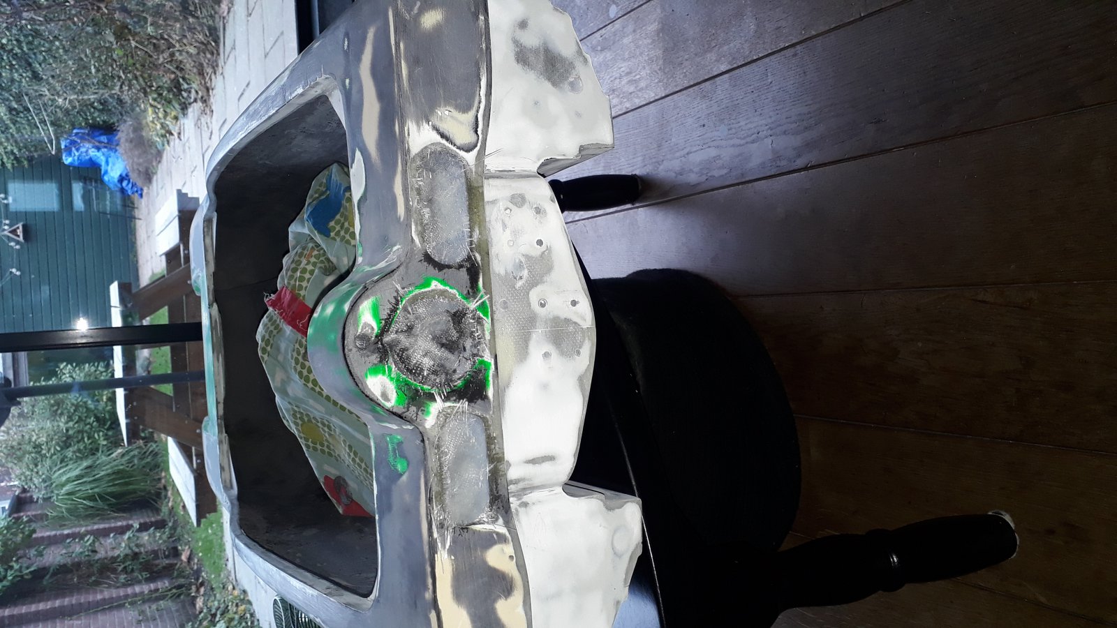

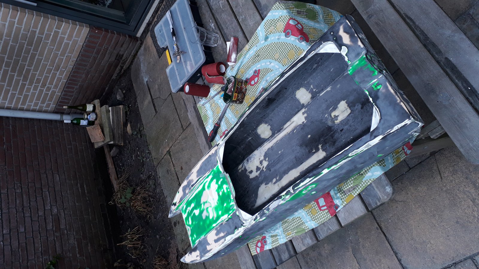

Net vreselijk gestoeit met de regen en vooral wind .
Ik had even tijd dus ik dacht....doe ,t toch

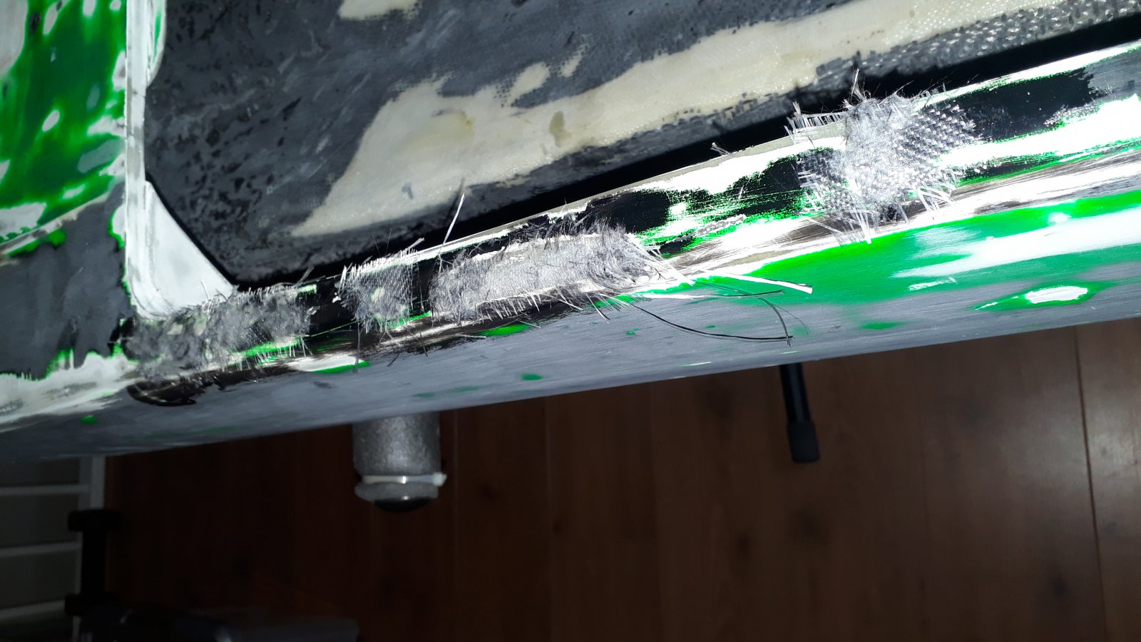

Huppp... schuren dat laatste plamuur om de grote gaten keurig af te werken lees dicht en glad te maken .
Het moge duidelijk zijn dat ze niet even zijn dichtgeplamuurd .

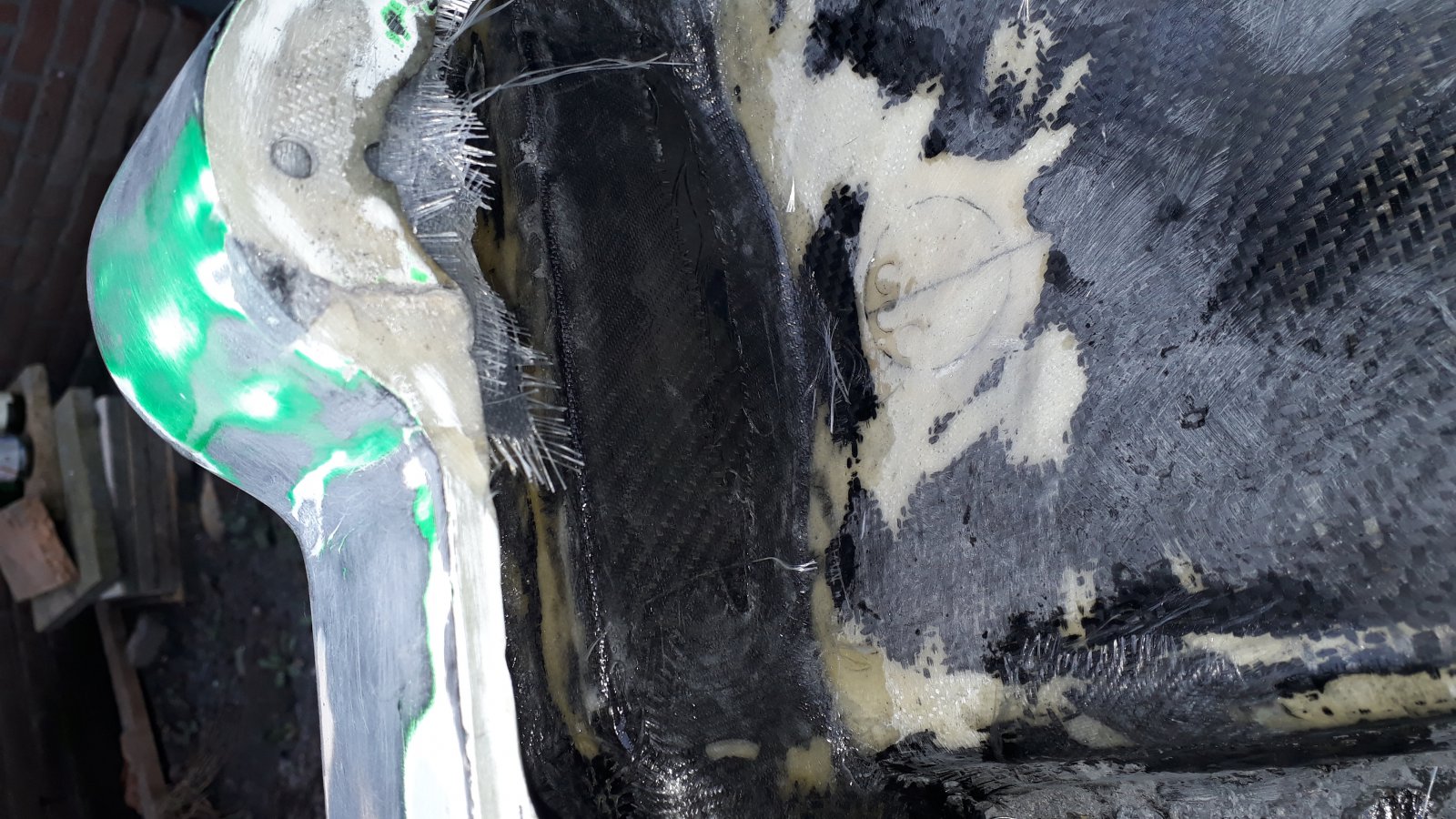

Ik heb aan de binnenkant een glasmat
Buitenzijde ingelegd met epoxy en koolstof haksel .
Glad gemaakt ,geplamuurd de laatste oneffenheden .klaar .
Ik heb ,m nu van binnen brandje schoongemaakt .

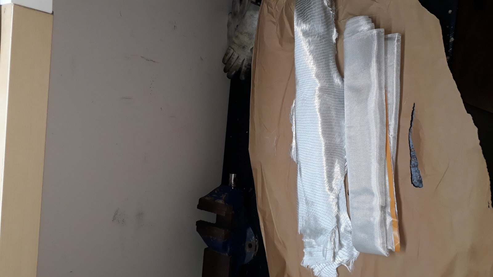

Vandaag komt er een rol van 5 m carbon keeper weefsel .
Die ga ik gebruiken voor de binnenkant als deze goed is gedroogd.
Dan is de romp eigenlijk als nieuw en volledig gerestaureerd.

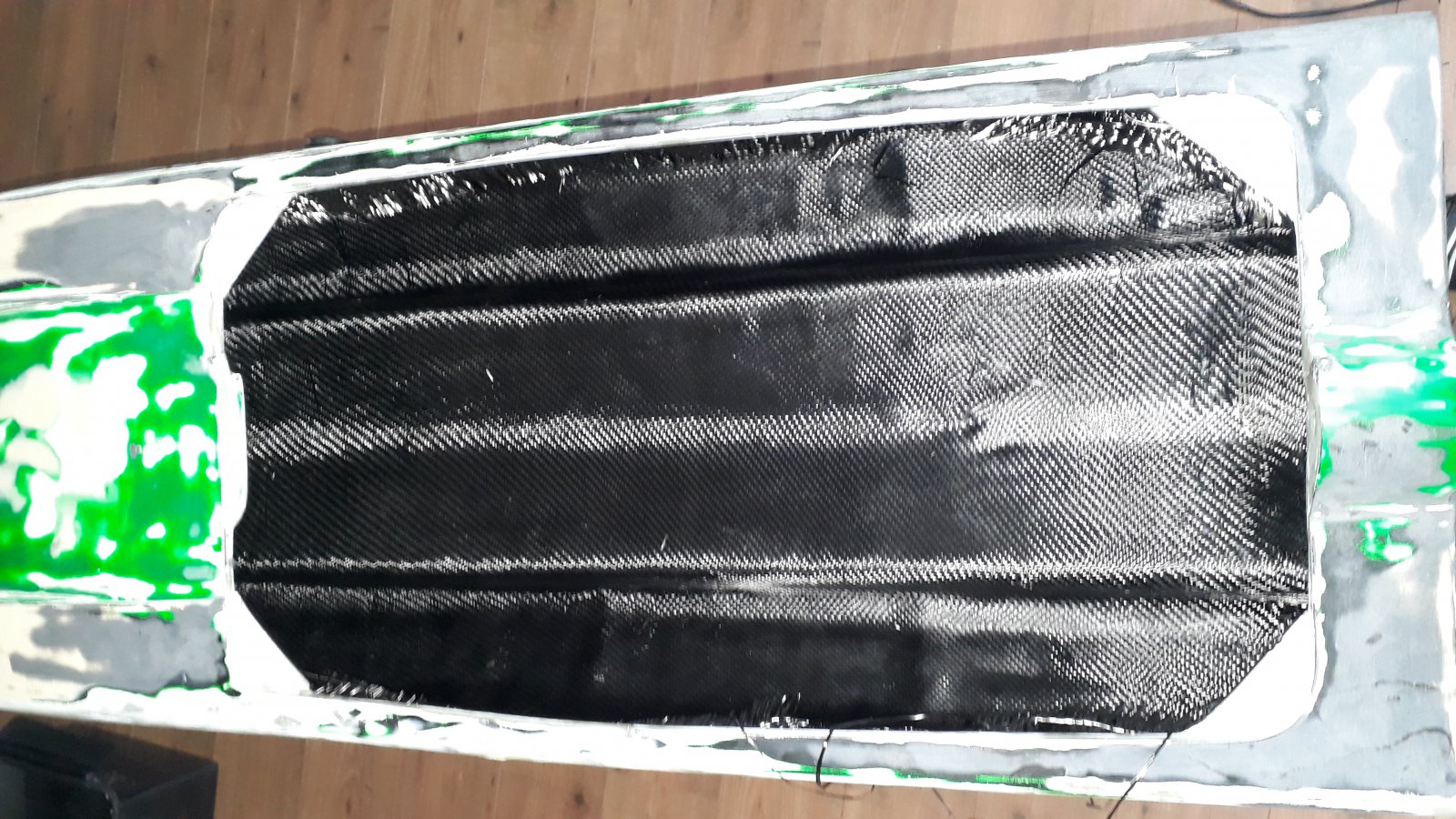

Zit al heel wat in .
Ik dacht ...ohhh dat is leuk om ff te doen .
Was veeeeeel werk .
Wel eerst kartonnen uitslagen gemaakt
Zoveel mogelijk rechte lange stukken voor de mooi zeg maar
En dit alles voor 25 euro.
Nou...geweldig
€25,- voor een rol carbonweefsel 200gr/m2 en glasweefsel? Wordt je gesponsord? [emoji6] 1 vierkante meter van dat carbon is al €46 daar waar je het gekocht hebt. Ik ben dus wel benieuwd hoe je aan die goede prijs komt. Voor dat geld heb ik ook interesse, vandaar [emoji1]
Nou ...niet alleen dat .
Ook een rol glasweefsel en een rol glasweefsel biaxiaal geweven daarbij.
Ik had echt een mazzeltje .
Ook ecact op ,t juiste moment.
Das 1 x in je leven denk zo een meevaller .
Was iemand die er van af moest
Nou...ik wist wel iemand rarara haha

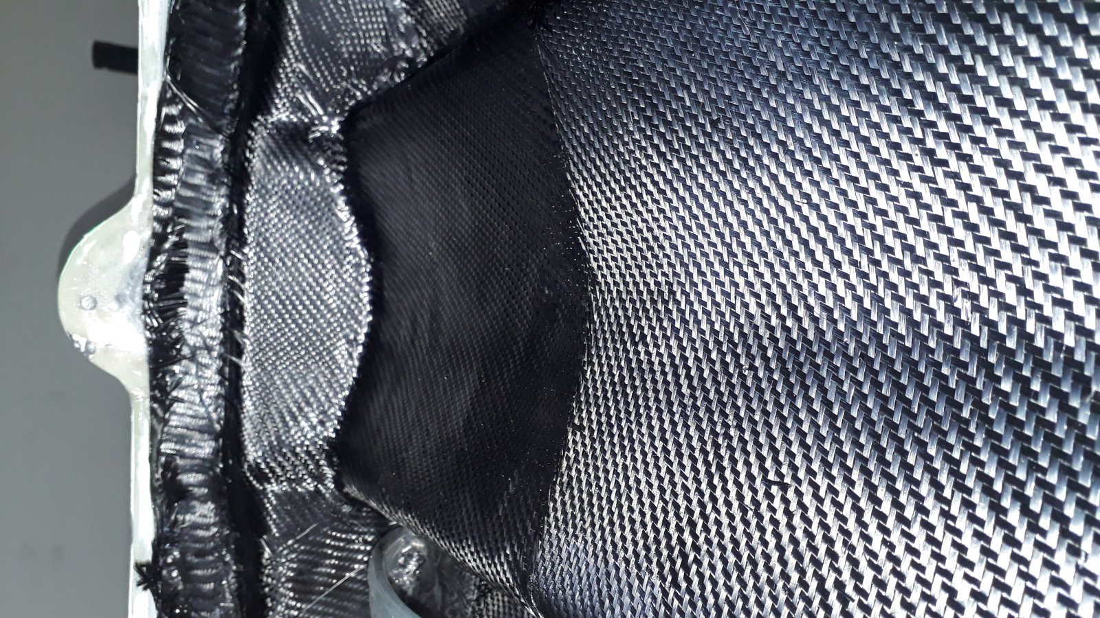

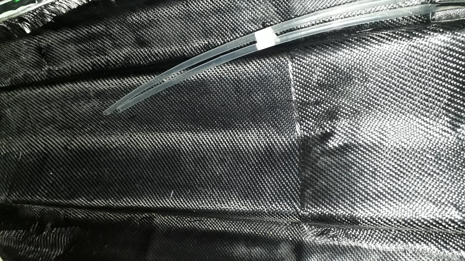

Achterkant in de koolstof .
Het ziet er op foto niet netjes uit maar ligt er toch strak in .
Ben dik tevreden..wat een enorme sterkte heeft ie nu .
Het was net een papiertje.
Nu is ,t een degelijke romp geworden .
Als het uitgehard is dan ga ik ,m even afwerken.
Randen eraf etc
