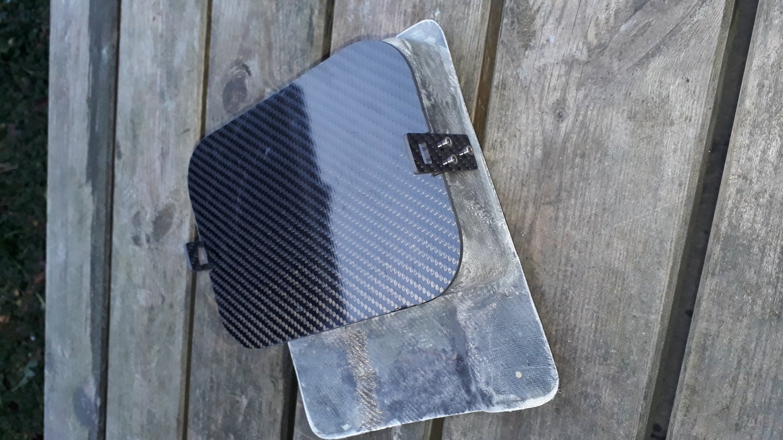

Revisie van een warrior

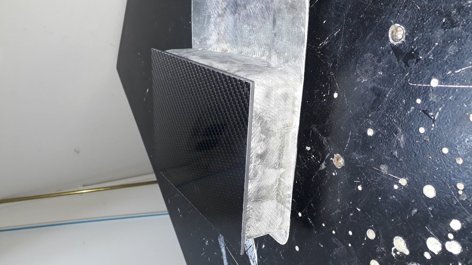

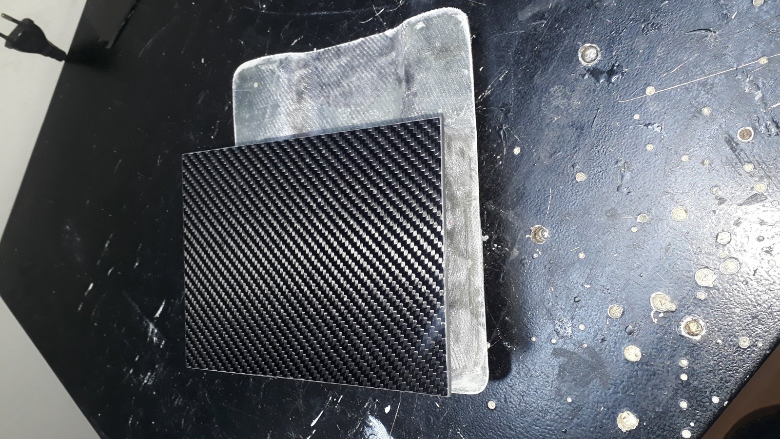

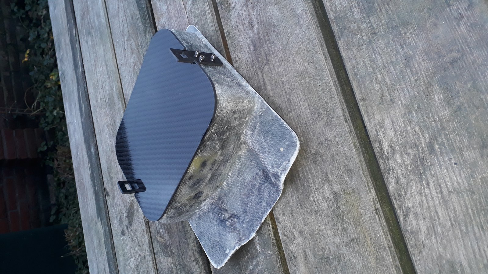

Deksel van 3 mm carbon op maat gemaakt.
Moet de zijlipjes nog doen voor de sluiting ervan

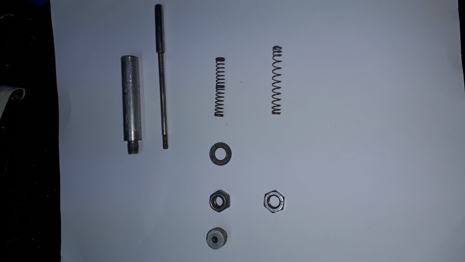

Revisie van de kapsluiting.
Boven ...de oude set
Stalen veer en stalen borgmoer
Geen gezicht en past mij totaal niet
Onder ...de dunne rvs moer en rvs veer.
Moet ,m natuurlijk nog schoonmaken en even netjes poetsen maar zo word dat nu
Ik heb dat ook zo gedaan bij de supercat
Rvs veer en rvs dunne moer
Veeeeel netter en veeel beter zo
Zag er niet uit met zo,n half verroeste borgmoer

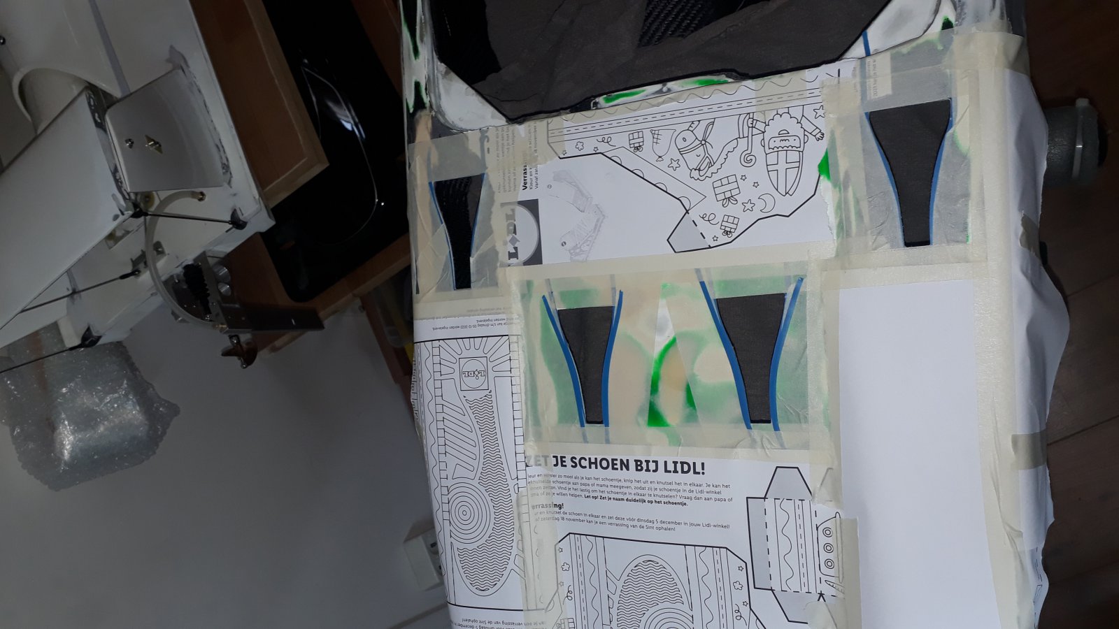

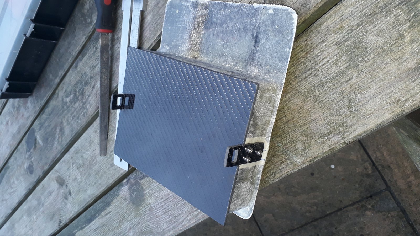

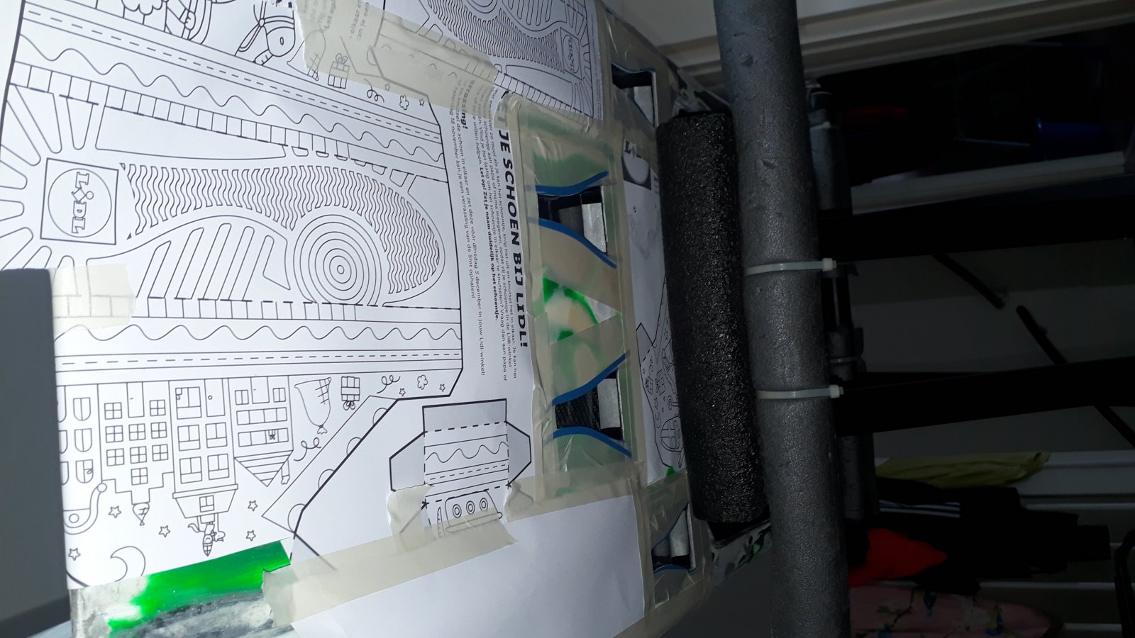

Op z,n kop drogen met de epoxy
Op alle 4 een dikke m20 moer om ze wat te klemmen lees drukken .
Morgen zien of ze vastzitten

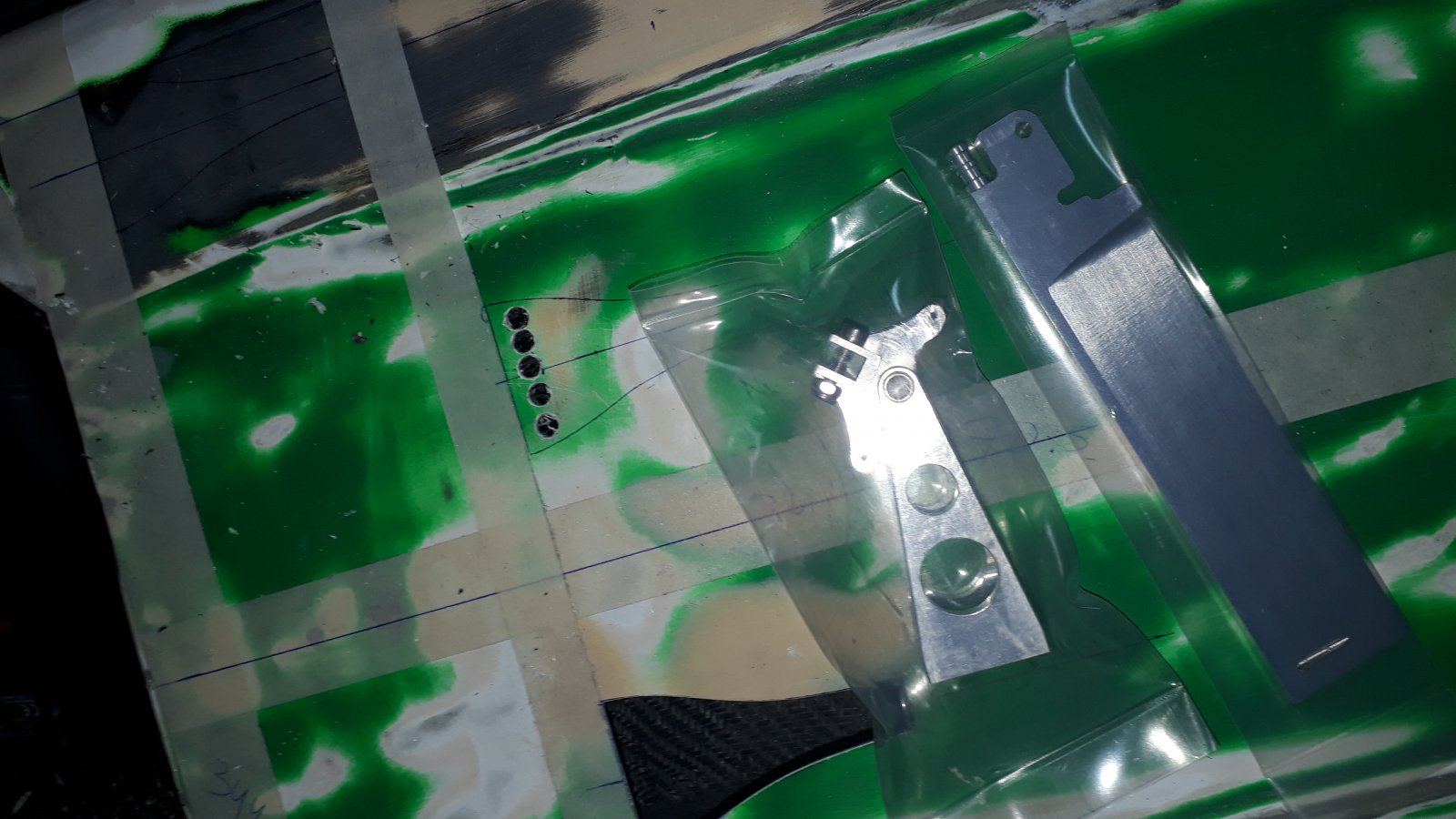

Ook de nieuwe roerset van mtc

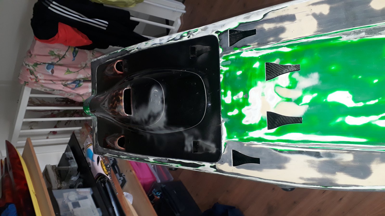

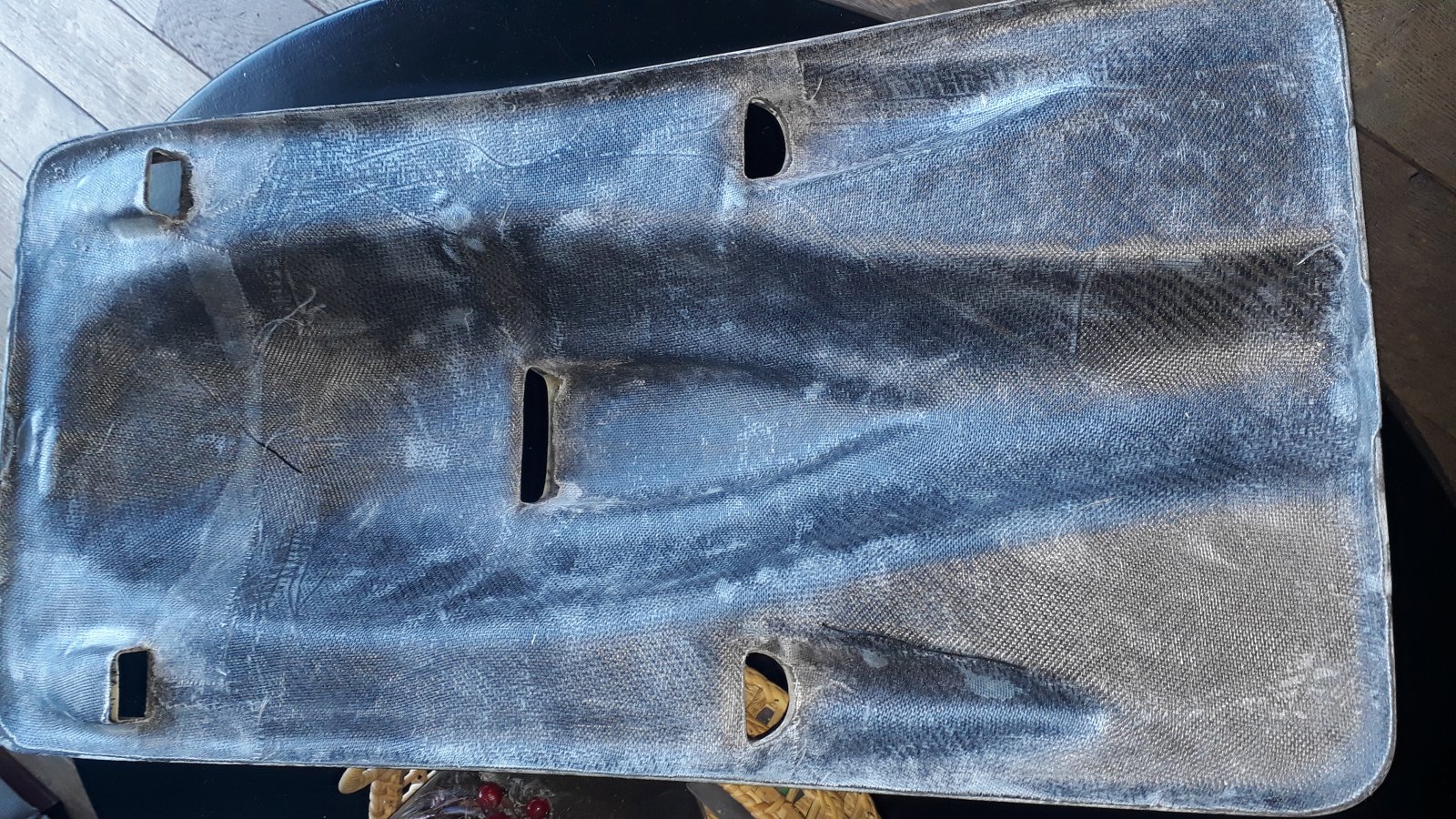

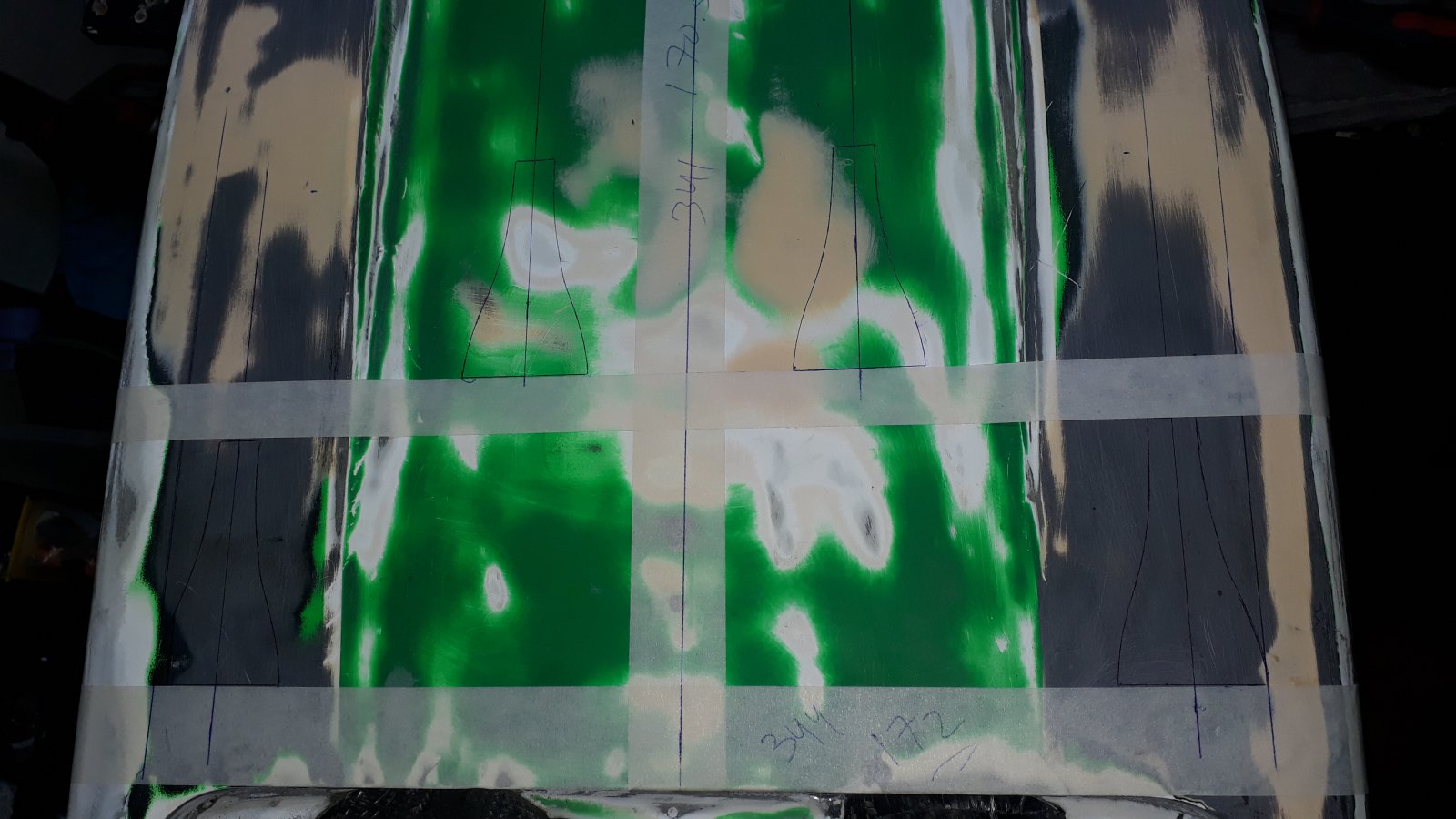

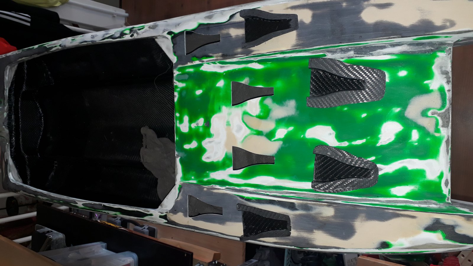

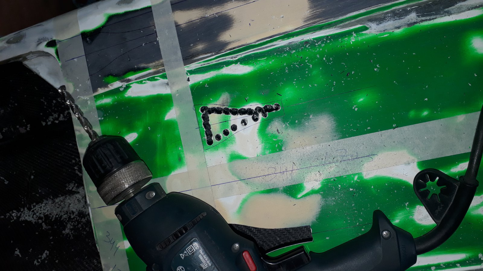

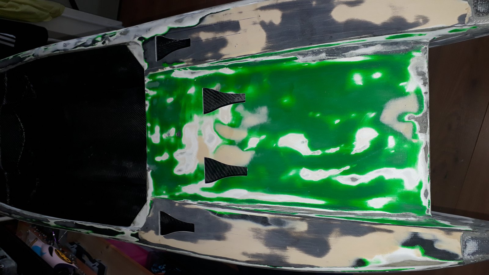

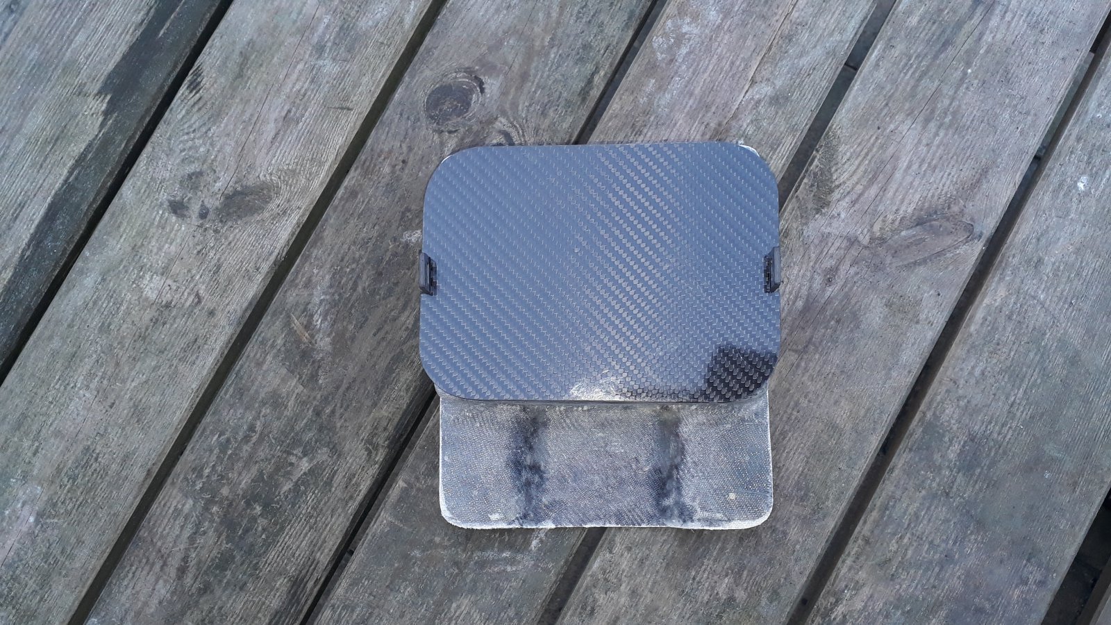

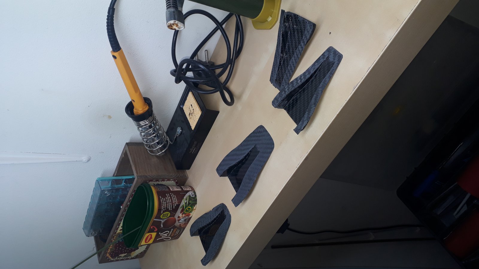

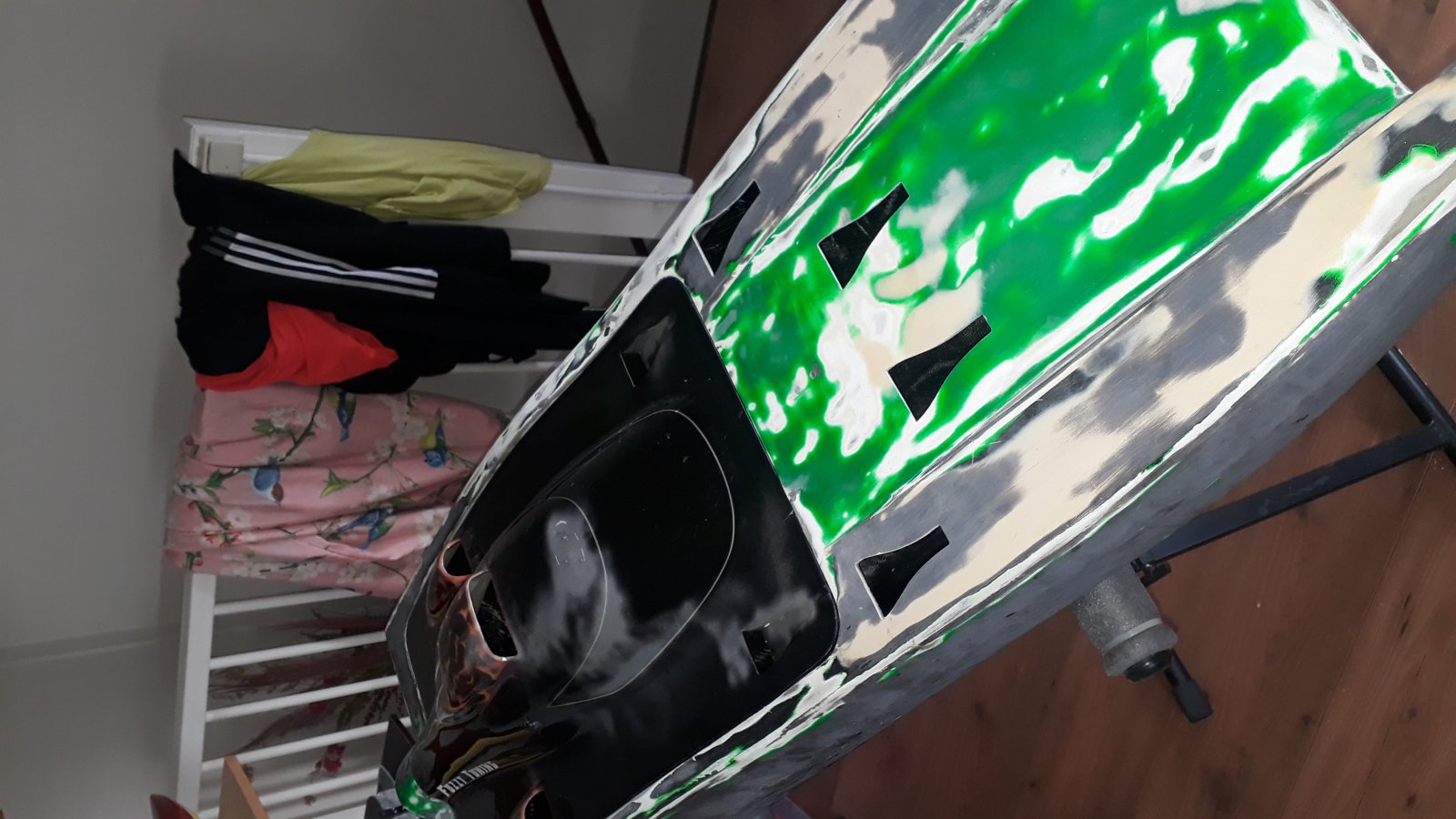

De kap an binnen gerepareerd.
Veel scheuren zaten erin maar het is nu stevig.
Er zit een laag carbon in en daar boven op een laag glasvezel

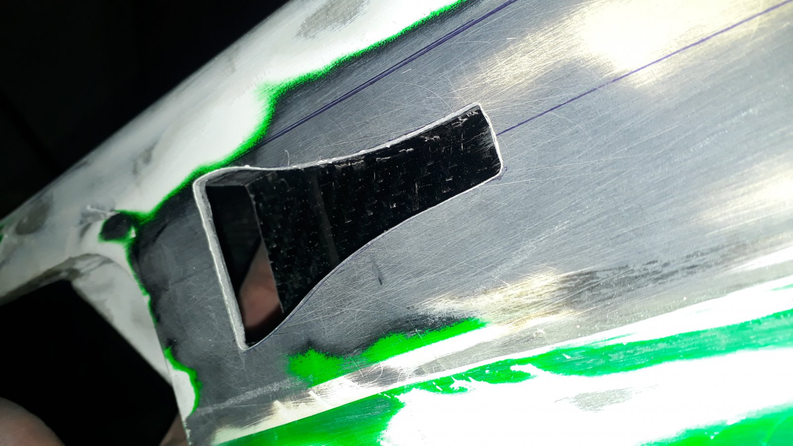

Nu nog even bezig met de afwerking van de nacaducts
